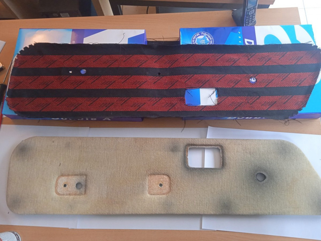

Mes panneaux de porte ont, tout comme les plastiques, des tissus en bon état ; cependant, il n'en est pas de même des panneaux proprement dit ; ils sont largement cassés et gondolés :

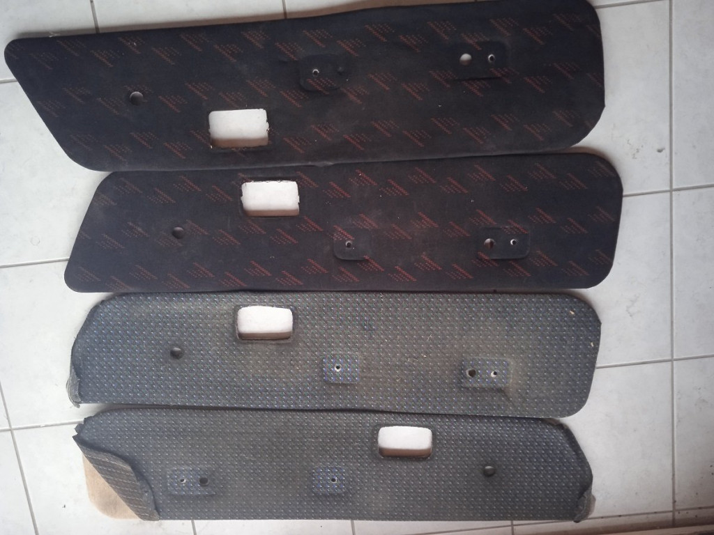

Il se trouve que la 106 Xn dispose des même panneaux :

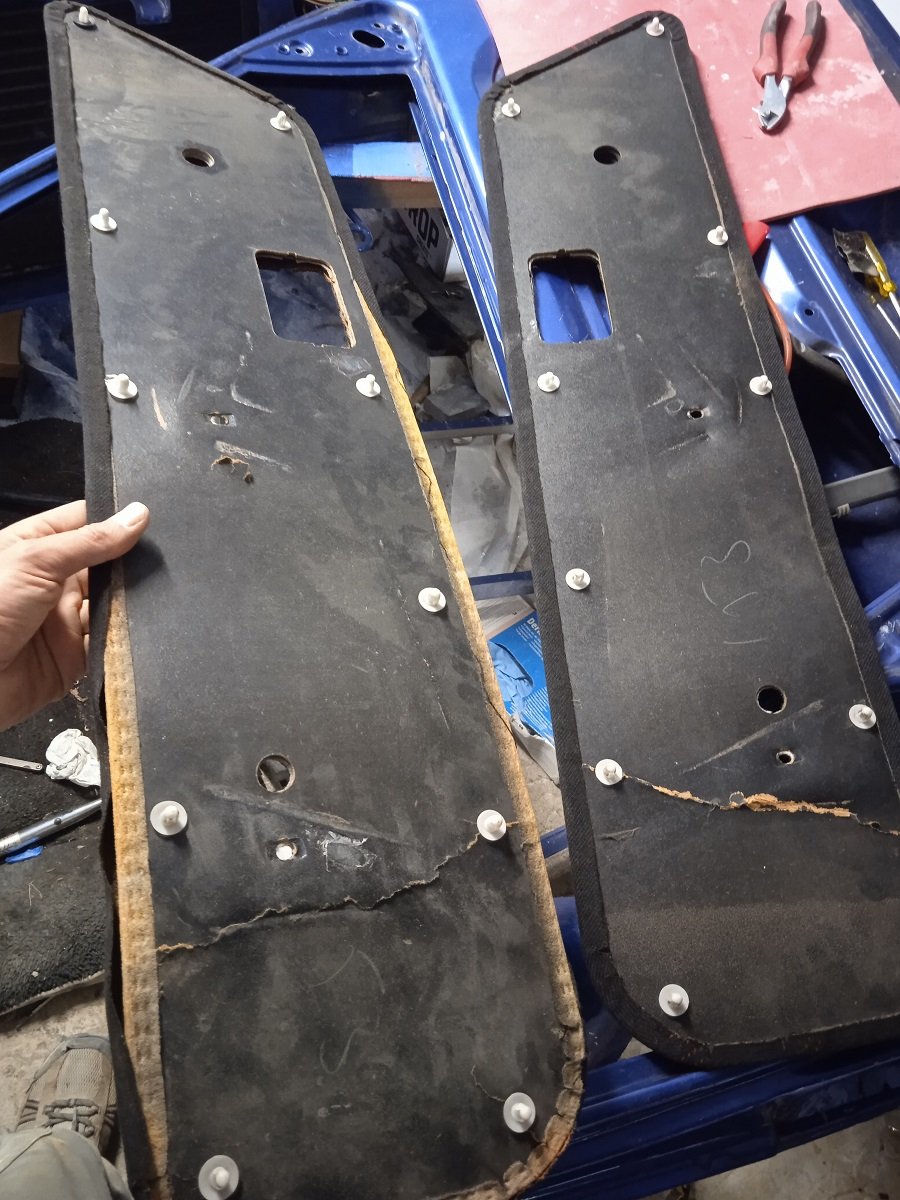

A l'exception de 2 agrafes arrachées chacun, il sont en bon état, donc je vais terminer de décoller les tissus en soufflant dessus (c'est dire!) et y remettre les tissus Phoenix.
Pour réparer les trous d'agrafes : j'injecte de la superglue dans la blessure et je presse avec un serre joint ; ça marche nickel
Des agrafes sont prélevés sur les panneaux mis au rebus pour remplacer ce qui manque, tandis que le tissus maintenant la mousse est recollé à la néoprène partout ou c'est nécessaire :
On voit bien comme l'ancien panneau était gondolé en plus d'être cassé :

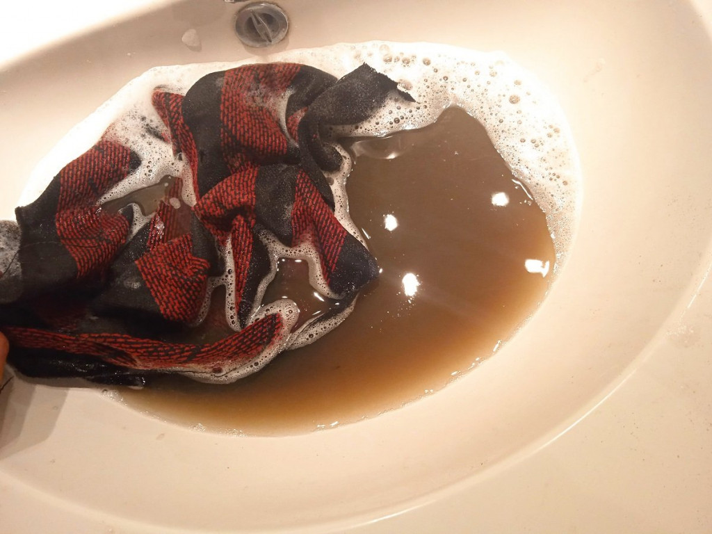

Le tissus Phoenix se décolle également en pétant un peu trop prés des panneaux. Comme pour le tissus de mes sièges je décide de leur mettre un coup de propre. Bien m'en a pris!
Il a fallut 5 lavages successifs pour que l'eau ne soit plus trop marron au rinçage :haaa:
Ce tissus a pas du voir beaucoup de soleil on dirait! Prêt pour la greffe :

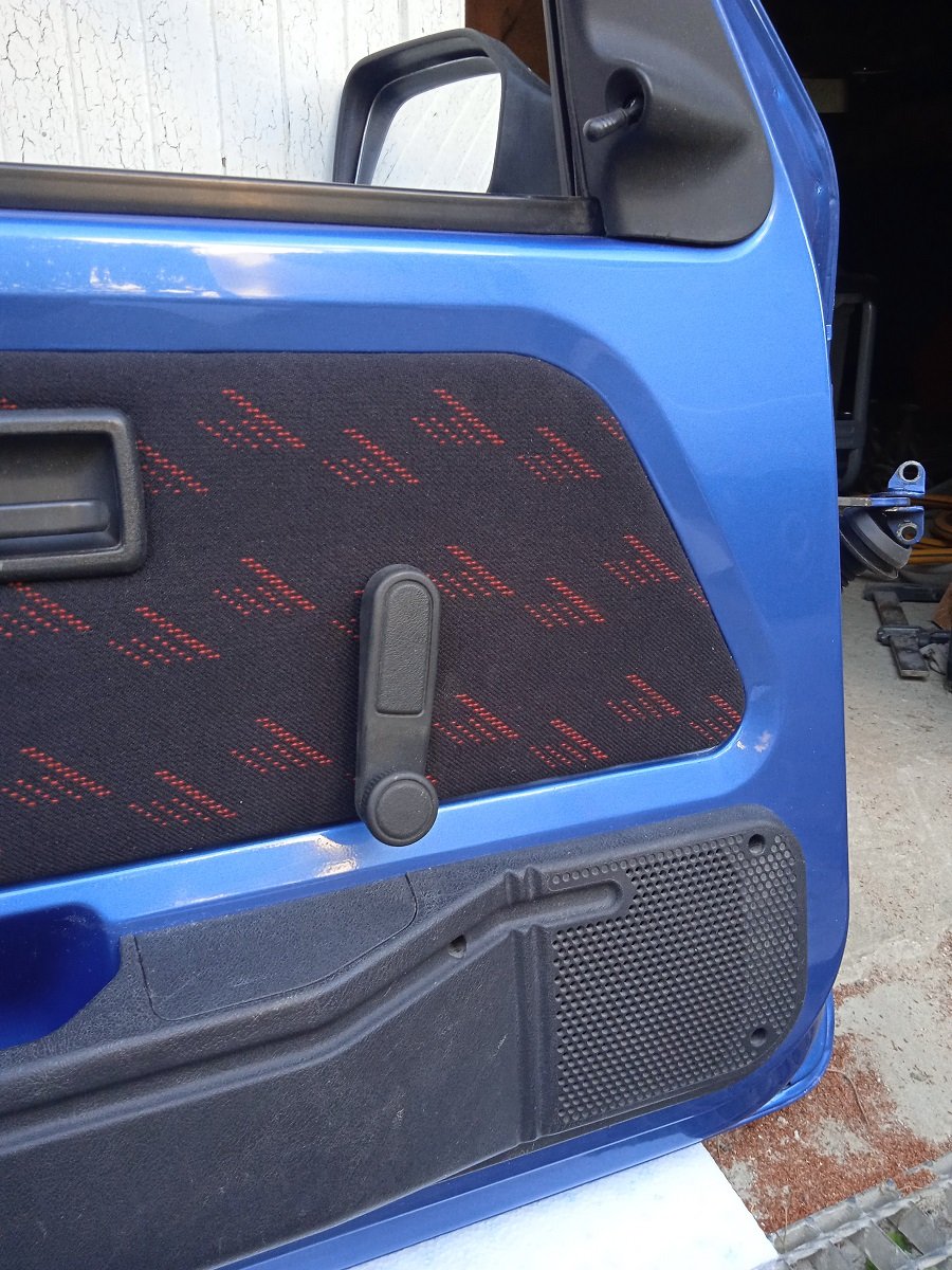

Et hop deux panneaux comme neuf!
Voila le résultat sur les portières fraichement remontées : Ca en Jette, Johan 8)

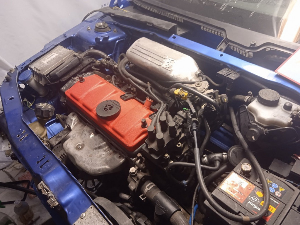

Coté compartiment moteur, voici un Avant/aprés DECAPFOUR sur la plaque du cache culbuteur ; quel produit miracle :mrgreen:
Pour terminer, j'ai tenté de repeindre mon horrible cache culbuteur vert.
J'ai tenté un rouge vermiculé (comme sur les culasses honda, ferrari ect) car j'aime bien ce rendu ; cependant je ne suis pas sûr d'être convaincu par la nuance de rouge qui fait assez orange, déja que c'est pas discret :? :?
Je me tâte de le refaire en noir vermiculé plus sobre :menteur: A voir...
Détail de l'effet vermiculé. En fait la peinture se fripe au séchage :

En revanche, je suis pour ma part moins enthousiaste pour le cache culbuteur mais j'ai toujours eu du mal avec les caches culbu de TU 8s peints d'une autre couleur que le noir ou le gris d'origine. Cet élément est moche et fait "vieux moteur", autant le laisser dans une couleur "de base" discrète je trouve mais les goûts et les couleurs...
Idem que Truc sur le cache culbu, l'origine me plaît le plus :D

Merci pour vos commentaires. Effectivement je ne suis moi même pas entièrement convaincu par ce cache culbu rouge. Je pense m'être décidé à le refaire en noir ; mais je n'aurais surement pas le temps avant le Morvan.

Ah oui, j'ai nettoyé le papillon bien crado aussi :
IMG_20220805_212244 - Copie.jpg (137.27 Kio) Vu 1407 fois
Quelqu'un saurait m’expliquer comment accéder au débitmètre et le nettoyer sans faire de bêtise? C'est la prise jaune?
Aprés avoir fait tourner une vingtaine de seconde sans injection ni allumage, pour mettre en pression l'huile, tentative de démarrage samedi matin :
C'est un Bingo! Elle a démarré assez facilement, en tournant pas terrible au début (injecteurs sales? vieille essence?)
J'avais oublié comme ça résonne et vibre à l’intérieur :haaa: (il faut dire que la caisse est encore vidé à ce stade)
J'ai enchainé sur la purge du Liquide de refroidissement avec mon extension de bocal de fortune ; une bouteille et un bout de chambre à air ; étanche jusqu'à ce que le liquide chaud dilate la chambre à air :) :
J'ai laisser tourner 2 cycle de ventilateur, RAS
Aucune fuite à déplorer à ce stade :biere:

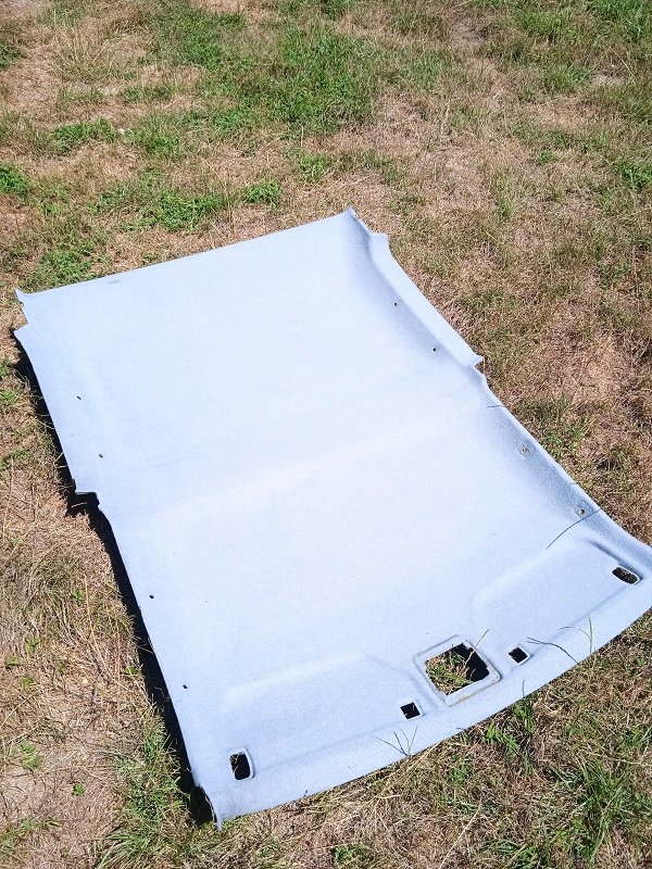

J'ai nettoyé le ciel de toit tout pourri, taché par la rouille du joint de coffre et de pare-brise ; dommage que j'ai oublié de prendre une photo avant pour voir la différence. Il est sacrément bien revenu ce petit cochon.

Il n'y a pas de débitmètre sur 106 donc peut être que tu parle du réchauffeur de papillon avec la prise deux voies jaune, qui ne sert pas à grand chose :D
Eh bien ça a bien avancé :D tu vas en voir le bout de cette auto 8) courage pour la suite ......et fin :top:
yafunk a écrit : 08 août 2022, 18:39 Elle va être plus neuve qu'en sortie d'usine a force 8)
:hello: Y'a tout de même des endroits qu'il vaudra mieux regarder de loin! Pour ce qui est du nettoyage et des détails, c'est un cercle vicieux : plus on en fait et plus ce qu'on laisse sale se voit au milieu du propre :mrgreen:
Pascalou a écrit : courage pour la suite ......et fin :top:
:hello: Merci!
Fin provisoire, car il y aura pas mal de chose à faire après la remise en route (refaire au moins le haut moteur, quelques pièces perfo à installer, voire même un très ambitieux projet de réfection des sièges, de la moquette...)
Agadou a écrit : Essaye de m'y faire penser pour le rasso que je te ramène un obturateur d'essuie glace arrière.
Trop cool, merci ; gardes en un pour ta noire tout de même :top:
Agadou a écrit :Il n'y a pas de débitmètre sur 106 donc peut être que tu parle du réchauffeur de papillon avec la prise deux voies jaune, qui ne sert pas à grand chose :D
Ah bon? du coup comment se fait le calcul d'injection? avec lambda et Température admission?
Du coup pour ma culture générale, est-ce que j'ai bon? :
-1) réchauffeur papillon
- 2) moteur Pas à pas
- 3) position papillon
- 4) T°C Admission
- 5) qu'est ce qui se cache dessous?
C'est ton capteur de pression d'admission (riveté au tablier) qui remplace le débitmètre en gros ;)
Pour les sondes c'est bien cela.
