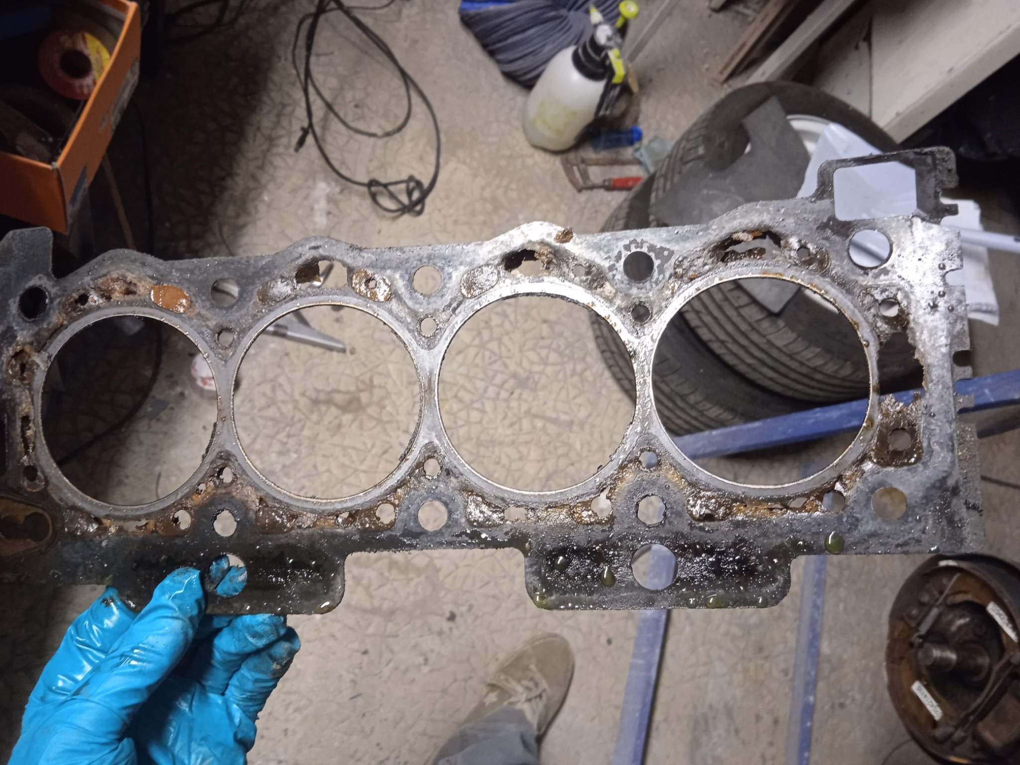

Je vais essayer d'en profiter pour résoudre les fuites qui salopent tout le bloc. Il semble que ça fuit soit de la modine, soit de la jauge (qui tourne librement, je sais pas si c'est normal? comment se fait l'étanchéité de la jauge?)
Je peux vous dire que ça m'avait fait mal aux fesses de remettre ce bloc dégueu dans le compartiment moteur fraichement repeint, mais c'était ça, ou je venais pas de le Morvan, donc...

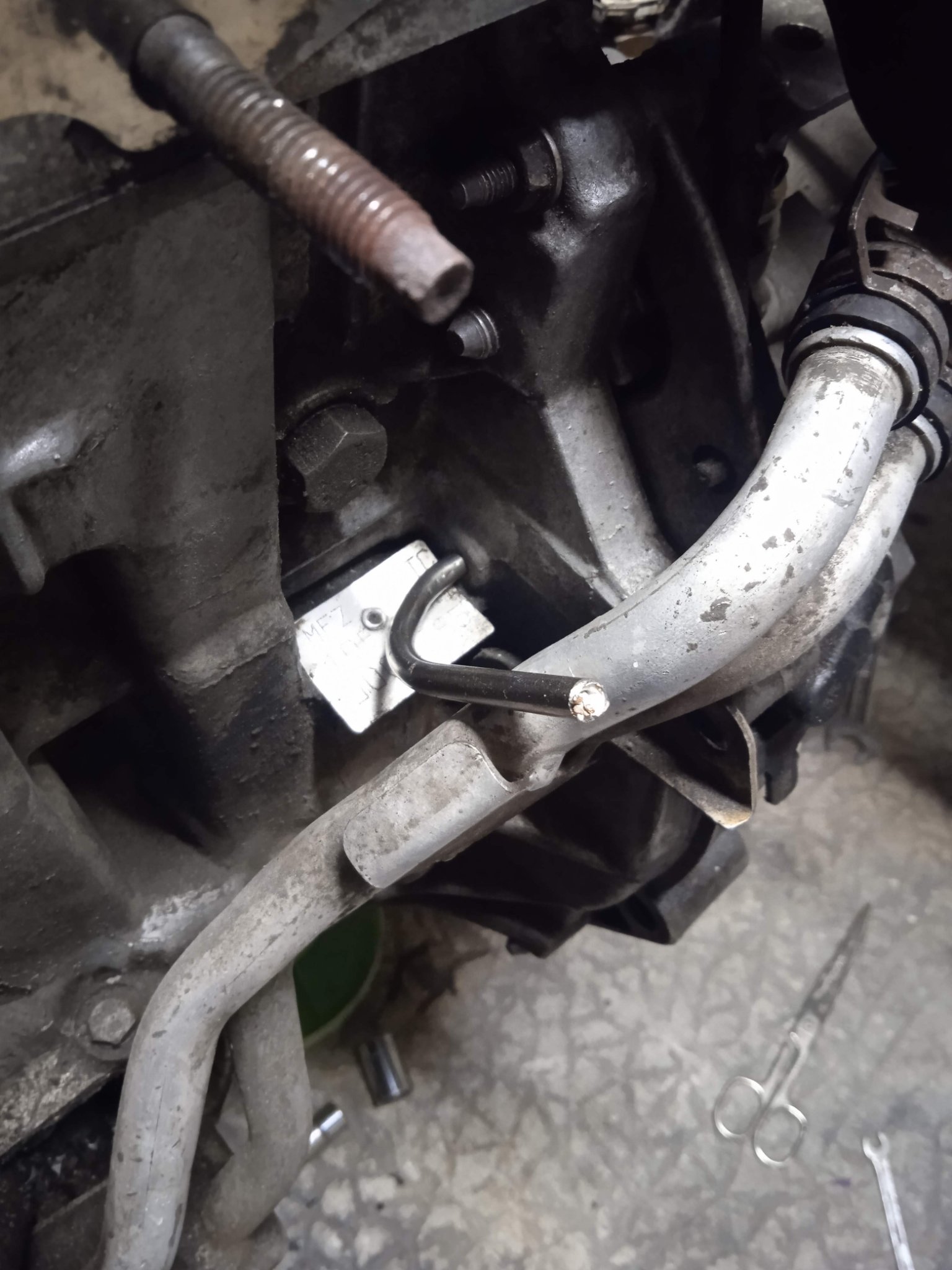

Piges maison à base de boulon pour l'AAC et d'un morceau d'antenne de 6mm pour le volant moteur. J'ai surtout eu du mal à PIGER comment on retirait le cache distribution avec le moteur en place :mrgreen:
wait for it...
slploutch :shock:
Qu'en pensent ceux qui savent? :D

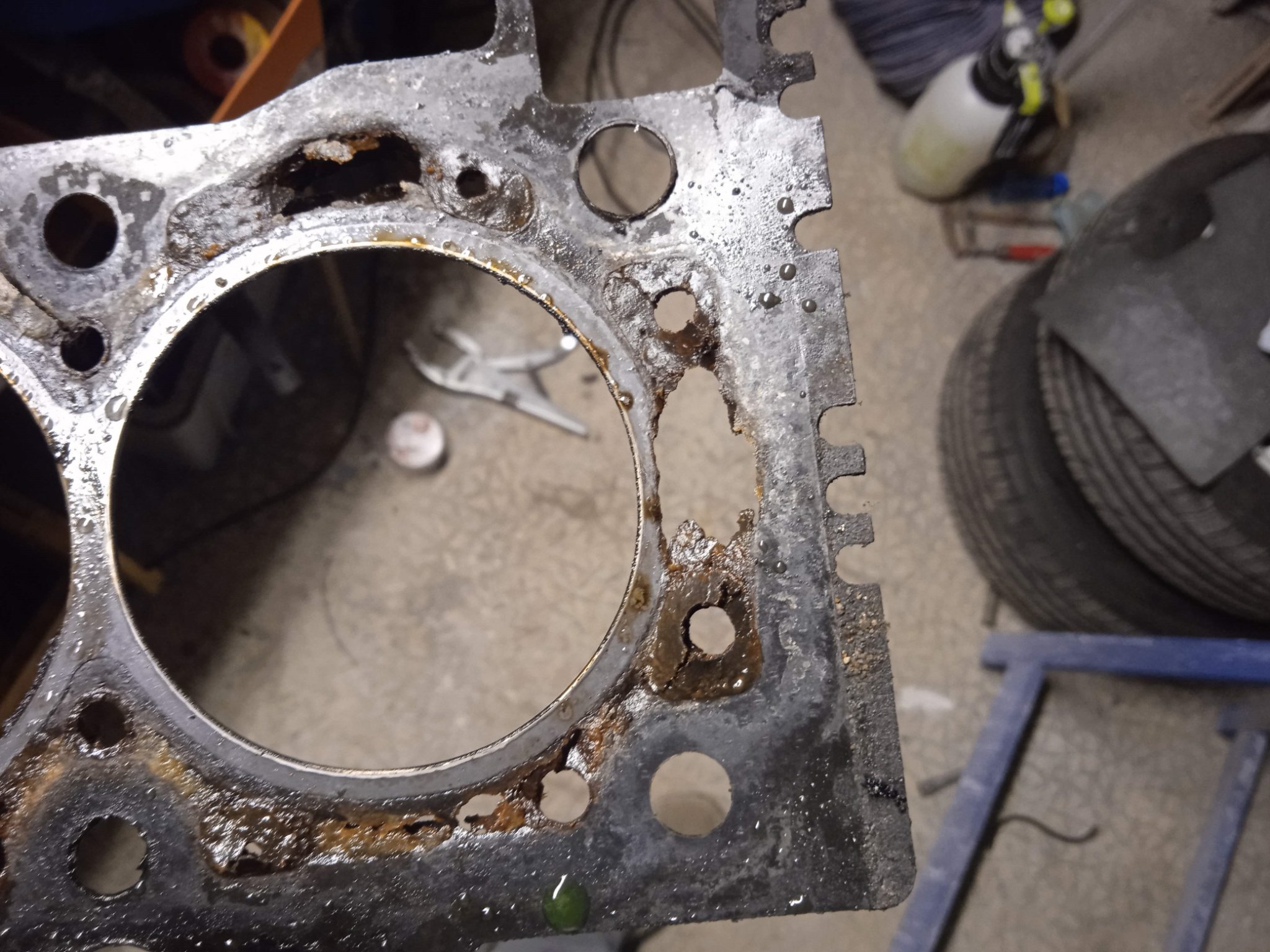

Les deux pistons les plus propres sont ceux dont les joints de queue de soupape fuient le plus. Mais peut-être que l'huile peut rentrer dans les cylindres via un JDC en "mauvais état" (heu c'est le cas, je crois)
Si j'avais soupçonné l'état du joint de culasse, je serais jamais venu dans le Morvan :haaa: On est d'accord qu'il y a des chances qu'il soit d'origine?
Je commence à comprendre d’où peuvent venir toutes les particules de rouille dans le LDR tout neuf.
On était pas loin de péter l'anneau coupe feu de ce coté : :haaa:

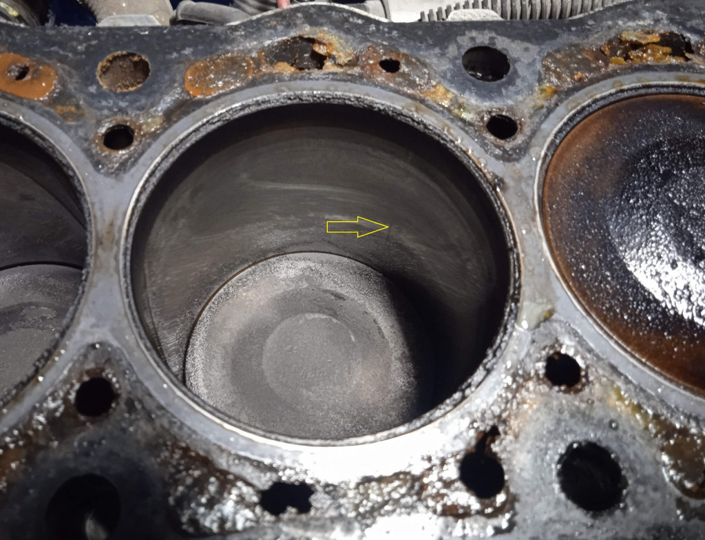

Pour ce qui est des cylindres : sur les deux visibles : On perçoit encore très nettement les rayures croisées de rodage ; il n'y a pas de creux/rebord au niveau du PMH, C'est pas trop mal je trouve.
Par contre j'ai vu au moins une petite rayure dans chaque cylindre, qui ne se sentent pas à l'ongle (enfin il faut que je vérifie mieux. EDIT, si, il y en a une qu'on sent à l'ongle) :

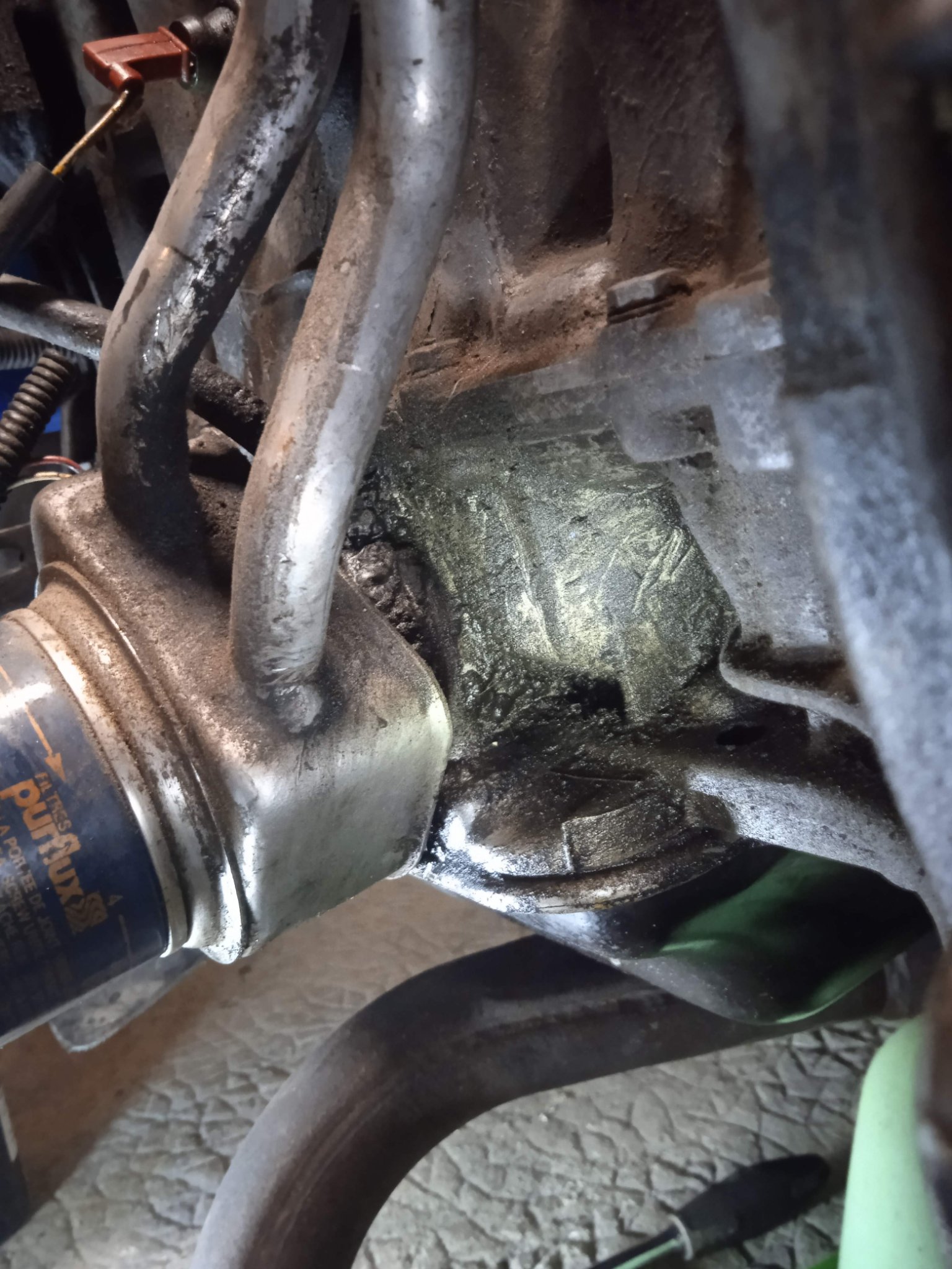

Mis à part ça ; je tente de trouver ce qui ne va pas dans le freinage arrière droit. Comme je n'arrivait pas à desserrer une durite de frein en place, et que ça m'a soulé :menteur: , j'ai enlevé tout le train arrière.
Bon, le soucis ne vient pas de la durite de frein qui n'est pas obstruée. :-|

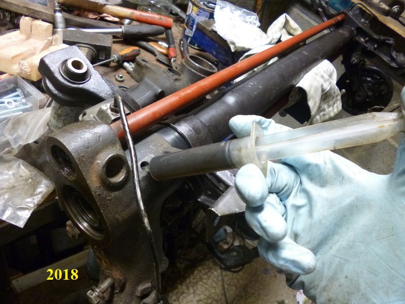

D'une pierre de coup, je voulais voir ce que mon montage des roulements de train à l'huile donnait :
Pour ceux qui s'en souviennent, au lieu d’installer des graisseurs, j'avais tenté un montage à l'huile en 2018 (en page 20 et 21 de ce sujet) Ca n'a pas fuit pendant 4 ans, mais dès que j'ai roulé avec, un coté s'est mis à suinter, voire à laisser une goutte à chaque stationnement. Je pense que ça vient de la portée des joints qui était un peu piquée de ce coté et qu'il aurait fallut refaire nickel.
Après contrôle, il s'avère qu'il manque de l'huile non seulement du coté qui fuit, mais également de l'autre qui ne fuit pas. (reste la moitié à peu prés).
J'en déduis donc que l'huile fuit également à l'intérieur :
- dans la poutre : non, car dans le doute j'avais aussi rempli la poutre d'huile
- dans le bras : que j'avais bouché avec de la pâte à joint : fort possible
Sauf qu'il semble que cette pâte à joint ne vieillesse pas bien. J'en ai utilisé pour étancher les bouchons de remplissage d'huile et elle part en miette. Peut-être qu'elle n'est pas compatible avec de l'huile de boite additivée, puis que c'est le cas ici). Y'a moyen que l'huile se barre dans le bras de suspension, donc :?
J'envisage donc de remplacer l'huile par de la "graisse semi fluide", utilisée dans les vieilles boites de vitesse peu étanches. C'est une graisse qui se "fige" au repos, mais qui est capable de couler dès qu'elle est en mouvement.
Donc à suivre. :hello:

Je ne vais pas pouvoir répondre à toutes tes questions :mouais: mais en ce qui concerne le puit de jauge, il n'y a pas de joint... C'est juste emboîté et ça ne me surprend pas que ce soit souvent crade à cet endroit :roll:
Sur le mien j'ai mis un peu de pâte à joint moteur pour essayer de limiter les dégâts, à voir ce que ca va donner dans le temps...
kisscool a écrit : 13 janv. 2023, 19:57 en ce qui concerne le puit de jauge, il n'y a pas de joint... C'est juste emboîté
Merci pour cette info :hello:
quand je l'ai déboulonné en haut, elle semble ne tenir que par la crasse.

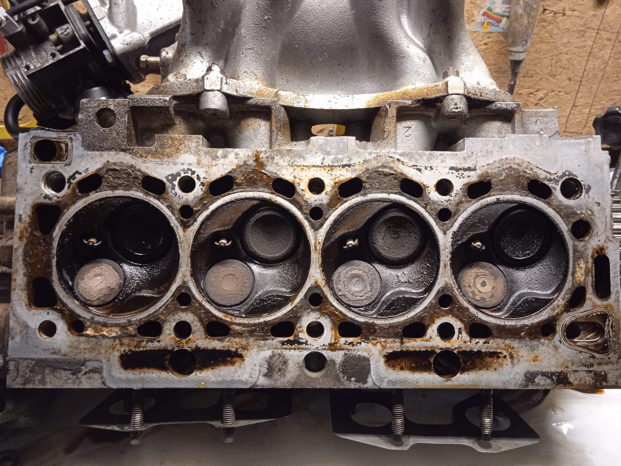

Aprés nettoyage des deux pistons plein d'huile, il semble que la soupape d'échappement du cylindre coté volant moteur (4 ou 1? je sais jamais) a déja touché le piston :? Et ça correspond à la came marquée..
Voici un aperçu de la culasse :
J'ai fait un test d'étanchéité sommaire, dans l'état cette nuit, et contre toute attente, c'est pas si mal, il n'y a qu'une soupape d'admission qui fuit un peu...
Ca ne "m'arrange pas "car j'aurais bien aimé trouvé une mauvaise étanchéité des soupapes, pour expliquer les faibles compressions..(environ 9bars sur les 4 cylindres a lieu de 13bars (RTA))

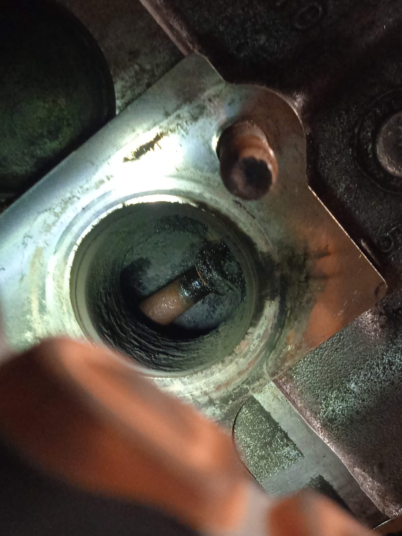

En parallèle, j'ai jetté un coup d'oeil dans les orifices du plénum d'admission et... la vache, c'est plein d'huile :roll:
Du coup, j'essaye de résonner avec les connaissances que j'ai : Une segmentation qui laisse passer des compressions dans le carter ne pourrait pas être la cause du surplus d'huile ré-aspiré par l'admission? :-| :-|
Aprés, c'est peut-être normal que ce soit si huileux, je n'ai pas l'habitude...
---> Ce que je ne comprends pas, c'est que c'est plein d'huile dans les 4 conduits d'admission, mais il n'y a que deux pistons sales :?

Les admissions des rallye en général finissent souvent grasses (ph1 et ph2) vu que le reniflard renvoie dans l'admission.
Pour la marque sur le piston j'ai eu la même chose sur ma 1ère rallye, ça fonctionnait très bien pourtant :D

Les soupapes touchent le piston... Comme beaucoup de moteurs, Aucun problème donc d'avoir des marques.
La came abîmée comme beaucoup de Tu xsi/rallye avec des kms.
Les chemises bougent car déposées dans le bloc, les joints toriques du bas sont secs, change les joints ça coûte rien.
La modine a un gros joint torique entre le bloc qui est aussi sec.
Le contrôle d'étanchéité culasse/soupapes n'est pas très révélateur.
Si la soupape a du jeu, faut malheureusement changer soupapes/guides et rectif sièges.
Pas de rodage soupapes.
En espérant t'avoir apporter aide.

tour2babel a écrit : 13 janv. 2023, 17:02 Les deux pistons les plus propres sont ceux dont les joints de queue de soupape fuient le plus. Mais peut-être que l'huile peut rentrer dans les cylindres via un JDC en "mauvais état" (heu c'est le cas, je crois)
Effectivement c'est pas très propre. Je ne saurais pas expliquer l'origine de la crasse sur tes pistons... ce que je peux dire :
La montée d'huile qui va à la culasse (donc sous pression de la pompe à huile) est en bas à gauche (juste au dessus de l'alternateur) au niveau du petit triangle sur le jdc. Donc je ne pense pas que l'huile puisse rentrer dans les cylindres depuis là, ou alors uniquement dans le cylindre coté distri. Les descentes d'huiles quand à elles sont tout devant, là pareil pas de proximité directe avec les cylindres.
Rappelles-moi, ce moteur bouffait de l'eau ou de l'huile ?
Le circuit de LDR montait en pression ?
Sinon une hypothèse : les compressions passaient dans l'huile donc provoquaient une forte remontée d'huile par le reniflard et était ensuite consommée dans les cylindres en les encrassant au passage. Cette forte consommation d'huile influe sur la pollution ou le fonctionnement du cata, donc Co en hausse. Ceci dit la culasse n'a pas l'air de présenter de fuite de compression au niveau du joint. Donc peut être plus bas vers la segmentation ?

tour2babel a écrit : 13 janv. 2023, 17:02 Par contre j'ai vu au moins une petite rayure dans chaque cylindre, qui ne se sentent pas à l'ongle (enfin il faut que je vérifie mieux. EDIT, si, il y en a une qu'on sent à l'ongle) :
Sur les deux moteurs que j'ai ouvert et refait il y avait des traces similaires. Peu profondes et généralement estompées avec le déglaçage au rodoir 3 patins. Je ne m'étais pas plus inquiété que ça et ça tourne correctement avec.
j'ai retrouvé une photo du moteur de la 106, après déglaçage certaines traces toujours présentes :
et ça tourne plus que bien malgré ça. Donc si ce sont des traces qui se sentent à peine à l'ongle je dirais pas d'affolement de ce coté.

tour2babel a écrit : 13 janv. 2023, 17:02 je tente de trouver ce qui ne va pas dans le freinage arrière droit
tour2babel a écrit : 13 janv. 2023, 17:02 J'en déduis donc que l'huile fuit également à l'intérieur :
Il y a peut être un lien entre ces deux problèmes. J'ai lu récemment sur un autre forum, un gars avait mis de l'huile dans sa traverse de 106 1.5D sans boucher le creux de fonderie des bras. L'huile est descendue dans le bras, est passée par la fusée qui n'est pas montée étanche et a contaminé les tambours...
Donc ton pb de frein vient peut être de l'huile qui est passée par le bras ?
tour2babel a écrit : 14 janv. 2023, 15:47 Aprés nettoyage des deux pistons plein d'huile, il semble que la soupape d'échappement du cylindre coté volant moteur (4 ou 1? je sais jamais) a déja touché le piston Et ça correspond à la came marquée..
Sur un TU je pense qu'un contact soupape/piston tord la soupape avant de marquer l'aac...
D'ailleurs c'est surprenant que ce soit la soupape d'echap qui ait touché, lors d'un sur-régime c'est plutôt celle d'admission qui touche en premier. Quelqu'un peut confirmer ?
tour2babel a écrit : 14 janv. 2023, 15:47 Du coup, j'essaye de résonner avec les connaissances que j'ai : Une segmentation qui laisse passer des compressions dans le carter ne pourrait pas être la cause du surplus d'huile ré-aspiré par l'admission?
Oui c'est possible je pense, comme dit plus haut. Pour détecter une segmentation HS il y a le test de la cuillère d'huile dans les cylindres lors des tests de compression. 1er test normal de compression, si valeur basse on met une cuillère d'huile dans le cylindre et on re-teste dans la foulée. Si la valeur augmente c'est que l'huile ajoutée a rendu étanche la segmentation fuyarde. Si pas/peu de changement c'est que c'est autre chose.

En effet, j'ai improvisé une nouvelle façon de tester l'étanchéité, et c'est plus probant que le test passif au liquide (photos plus bas)
Cortzn a écrit :Rappelles-moi, ce moteur bouffait de l'eau ou de l'huile ?
Alors, je n'ai fait que 1000+ km avec depuis la remise en route mais voila ce que je peux dire
Le moteur tournait bien et la 106 n'était pas trop à la ramasse par rapport aux autres 1300 (du moins celles qui n'avaient pas un moteur neuf :mrgreen: ). Reste que j'étais un peu déçu par les perfs et j'étais assez en dessus d'un "80 à 120 en 4ème" trouvé sur une revue d'époque.
Sur ces 1000km elle n'a quasiement pas bouffé d'eau, mais un peu d'huile par contre (suis passé du niveau max au niveau min). Lorsque j'ai suivi ma propre voiture avec une autre rallye, on ne voyait pas de fumée, mais on sentait bien l'huile. (il ya au moins 3 joints de queue de soupape d'éhappement qui fuient, aussi) Et pas de montée en pression du LDR
Malgré l'état du JDC, je pense qu'il n'y avait pas de "transferts de fuides" - ou comment arriver à placer une réplique de Démolition Man :noel:
Cortz a écrit :Sinon une hypothèse : les compressions passaient dans l'huile donc provoquaient une forte remontée d'huile par le reniflard et était ensuite consommée dans les cylindres en les encrassant au passage. Cette forte consommation d'huile influe sur la pollution ou le fonctionnement du cata, donc Co en hausse. Ceci dit la culasse n'a pas l'air de présenter de fuite de compression au niveau du joint. Donc peut être plus bas vers la segmentation ?
Bah, je pensais aussi à ça effectivement :?
J'ai toujours entendu dire que les joints d'embases étaient sensibles aux manipulations et pouvaient se mettre à fuir suite à un pb de bridage. Le pb c'est que tu t'en rends compte quand tu redémarres le moteur.
Oui, moi aussi et... Ce midi j'ai fait le con ; j'ai littéralement oublié de les brider et j'ai fait tourner le villebrequin pour voir les autres chemises. Elles n'ont pas bougé, mais du coup j'hésite vraiment à ne m'en tenir qu'au haut moteur pour l'instant.. :?
j'ai retrouvé une photo du moteur de la 106, après déglaçage certaines traces toujours présentes[...] et ça tourne plus que bien malgré ça. Donc si ce sont des traces qui se sentent à peine à l'ongle je dirais pas d'affolement de ce coté. :
J'y connais rien, mais je suis egalement assez d'avis qu'une rayure de rien du tout ne va pas laisser s'envoler 20 chevaux dans le bas moteur... tant que la chemise est pas ovalisée du moins..
Cela dit, j'ai donc jetté un oeil aux deux autres chemises et il y en a une qui n'est pas trés belle :-| Je n'ai pas encore tenté de mesuré son ovalisation, mais y'a une des marques qui se sent bien a doigt
Bordel, je n'avais pas pensé à ça! j'irai controler ça.
Je me suis fait la même réflexion. La seule explication que j'arrive à m'imaginer c'est que ça arrive, comme ça sur une seul piston - si un ressort de la-dite soupape casse :?
En effet! Je l'ai justement effectué en rentrant du Morvan
Les compressions étaient bien équilibrées :top: mais faibles (a voir si mon compressiomètre est bien étalonné). Pour ce qui est du test de la cuillère d'huile, je ne suis pas parvenu à trouver l'info qui dit à partir de quel Delta les segments sont rotis. (J'aurais tendance à penser > 1bar :? :? )
En l'occurence la différence avant/aprés huile était comprise entre 0,1 et 0,4b. Je n'ai pas trouvé ça trés élevé, mais peut-être me trompe-je.
Il y avait donc :
8,9 / 9,2 / 8,9 / 8,8
et avec l'huile :
9,2 / 9,3 / 9,3 / 9,1
Ce sont de belles valeurs...sauf que la valeur idéale à trouver est de 13bars selon la RTA
Si je peux te conseiller, tu as tout refait sur cette voiture c'est dommage de laisser un moteur partiellement refait dont certains points sont restés douteux.
C'est un bon conseil, que je ne comptais pas suivre :lol: jusqu'à ce que j'oublie de brider ces tissus fichues chemises, et voit l'état d'uen d'entre elle!
Mon plan initial était de controler / nettoyer et reposer ma culasse pour retenter le CT dans de meilleures conditions moteur. J'ai un projet secret de petite prépa moteur pour plus tard - j'ai d'ailleurs une autre culasse en stock pour ça, et je me disais que je referrai le bas moteur à ce moment là.. La, j'hésite du coup.
C'est vrai que si les chemises sont encore dans leur cote et qu'un honorable honnage suffit à les remettre en service, le budjet ne devrait pas s'envoler avec juste des segments, des coussinets, des joints...
---> Tu avais réalisé / fait faire toute la métrologie du moteur, Martin?
J'ai de quoi la faire, mais j'ai du mal à trouver les valeurs de tolérances admises (jeu des guide de soupape, ovalisation chemise ect)
Entretemps, j'ai improvisé de nouveaux tests d'étanchéité des soupapes à l'air comprimé, grâce a de gros bouchons caoutchouc percés que j'ai au travail (+ un bouchon en liège retaillé pour le trou des injecteurs :) )
Pour mettre en évidence les fuites, j'ai utilisé le liquide que je mets dans la machine à bulle de ma progéniture :mrgreen: et je souffle au compresseur, à peine à 1bar, sinon au dela, les bouchons sautent.
Verdict, même en basse pression, 3 soupapes d'admission et 2 d'échappement qui fuient plus ou moins subtilement :
Il doit bien y avoir quelques chevaux qui s'échappent par ces fuites, foi de tour2babel.
Je ne sais pas si ce test à de la valeur, mais j'ai également fait un test passif des cylindres en mettant une même dose d'huile sur chaque piston afin de mesurer la descente d'huile. Au bout de 10h il y a eu une baisse comprise entre 0 et 1 mm, sachant que celui qui a eu 1mm est aussi celui dont la chemise est pas belle visuellement, comme évoqué plus haut (c'est également celui qui a un poil moins de compression que les autres)
Les marques en question :-| c'est l'une des deux grosses marques noire qui se sent bien au toucher
A première vue, à l'alésomètre je trouve jusqu'à 2 centièmes d'ovalisation.
Autre question, les pIstons sont frappés "C" (soit les plus grosses côtes selon la RTA) il faut en déduire que c'est une réparation, ou est-ce du triage au montage?
Désolé pour le pavé et bravo à ceux qui sont arrivés ici :mouais:

Alors : métrologie moteur je suis allé très vite, j'avais zéro historique mais j'ai pas eu de surprise à l'ouverture.
Je n'ai pas mesuré l'ovalisation à proprement parler. Après déglaçage j'ai mesuré le jeu à la coupe des segments à plusieurs endroits dans les cylindres ça permettait de me donner une idée de l'usure des cylindres sur toute la hauteur. J'avais rien relevé d'affolant donc j'ai pas poussé les mesures.
