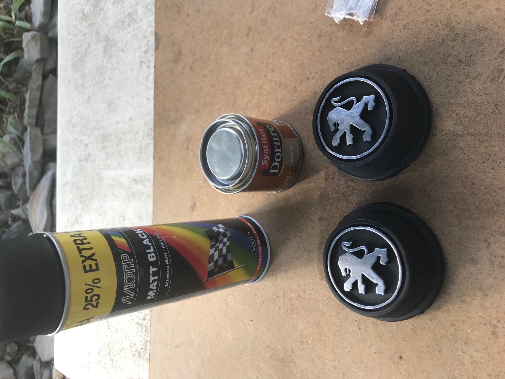

Salut Laurent
J ai vu que tu avais refait tes cabochons en argent.
Ils sont tous comme ça d origine ? Car je n ai connu les miens que tout noir... :P
Et quelle a été ton astuce pour ne pas peindre le reste en argent ?
Bonsoir Saxapile ,
désolé pour la réponse tardive , alors pour te répondre :
ce que je sais c'est que sur les Rallye Phases 2, les cabochons sont noir Mat avec le cerclage argent ainsi que le Lion .
Pour la restau des cabochons , j'ai utilisé une bombe peinture Motip Noir Mat spécial Plastique / et ensuite j'ai acheté un mini pot de dorure Argent Syntilor .
Ayant fait de la maquette il y a quelques années , j'ai peint la partie argent au pinceau tres fin .
Plusieurs couches sont necessaires pour avoir un bon résultat , ensuite application d'un vernis pour proteger tout ça !
Le résultat est plutot pas mal .
Tous mes voeux pour cette nouvelle année à tous et toutes !!!!!
106 cabochon 3.jpg (594.13 Kio) Vu 1958 fois
106 cabochon 1.jpg (544.5 Kio) Vu 1958 fois
Messages : 4840
Beau rendu avec la peinture argent, un petit jeu de patience quand même, il ne faut pas avoir parkinson :D
Ah oui effectivement y a de quoi s'occuper quelques soirées d'hiver :D Bien joué !
saxapile
Messages : 463
Message par saxapile »
Oui c est beau et sûrement plus beau que ce que j ai fait pour te copier :mdr:
Moi j avais une bombe en argent que je projetais sur un papier alu et je venais avec un pinceau pour décorer. Le pb c est qu à chaque couche ça enlevait la couche précédente car dans la bombe il doit y avoir un solvant :hello:
J ai fait comme j ai pu et j'ai mis du vernis aussi , on verra si ça tient :P
