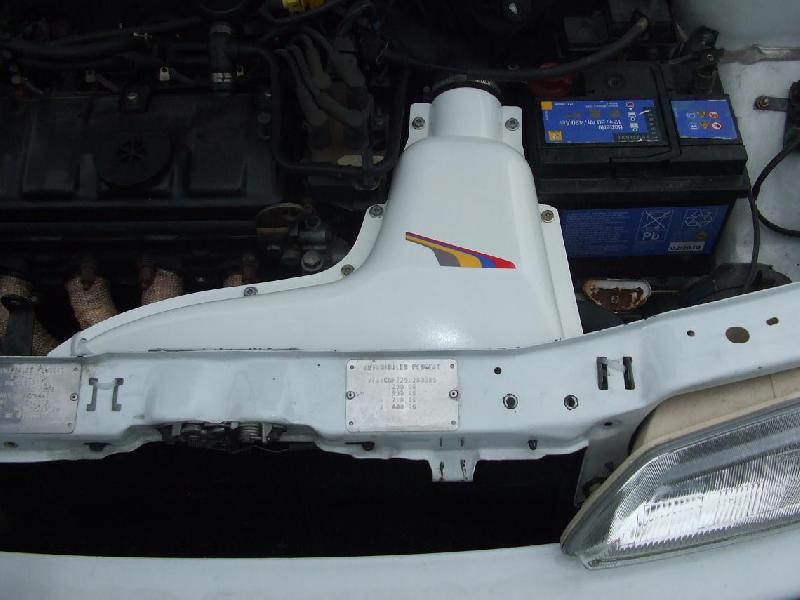

Bonjour à tous!
J'ai monté mon admission dynamique, j'ai utilisé la partie du filtre à air d'origine qui vient après le boitier. Je l'ai coupé au niveau de l'accordéon. Adaptaion du boitier pour le passage de la batterie et j'ai mis en bout tube en alu de l'admi et la chaussette ITG en bout. Deux couches de peinture blanche, réalisation de la flame PTS (je peux vous l'envoyer par mail si vous voulez gagner du temps et de devenir !). Une fois collée, deux couches de vernis, impec, ça n'a pas bougé, et montage avec deux sirflex en bout de boitier

C'est pas un angle à 45° comme on dit le dit souvent, Il faut que tu commande une durite silicone, pas de tube en rigide, pour garder un peu de souplesse dans le montage qd même ..... tu prends une durite à 90° et tu la recoupes sur mesure en prenant bien tes côtes, ne pas hesiter à présenter plusieurs fois avant de se lancer

Du coup la batterie n'est plus fixée ?
