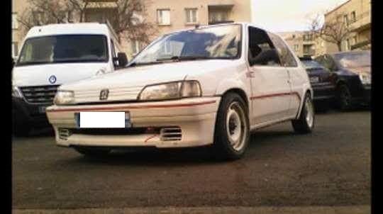

Gueule cassé en février 2019

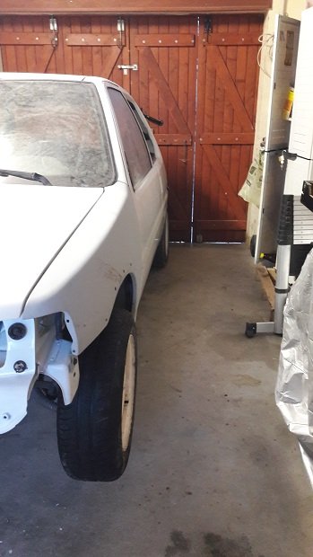

J'ai retrouvé 2 ailes avant de xsi, je suis allez à la casse chercher une traverse inférieur .
Montage à blanc et alignement suite au petit accident, mécaniquement triangle tordu comme d'habitude sur les 106 ....
J'ai pu acheté un lot d'élément blanc à savoir 2 portes, hayon et capot sur une kid . Ravi car les miens était grêler et capot plier dans le choc.
Il me restait des pièces de XSI a savoir pc avant, face avant, optiques, clignotant, bocal LG, klaxon etc ...J'ai retrouvé 2 ailes avant de xsi, je suis allez à la casse chercher une traverse inférieur .
