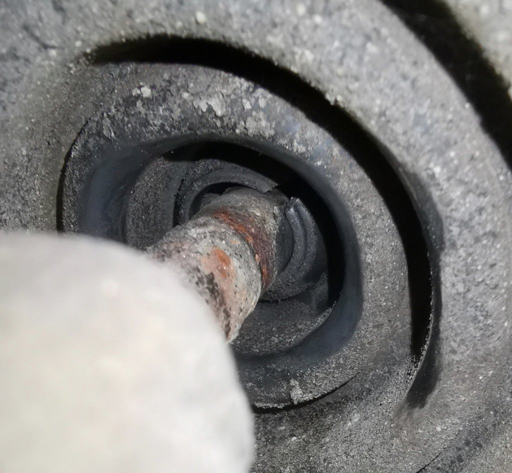

Re: 2ieme qui saute
vérifie la commande de boite, la boule noire

Re: 2ieme qui saute
Bonsoir
Je n'ai pas encore regardé... Je pense que je le ferai pdt les vacances de Noël
C'est à dire la boule noire ?
Re: 2ieme qui saute
Cette pièce là, fixée au tablier.
- 04988.jpg (10.08 Kio) Vu 2911 fois

Re: 2ieme qui saute
Je viens seulement de regarder et je trouve qu'il y a pas mal de jeu (1 à 2 MM dans toutes les directions) autour de la commande de boîte
Par contre j ai vu également un caoutchouc sous le levier de vitesse qui était fendu Cela viendrait peut être de ça le pb de 2ieme qui saute ?
Cette pièce est elle trouvable sur oscaro ? Je sais pas trop son nom...
Merci pour vos retours

Re: 2ieme qui saute
Tu peux trouver la pièce chez oscaro
