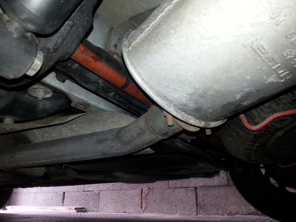

Pour le bruit c'est un bruit métallique comme si ça tappait en dessous dès que je passe sur une bosse (même minuscule).
J'ai serré à fond le panier de roue de secours et ai regardé si le silencieux (neuf) bougeait pas mais ça semble ok. J'ai vu un post sur le forum parlant de fixation de barre stab arrière, je vais regarder ça. j'ai remarque aussi que le coffre chauffait pas mal (partie au dessus du pot), j'espère que c'est de la peinture thermo resistante :D

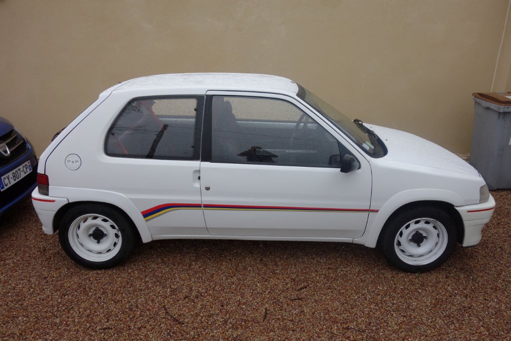

Voici quelques photos. Un petit jeu de chercher et trouve : qu'est ce qui n'est pas d'origine?
J'ai des suspicions sur un des 2 comodos :roll:
Re: [Asur95] Rallye 1300 blanche de 93
A part les durites et le collecteur d'échappement tout a l'air d'origine. :chepo:
Joli exemplaire en tout cas. :)
Très propre ta 106 8)
Pour ton bruit, est tu sur que ce ne soit pas la ligne qui touche la caisse, après le pare flamme ?
Pour la température élevé du coffre, tu as toujours la tôle pare-chaleur au dessus du silencieux ?

Bienvenue à toi, très bel exemplaire, elle est très propre 8) Pour ton bruit je dirais également de commencer à chercher au niveau de la ligne, qui bougerai peut être. tu as essayé de la bouger à la main?
Messages : 1533
hello,
alors l'arrivée du silencieux touche effectivement la barre rouge (stab?) si je remonte le silencieux de 2 ou 3 cm à la main.
j'envoie une photo. a priori pas de pare chaleur au dessus du silencieux, par contre y'en a un avant le silencieux

On dirais que tu as tes deux réponses! ;)
Je pense que tu vas devoir re-régler ta ligne pour ne plus que ça tape

je vois que tu as un echappement de marque Bosal.
regarde bien l'orientation des pattes , car j'en avais acheté un en remplacement de l'origine et il tombait moins bien, malgré le reglage silentbloc et companie .. en finalité je l'avais changé par une autre marque.

J'ai vu quelques photos du pare chaleur sur des 106 phase 1 sur le forum. Je pense que je vais le remettre car le coffre chauffe pas mal. Du coup le silencieux va non seulement touché la barre mais aussi le pare chaleur...
Ca m'embeterai de le changer il est neuf
Je vois 2 solutions :
- Ressouder des nouvelles pates métallique plus longues pour qu'il soit placé plus bas
- Changer les silent blocs par des version plus allongés , je ne sais pas si ça existe par contre :?
