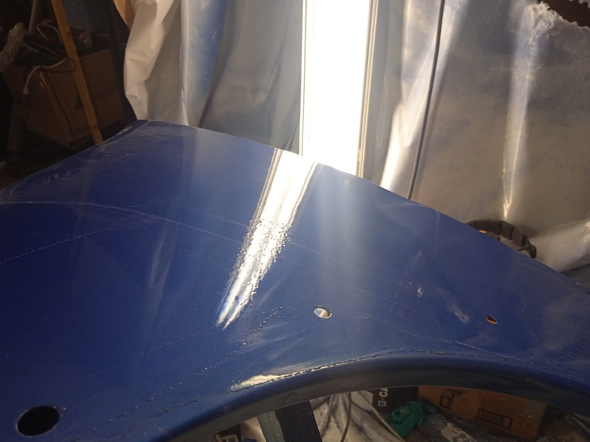

Lors de mes dernières sessions de peinture/vernis ou j'avais atteint le paroxysme de mes compétences (c'est à dire, mieux que nul), j'avais cependant eu la mauvaise surprise d'une goutte d'eau tombée sur le vernis d'une aile avant, malgré mon filtre chinois. J'avais essayé de la souffler, mais ça a été pire, elle a imprimé ce motif sur la surface du vernis :
La magie du poli-lustré a opéré une fois de plus ; 95% des imperfections ont disparu

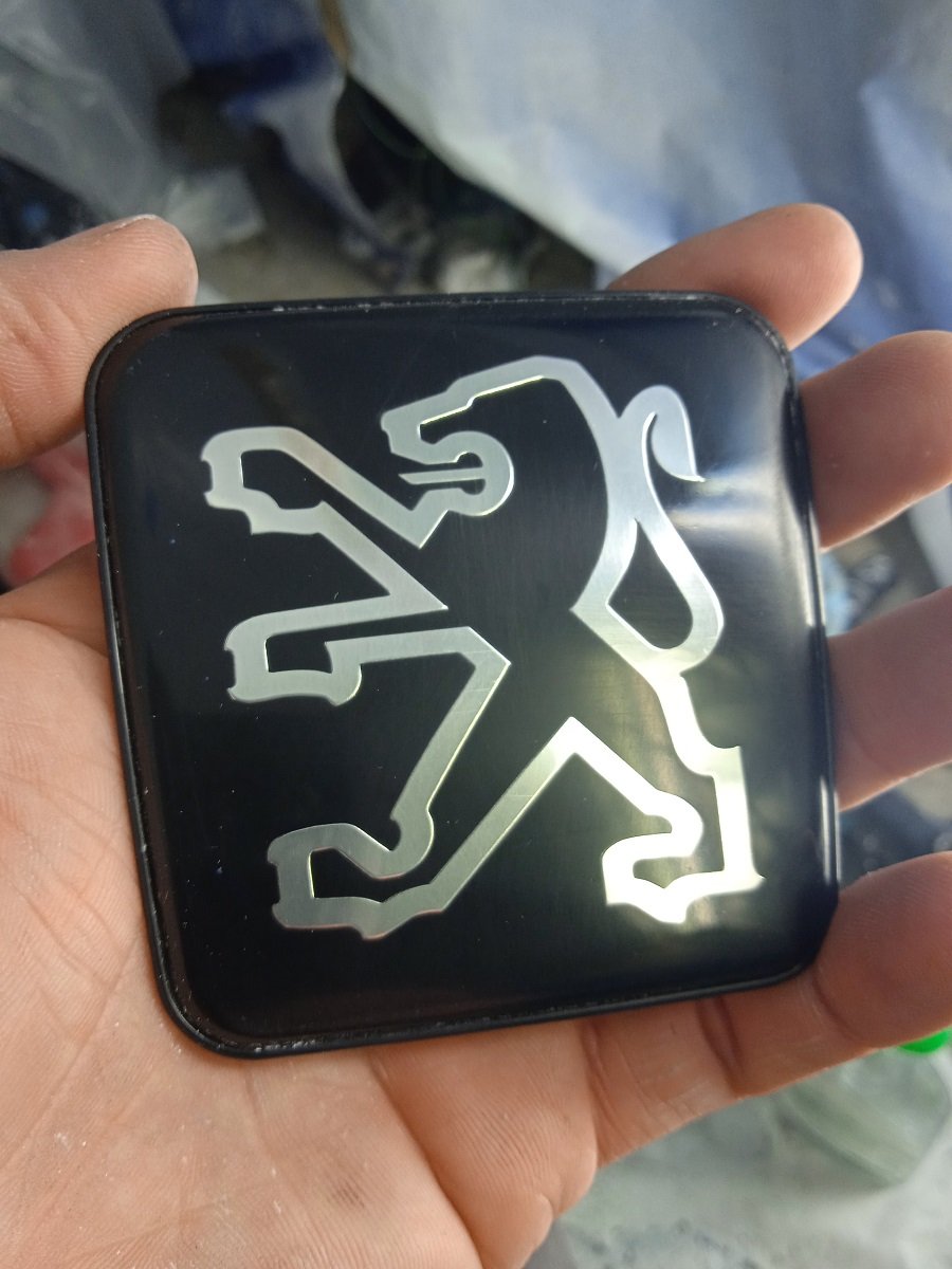

Je dispose de plusieurs logos de capot, mais tous font un peu tache sur le capot fraichement repeint. Le plus joli d'entre eux est bourré d'impacts et présente une belle rayure :
J'ai donc fait un essai de poli lustré sur l'un d'entre eux et le résultat n'est pas miroir, mais tout de même satisfaisant : (ponçage au 600 pour faire disparaitre les impacts, puis la même série que pour le vernis, 1000,1500,2000,5000 et polish abrasif donnant curieusement une meilleure finition sur ce plastique mou, que le polish de finition)

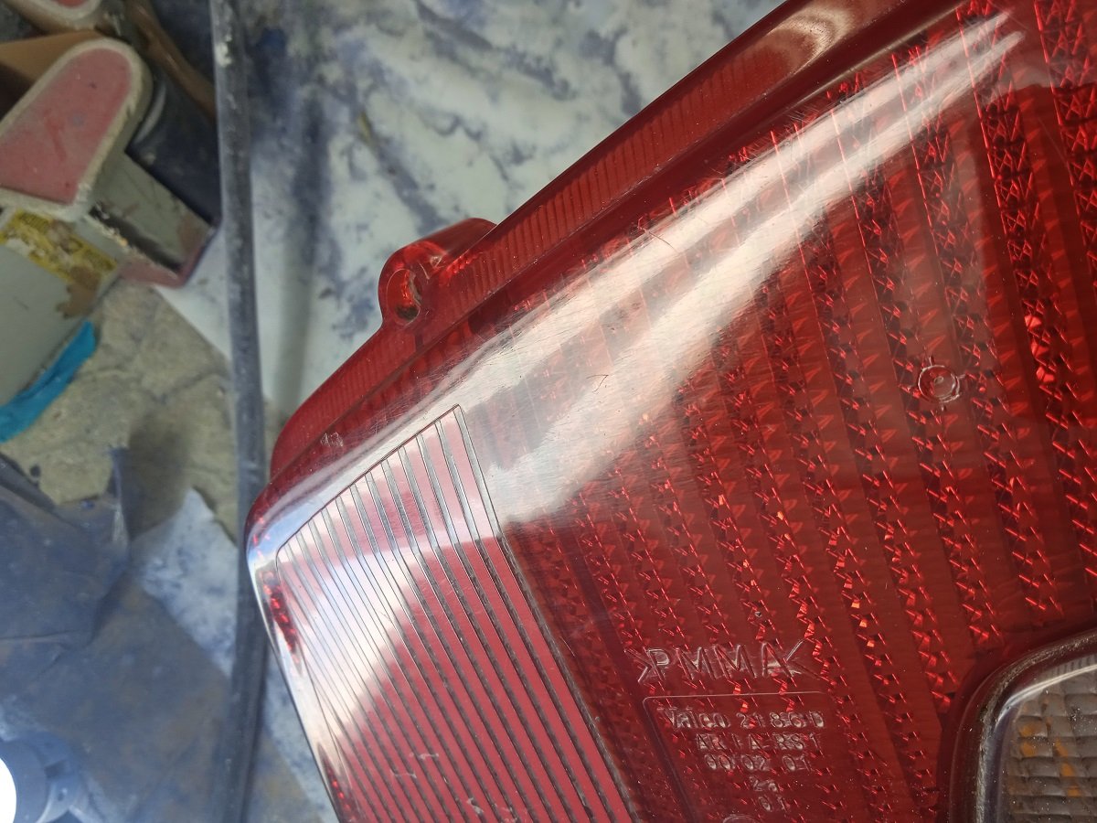

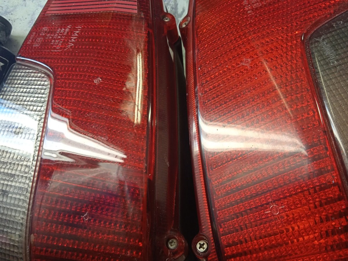

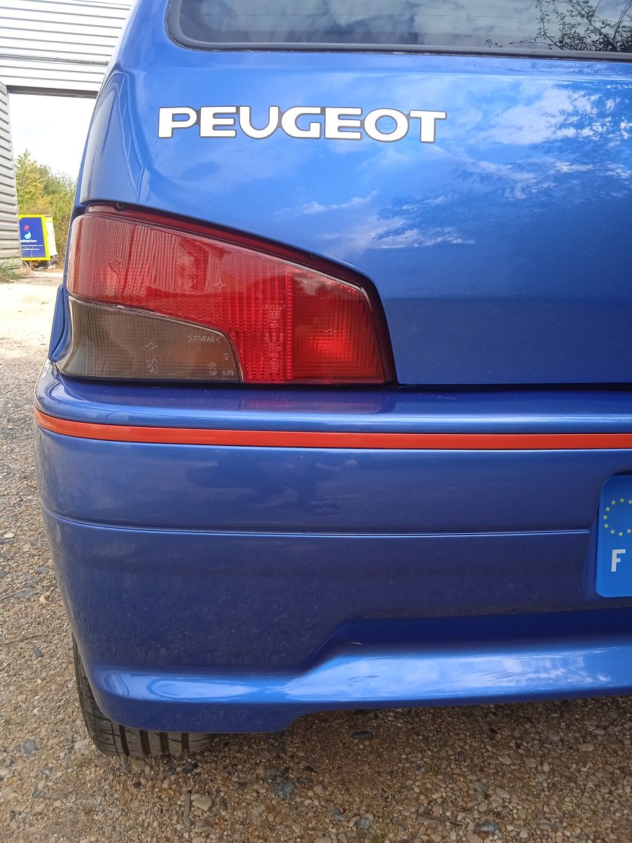

Les feux arrière présentent un voile de micro-rayures :
Cette fois, juste avec un lustrage (sans ponçage préalable), ils reviennent super bien :
A gauche le feu lustré, et à droite pas encore : Le résultat est visible en photo dans le reflet du néon
Dans la foulée, j'ai également fait les clignotants, sur lesquels on récupère un peu de brillance : A gauche avant et à droite Après :

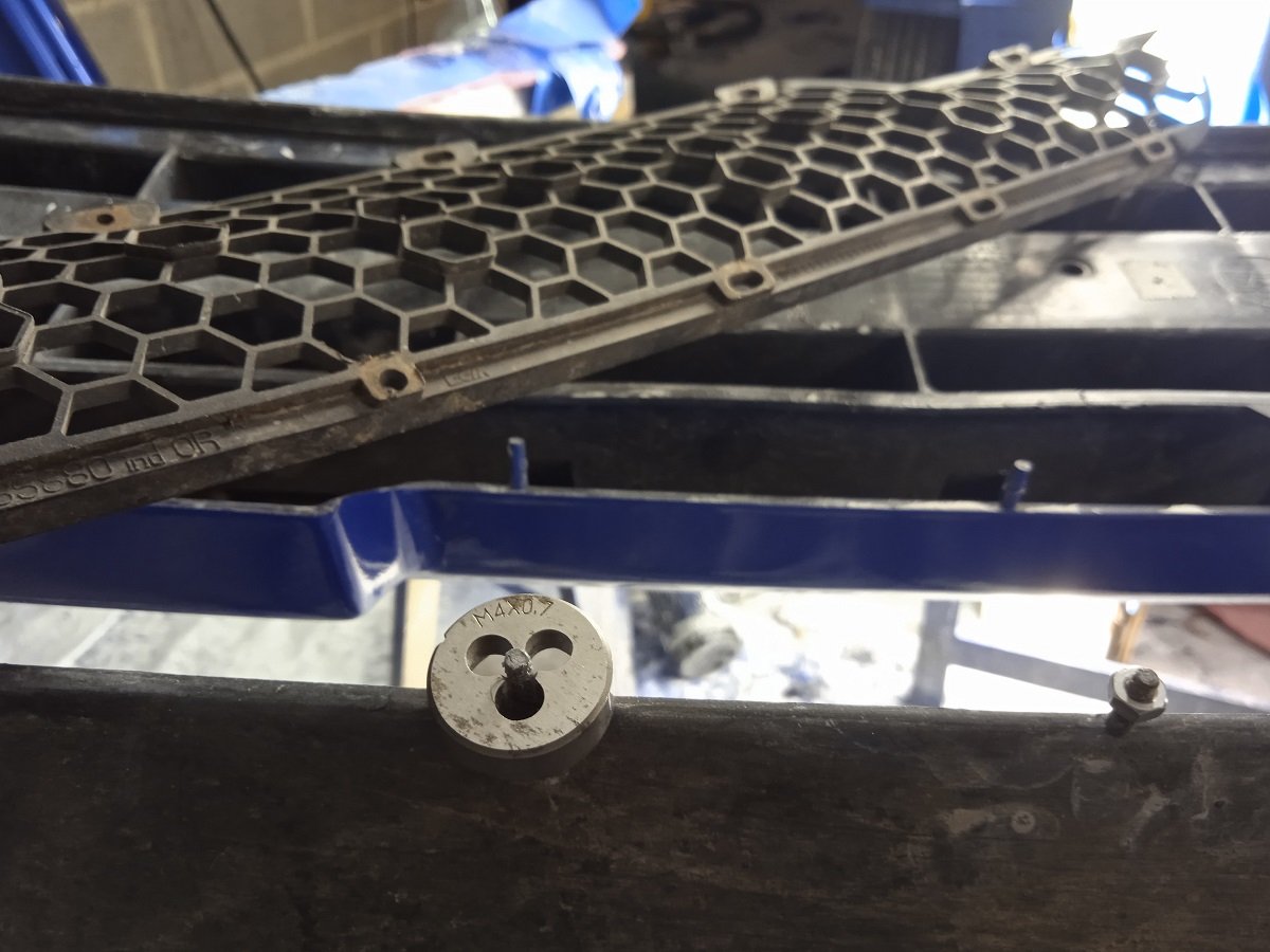

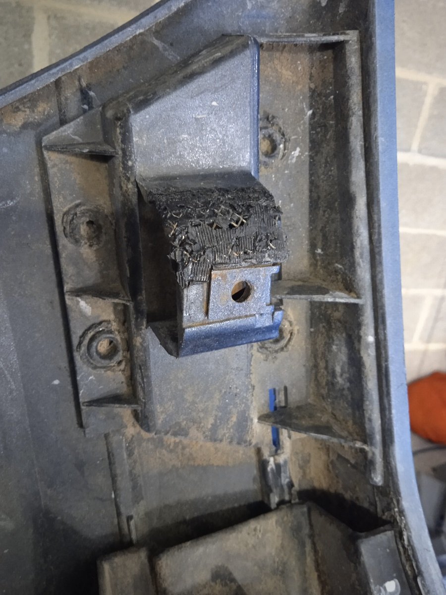

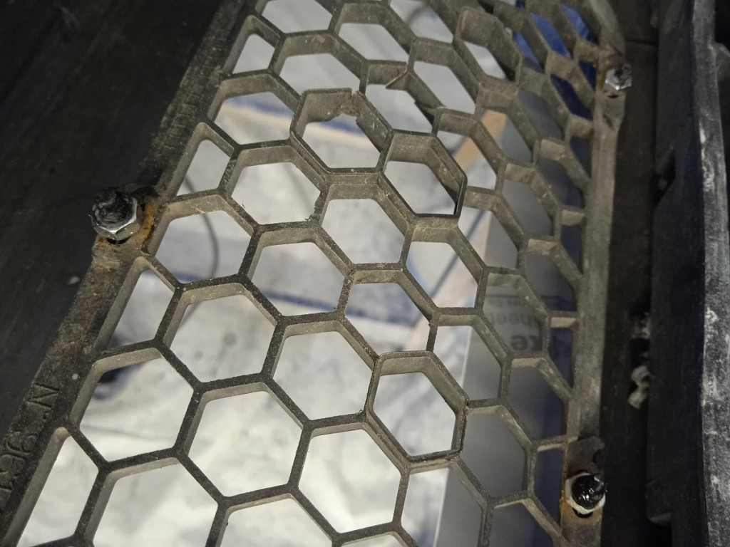

Pour ce qui est du pare-choc avant, impossible de remettre la main sur les arrêts d'axes qui tiennent la précieuse grille centrale. La solution de remplacement consiste à tarauder les axes en plastique et à boulonner la grille avec des écrous, avec une noix de silicone pour éviter qu'ils ne se dévissent :

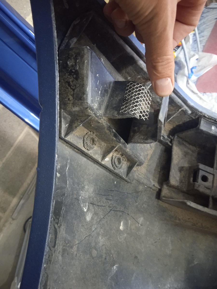

Pour réparer une fixation latérale sur le pare choc, j'ai incrusté à chaud une petite grille en inox dans le plastique, comme pour réparer les cassures ; c'est un carnage, mais ça à l'air de bien tenir

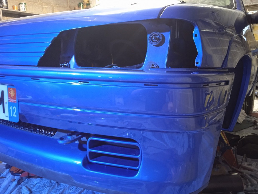

Je ferrai longtemps des cauchemars de remontage de face avant ; Il a fallut que je triche à plusieurs reprises en grignotant certaines lumières de réglages ou en plaçant des rondelles pour obtenir un ajustement acceptable :
Bordel, ça prends forme :deathmetal: (La couleur du bleu est encore une fois due à mon éclairage d'aquarium bleuté). Il me reste encore plusieurs heures de travail pour régler une montagne de petits détails. (cosmétiques essentiellement)

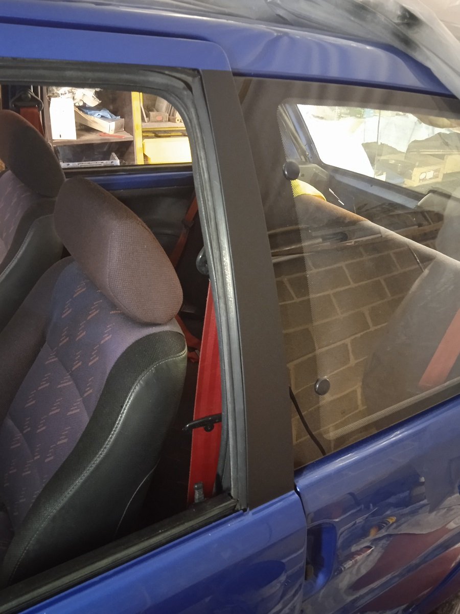

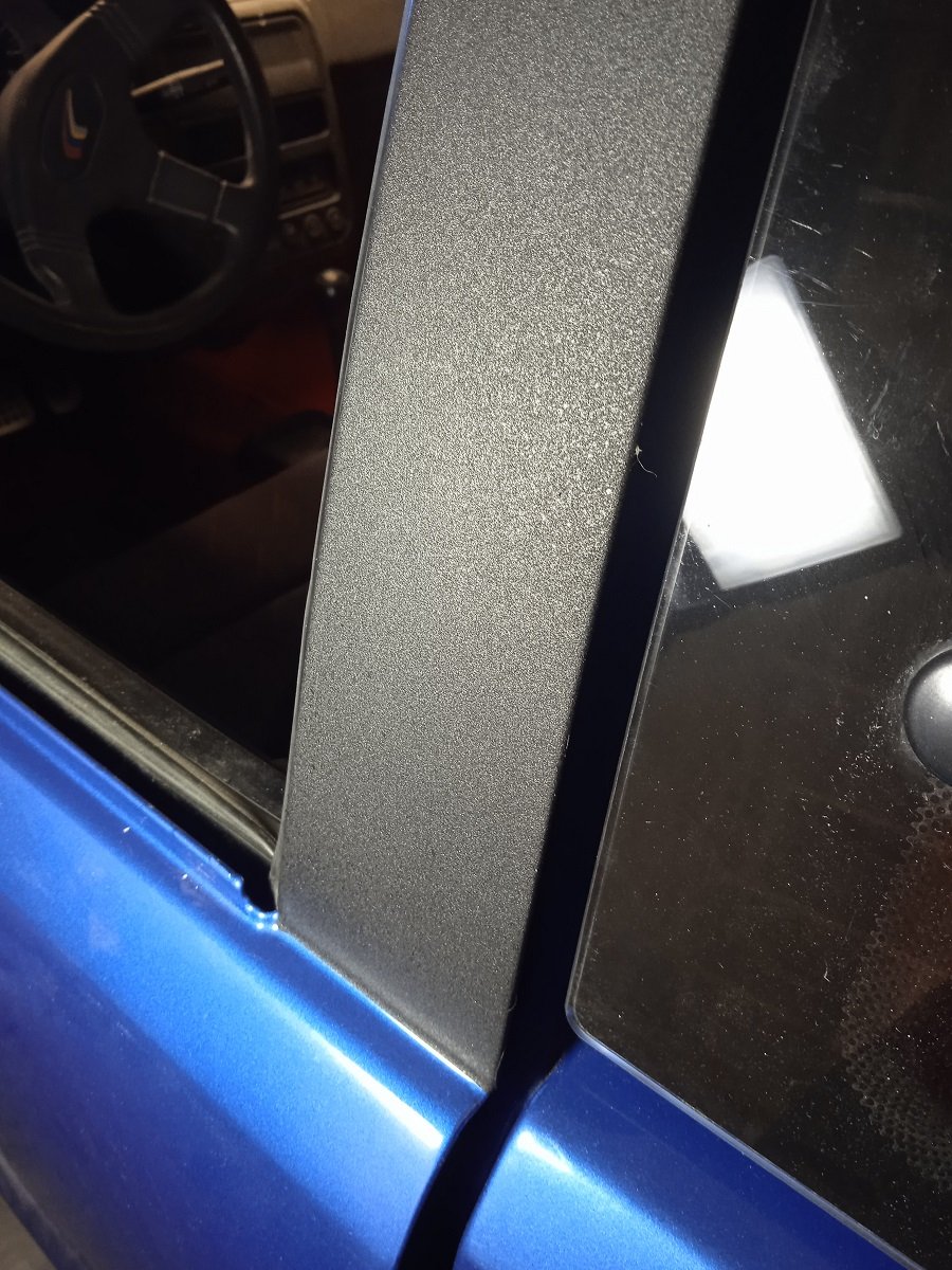

Tout d'abord, mille merci Agadou/Truc pour l'idée des montants de porte repeint, plutôt que l'achat de dou/cou-teuses répliques d'autocollant. La peinture a été effectué avec un noir mat "hautes température" (Julien), que j'avais en stock après avoir repeint une forge. Toute la couche de finition a été longuement pulvérisée en appuyant à peine sur la buse, pour qu'elle crachote.
Le résultat est texturée à souhait (plus que d'origine je pense) ; Je sais pas si ça va bien adhérer, mais moi j'adhère :mrgreen: (Ca a supporté la chaleur de ma forge jusqu'à présent en tout cas)

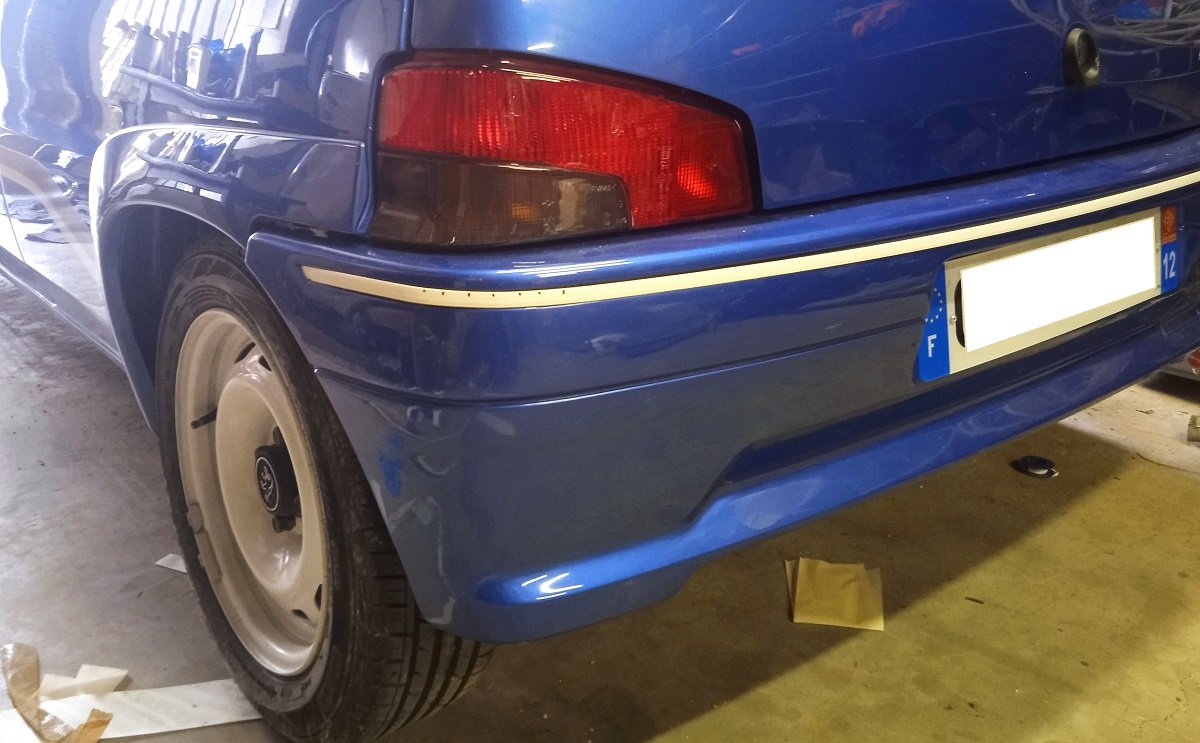

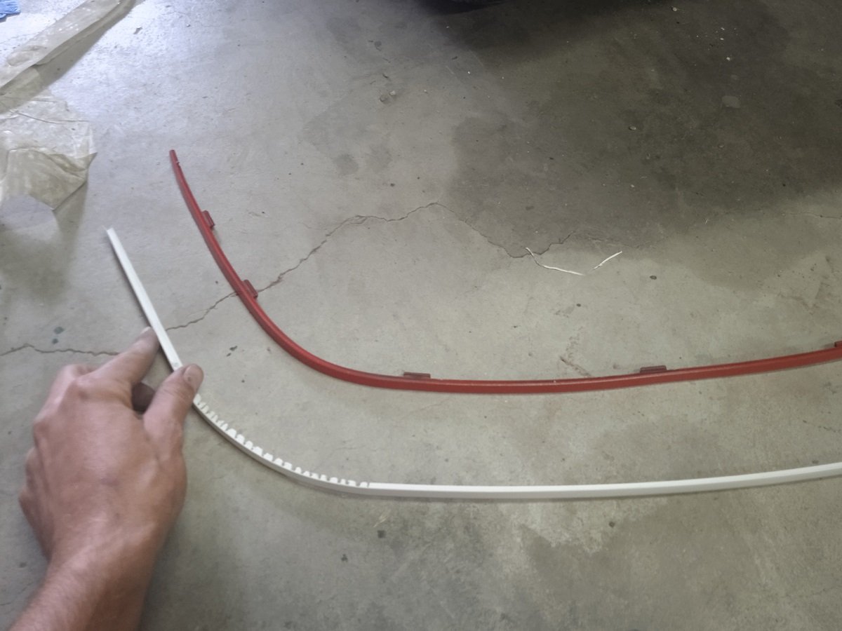

Je suis face à un gros problème de jonc de pare-choc, car l'un d'entre eux s'est cassé en 5 ou 6 morceaux et les tentatives de réparations ont été plus foireuses les une que les autres.
J'ai le projet de réaliser un moule pour reproduire celui qui est en bon état, j'ai fait quelques essais pas encore concluant sur les morceaux cassés mais impossible d'avoir un jonc pour ce week end.

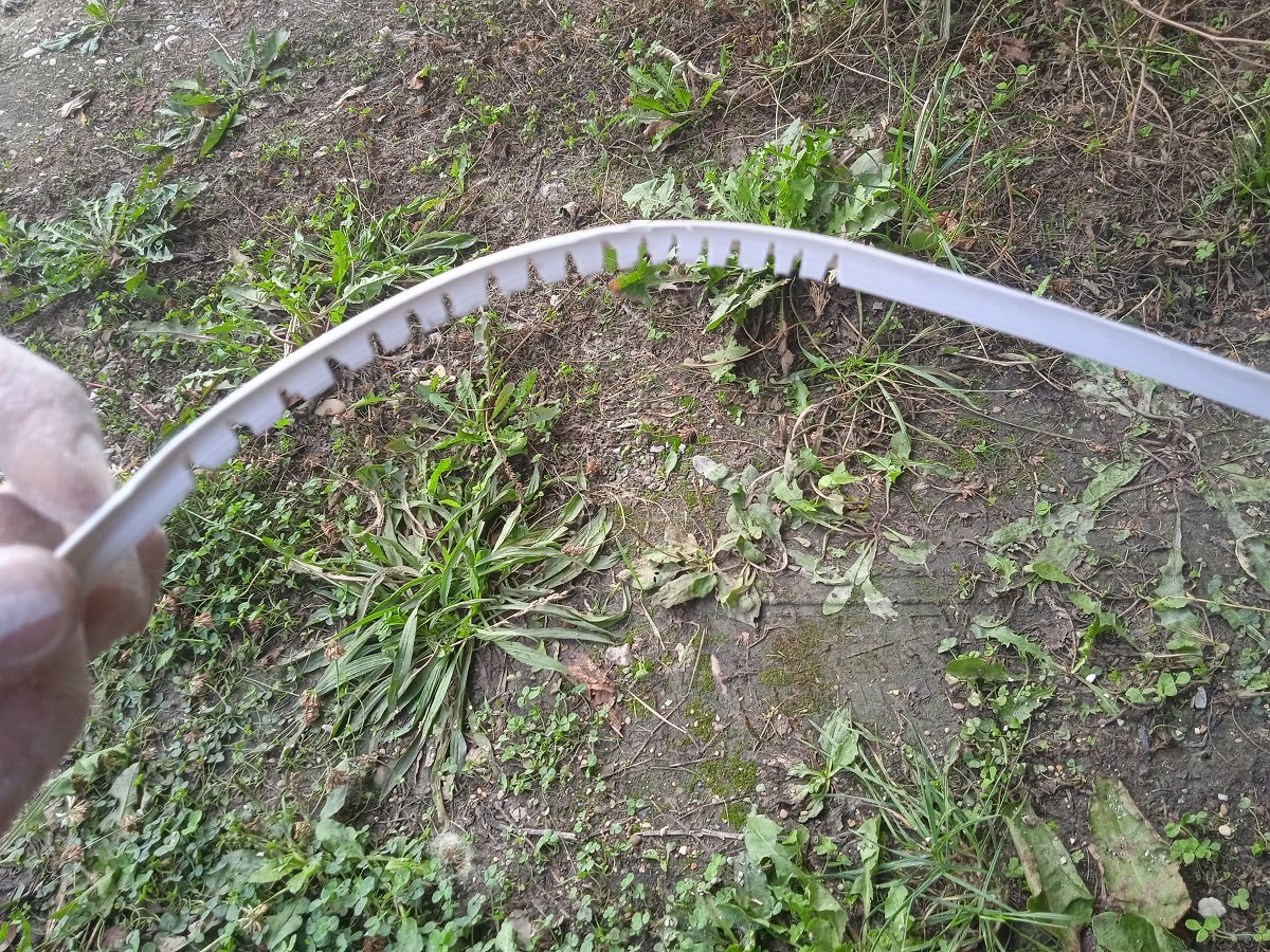

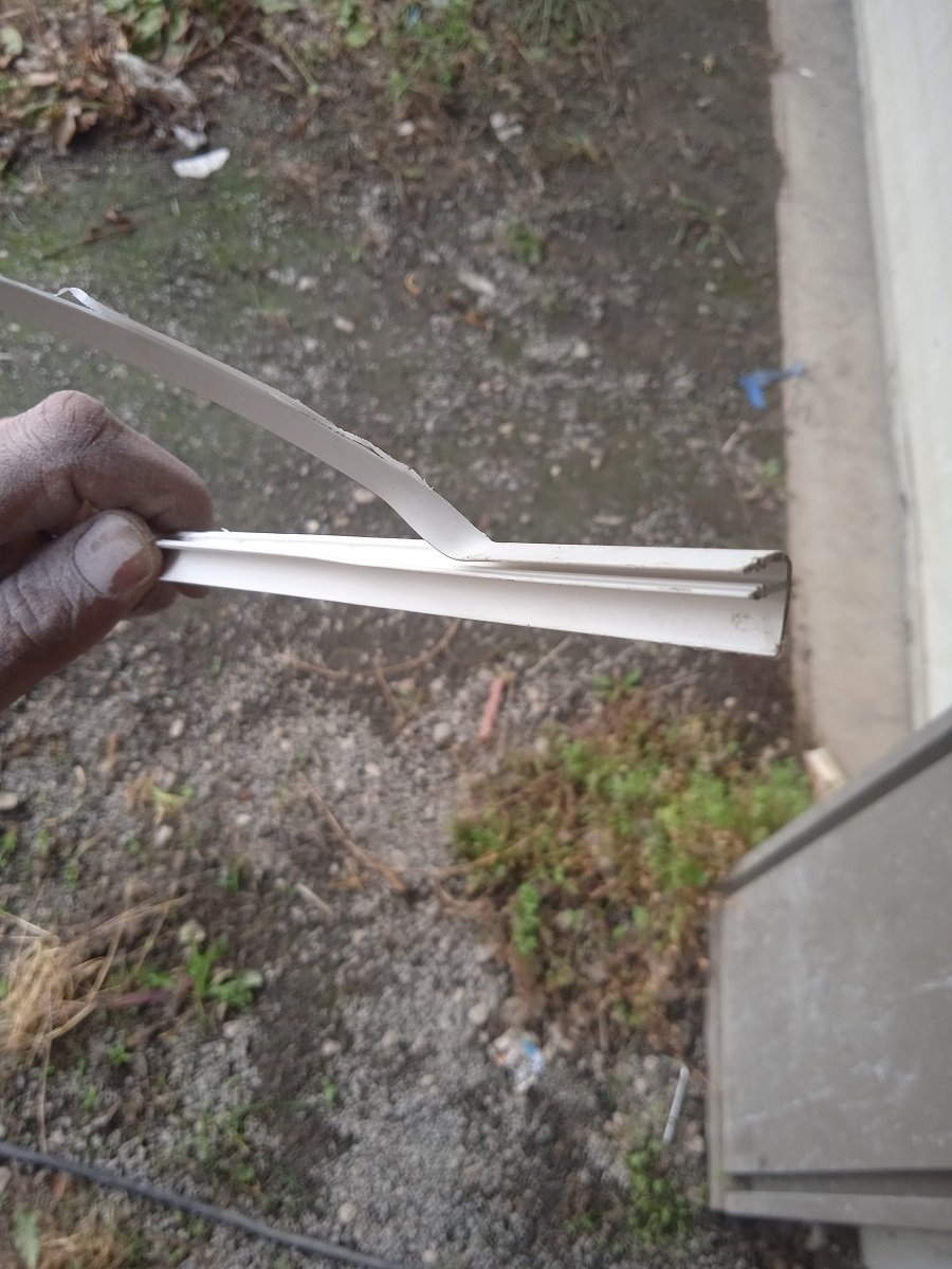

Voici la plus cheap et improbable solution provisoire trouvée hier (jeudi), à base de profilé PVC achetée à Leroy-merlin : Il est en 2 parties, on ne s’intéresse qu'à l'une d'elle.
C'est presque la bonne largeur ; un millimètre de trop je dirais.
Il faut lui couper une de ses languette pour ne garder que celle du centre :
Languette massacrée pour permettre la courbure :
Comparaison avec celui d'origine :
Il y a de petits ajustements à faire sur les extrémités qui s’insèrent, mais ça s'ajuste pas si mal! la languette arrière fait la bonne hauteur pour le faire ressortir comme il faut.
C'est pas mal en blanc je trouve :mouais:
Une fois peint et en place et maintenu par deux fil de fer :mrgreen: , bah c'est plutôt crédible ! (l'histoire ne dit pas que j'ai éraflé la peinture bleue avec le foret qui a percé les trous :mouais: )

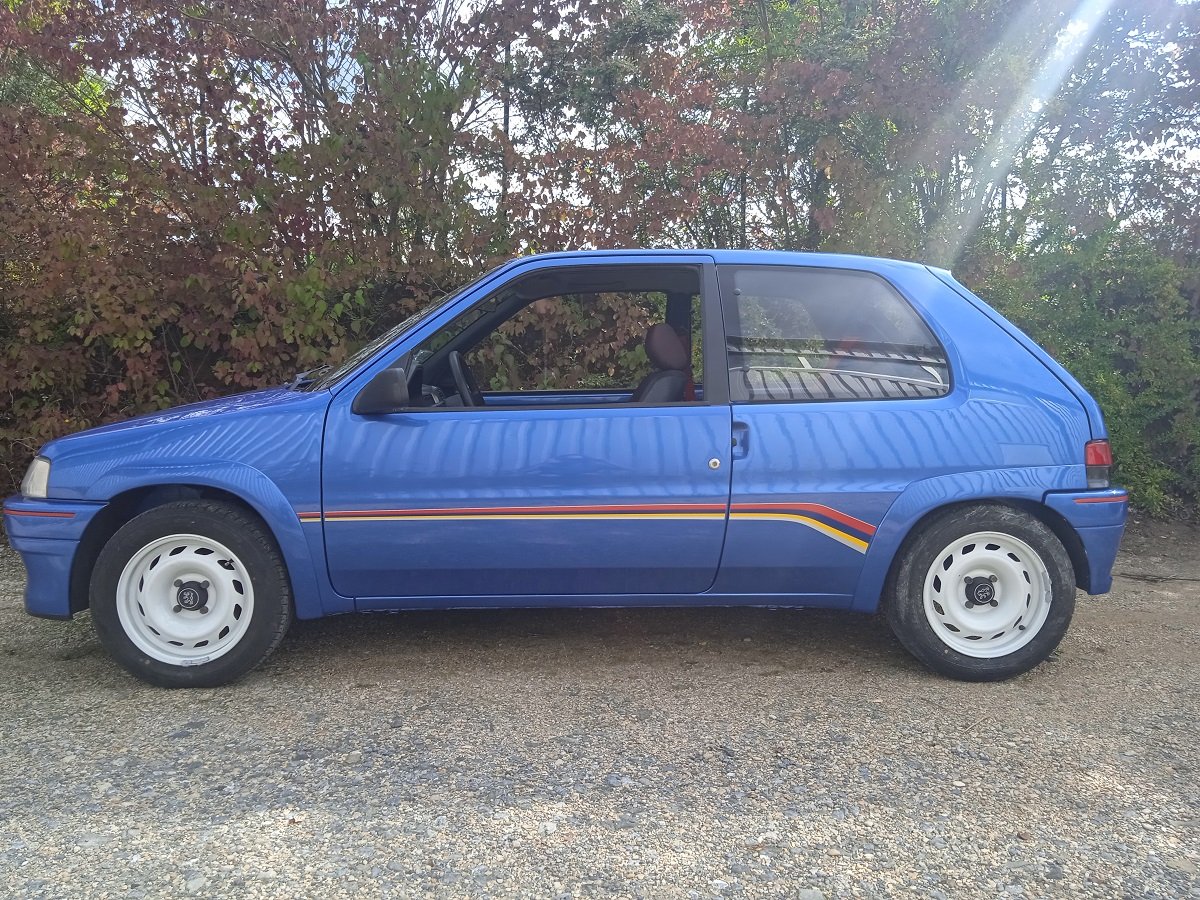

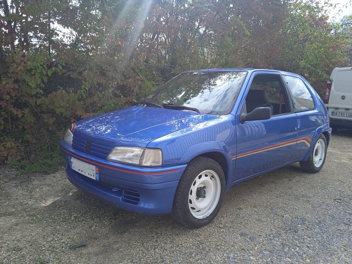

Dernière photo qui spoile un peu la fin, car j'ai mis en place le kit déco Italien stocké depuis quelques année. Malgré tout, les transferts ont bien fonctionné d'une façon générale ; et sans les gabarits ça doit être une sacré galère à poser. J'espère l'avoir fait correctement.

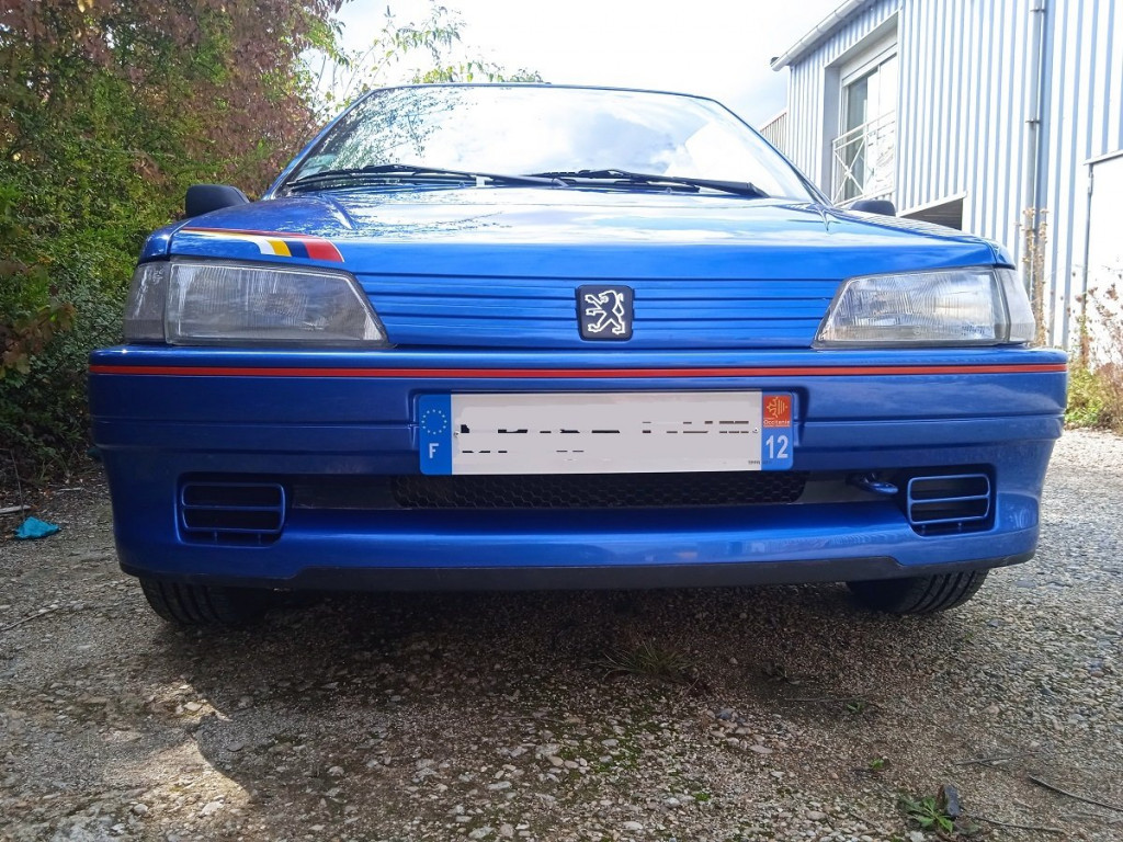

Ladies and Gentlemen, je suis pas encore sortit d'affaire, mais après 5 ans et demi de bricolages, j'ai du mal a masquer mon plaisir à vous présenter la plus bleu des Merguez :deathmetal: :deathmetal: :deathmetal: :deathmetal: :
