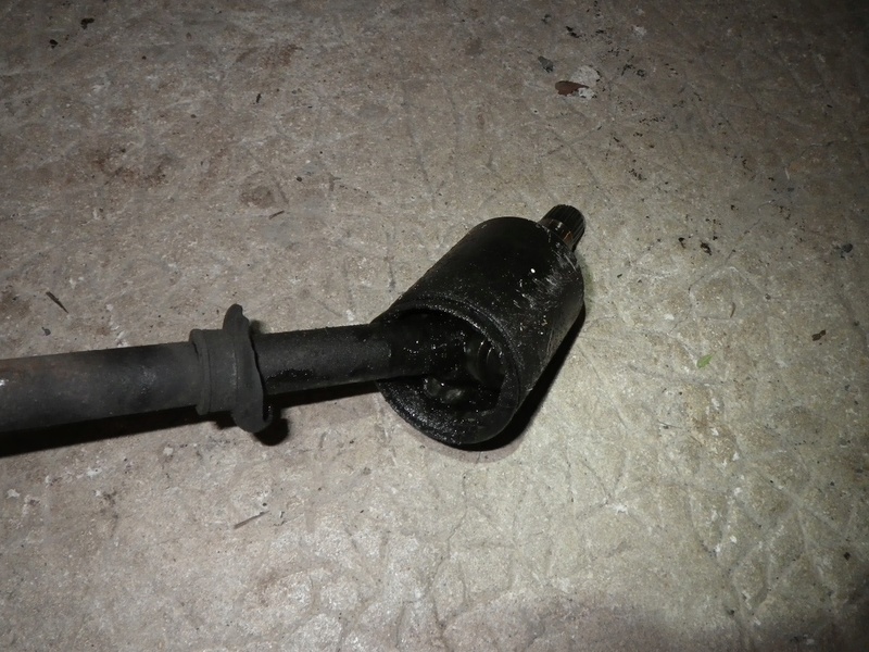

Regardez donc le cardan avec lequel j'ai roulé 5h sur l'autoroute pour ramener la rallye à la maison : pas de soufflet (coté boite), et plein de sable à l'intérieur, le tout assortit d'un bruit plus scatolique que catholique^^ quand on le manipule.. :fufu:

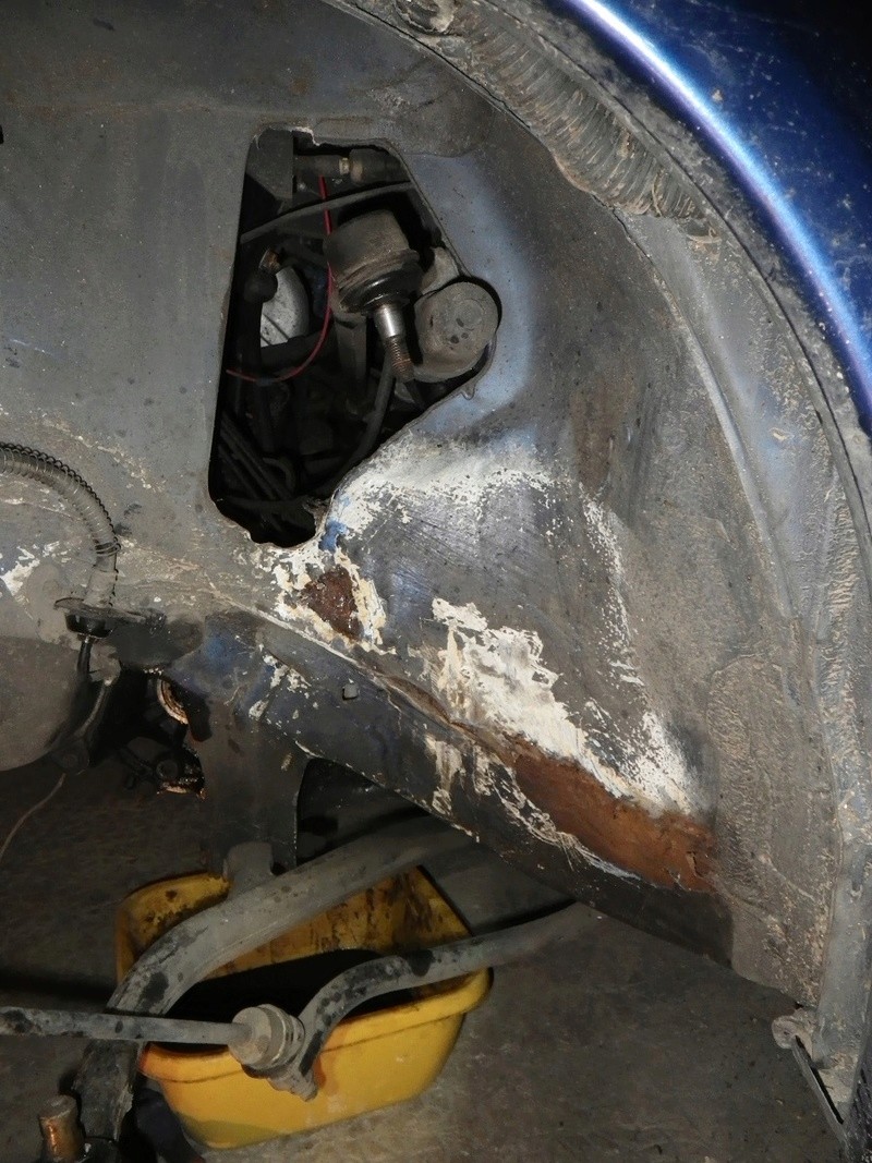

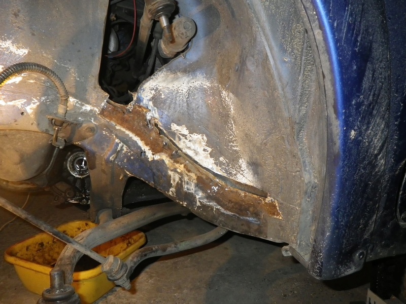

Après avoir fait un peu de place dans le passage de roue, je regarde de plus prêt mon problème de rouille : C'est pas trop méchant, mais déjà un peu étendu. Une ou deux perforations ont laissé la rouille s'installer entre les tôles qui paraissaient saines.
A près une grattage sommaire :
Début de découpe : même si ce n'est pas évident à voir sur la photo, j'ai retrouvé des zones plus saines à peu près de tout les cotés, ouf. On distingue la moquette à travers l'interstice crée. Damn-it, il va tout de même falloir greffer un morceau de 30cm.
Je suis surpris de voir à quel point l'intérieur des passages de roues de cette rallye sont peu protégés des projections. Il n'y a rien qui s'apparente a du blackson ; tout juste un peu d'une matière caoutchouteuse claire (antigravillon au latex je suppose). En "haut" (prés de la tête de l'amortisseur) la tôle est nue, simplement peinte.
--> Est ce que c'est normal? (je crois avoir lu que les rallye "light" étaient peu ou pas blacksonnées, vrai ou faux?) ou alors c'est parce qu'elle a déjà été refaite?

Les light sont moins blaxonnees, mais déjà sur une "normale" il n'y a pas gras à cet endroit !

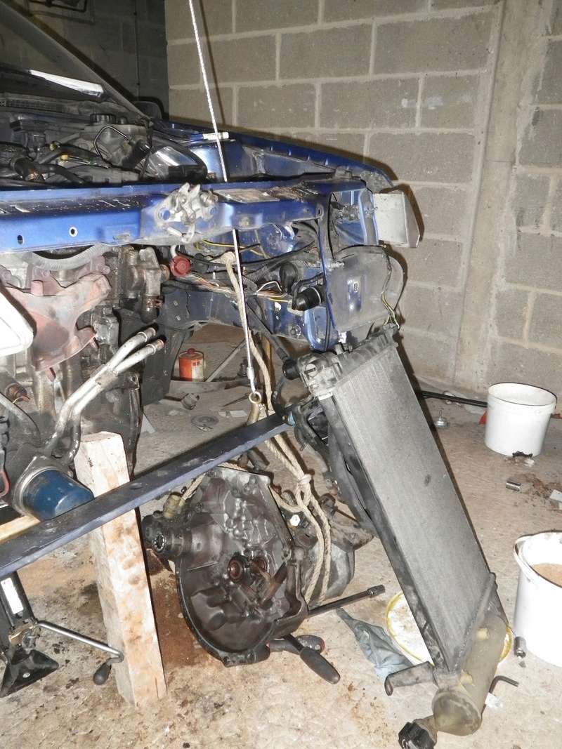

Belles galères pour desserrer 2 des gros boulons torx qui fixent la boite de vitesse au bloc moteur!
L'empreinte torx à d'abord foiré.. J'ai aspergé de Wd40, j'ai essayé de décoller les filets et choquant la tête, j'ai chauffé autour et refroidi le boulon, essayé avec une grosse pince multiprise, puis finalement au burin et au marteau, en cumulant toutes les techniques précédentes.. rien à faire!
Je ne saurai pas si c'est cette dernière action qui aura eu raison des boulons, mais je me suis souvenu qu'on m'avait parlé du "Décapfour" pour dégripper injecteurs et autres bidules coincés.
Ben merde, après avoir laissé agir 30 min le Décapfour, mon boulon est "venu" avec une facilité presque insolente :idea: Une matinée entière pour sortir deux boulons :mouais:
Et hop! J'ai du démonter pas mal de machins pour avoir un meilleur accès a ses satanés boulons.
Ma petite installation réalisée pour l'occasion : j'ai forgé un support pour le treuil directement sur l'IPN du garage. Parfait! ma boite s'est posée au sol comme sur un nuage.

Les vis qui tiennent la boite sur le bloc sont des TORX :? toutes les 106 sur lesquelles j'ai touché la boite était des vis type "allen" :) L'essentiel c'est que ce soit venu!
Je te rassure les mécanos ont tout le matos nécessaire et les ponts qui facilitent grandement la tache :D
Tu vas pouvoir t'attaquer a la refection de la boite :ahbon:
Re: [Tour2babel] - Projet de restauration - R1300...Bleue
Row78000 a écrit :Les vis qui tiennent la boite sur le bloc sont des TORX :? toutes les 106 sur lesquelles j'ai touché la boite était des vis type "allen" :)
Il y avait les deux en fait ; L'embrayage avait été fait récemment. On peut supposer que les Allen d'origine ont été détruits au démontage et remplacés par des Torx. :-?
Du coup, j'ai eu des soucis pour dévisser un de chaque ; même l'empreinte hexagonale du Allen a foiré, tellement ça venait pas.
Bah je l'ai pas tombé pour rien cette boite ; j'ai juste enlevé le carter de "5eme" et y'a déja quelque chose qui va pas : 2 des 3 ressorts de synchro sont HS, broyés, et une bille qui se baladait dans le carter :haaa: (coincée sous l'espèce de gouttière à huile)

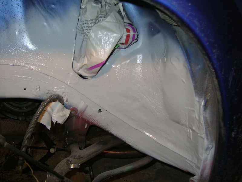

J'ai' continué mes opérations à tôles ouvertes dans mes passages de roue.
A gauche, c'est terminé (soudure, apprêt antirouille, joint poly-machin et antigravillon) manquera plus qu'un coup de peinture ; c'est pas parfait, mais je suis quand même satisfait pour une première fois.
PENDANT :
APRES : (et non pas apprêt^^)

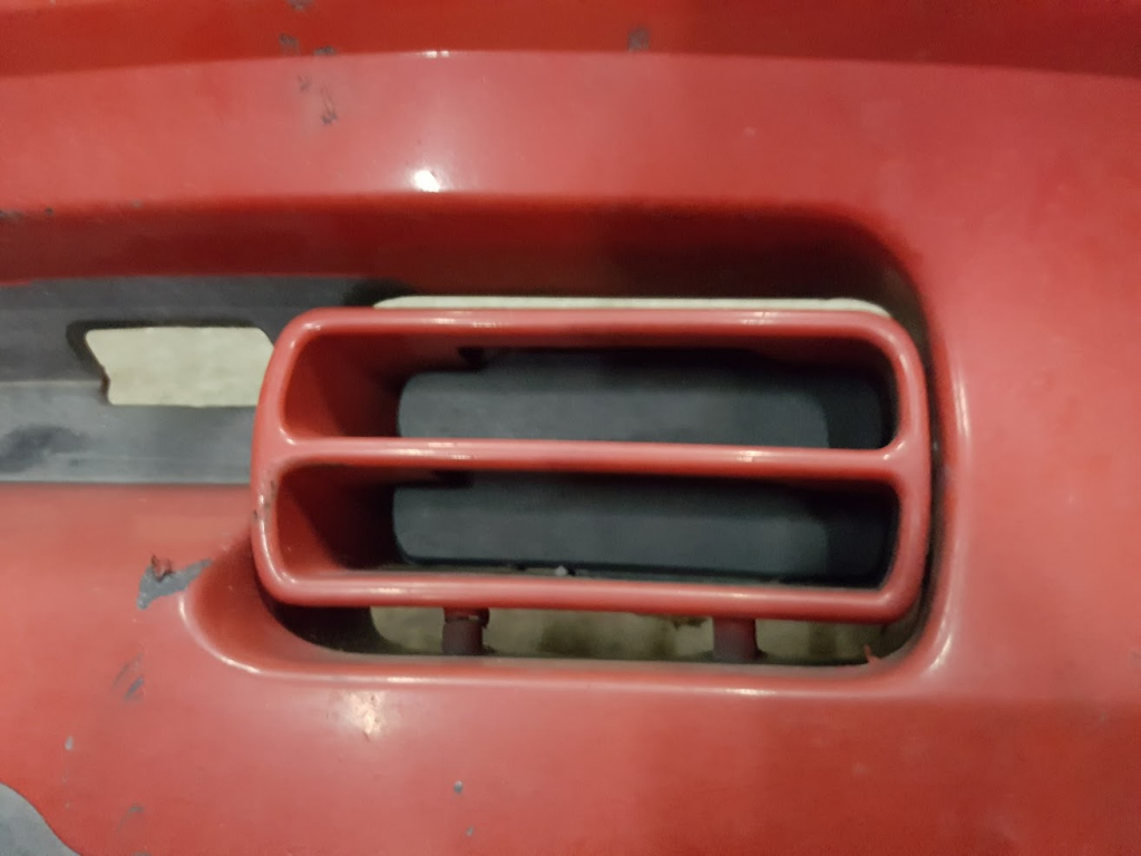

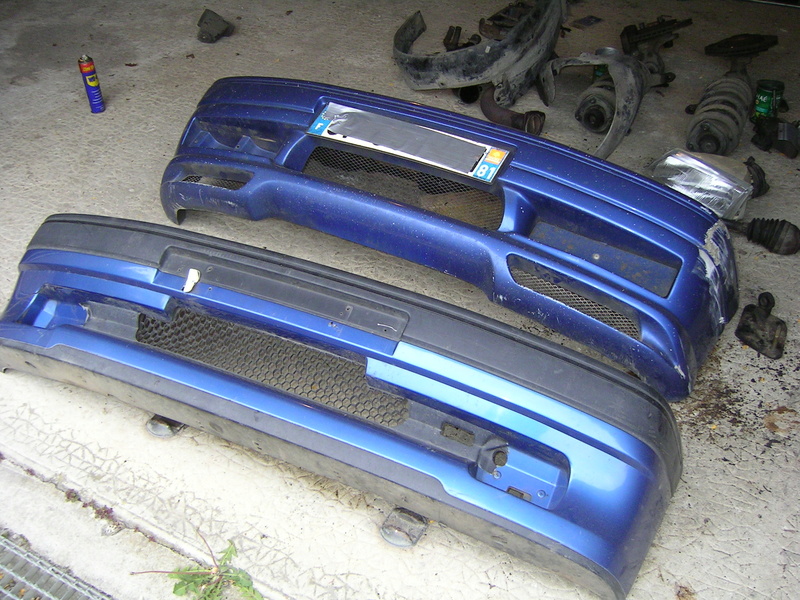

Réception d'un pare choc de 106 xsi pour remplacer avantageusement cette chose en fibre de verre. C'est cool, il est déjà bleu Miami ; je pourrais rouler en évitant l'effet arlequin avant de la repeindre ;-)
Il faut un peu le réparer mais à cœur vaillant rien d'impossible.
Comme souvent, mon compte rendu se termine par une question, histoire de couper mon monologue virtuel :D

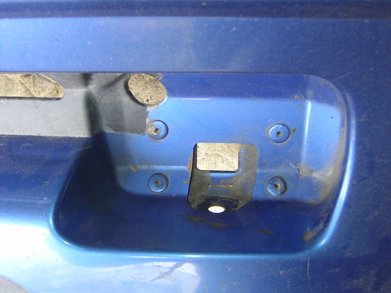

1) Normalement, le fond de ces logement doit-être entièrement noir, non?
2) Il me semble que les ôh convoités grilles d'antibrouillards rallye disposent de 2 plots de fixations vers le bas, or ici, il y'a un orifice central (pour le câblage de l'antibrouillard xsi, j'imagine),ainsi qu'une plaque métallique à l'arrière fixée par 4 rivets. Je ne vois pas de trous qui permettraient d'installer les saintes grilles. WTF?
T2Babybel
Il n'y a rien au fond sur les parechoc rallye.
Et en effet il y a aussi deux trous de fixation pour les grilles.
Alors:
Faire sauter les rivets enlever le bloc métallique des LP découpé le PC pour avoir la place des grilles(le fond ), et faire les deux trous (foret de 8mm de mémoire :? ) pour fixer les grilles ;)

All right, merci pour vos réponses ;-)

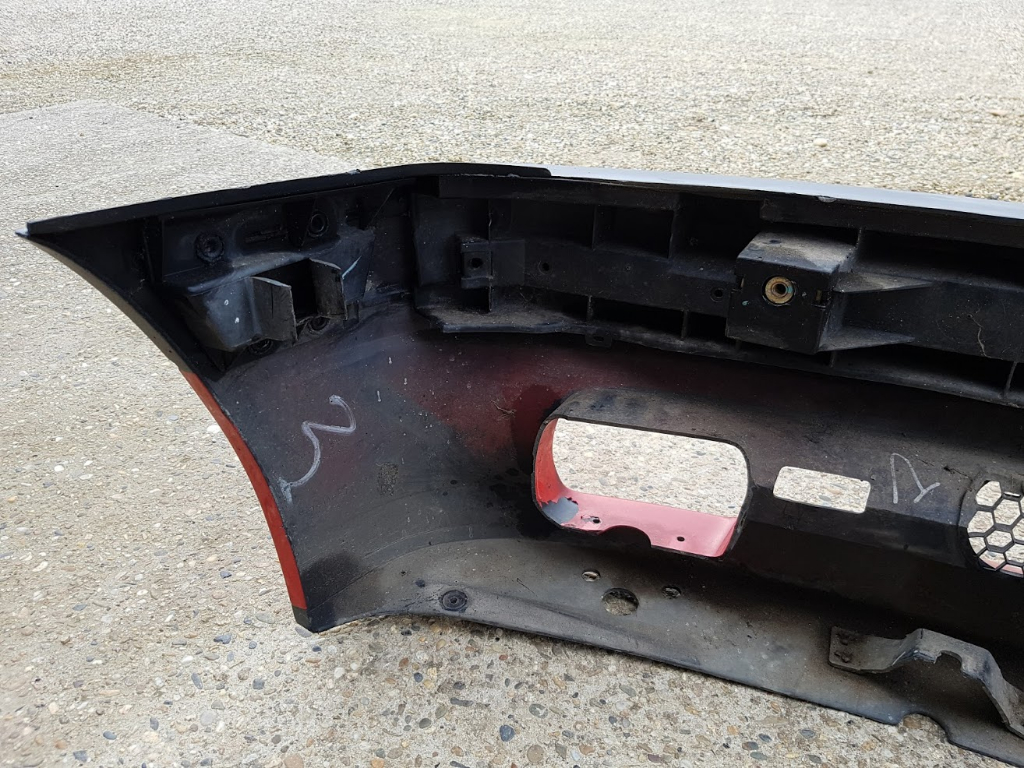

Si quelqu'un qui passe par là, a l'occasion de me prendre une photo de son PC Rallye, sous le même angle que ma photo, ça pourra m'aider. Je voudrais pas couper trop de matière :mouais:
merci chef! c'est le top ;-)

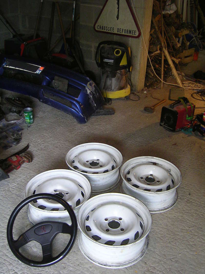

Retour à la maison après un périple dans le sud pour le boulot ; je ne reviens pas les mains vides :
- 4 Jantes 5,5" ; merci à Radikalcool pour ce sympathique moment à discuter soupape
- Un volant de xsi qui fera très bien l'affaire en attendant de trouver quelque chose de plus fidèle, si l'occasion se présente
- un cache d'emplacement d'allume cigare, trouvé sur une épave de 106 kid dans une de ces casses où on peut accéder aux épaves et démonter soi même.
Mis à part ça, j'avance tout doucement mes soudures sur mon 2ème passage de roue. Il me tarde de passer sur la boite ;-)
---> La question à deux sesterces : Est-ce qu'on peut encore trouver le cache central lisse du volant?
