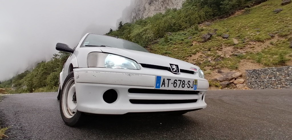

Pour rester sur la zone avant de la voiture, certains d'entre vous en ont commandé, des caches/grilles de pare-choc ? J'avais vu le sujet sur les refabrications, mais si vous avez des retours je suis vraiment intéressé !
Voilà, je vous laisse sur quelques clichés pris aujourd'hui après petit nettoyage :)
Re: [Eddie J] 106 Rallye 1.6, alentours de Valence (26)
Effectivement, il te manque les écopes de PC :(
Agadou est en contact avec les italiens qui ont fait une refabrication de ces écopes
Il reste à voir si le club pourra en avoir pour nos membres ?

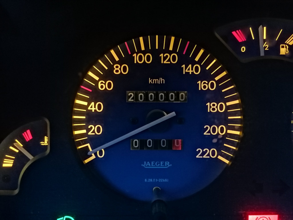

Sinon pour terminer, elle a passé récemment les 200 000 km !
johan
Messages : 79
Enregistré le : 18 janv. 2021, 18:44
Message par johan »
Réussir à choper la photos sans oublier au moment crucial , j'ai jamais réussi :mrgreen:
Bien joué ^^
Eddie J
Messages : 45
Enregistré le : 27 mai 2015, 19:14
Message par Eddie J »
J'ai failli me crasher pour la prendre, mais ça valait le coup :pilote: :mrgreen:
