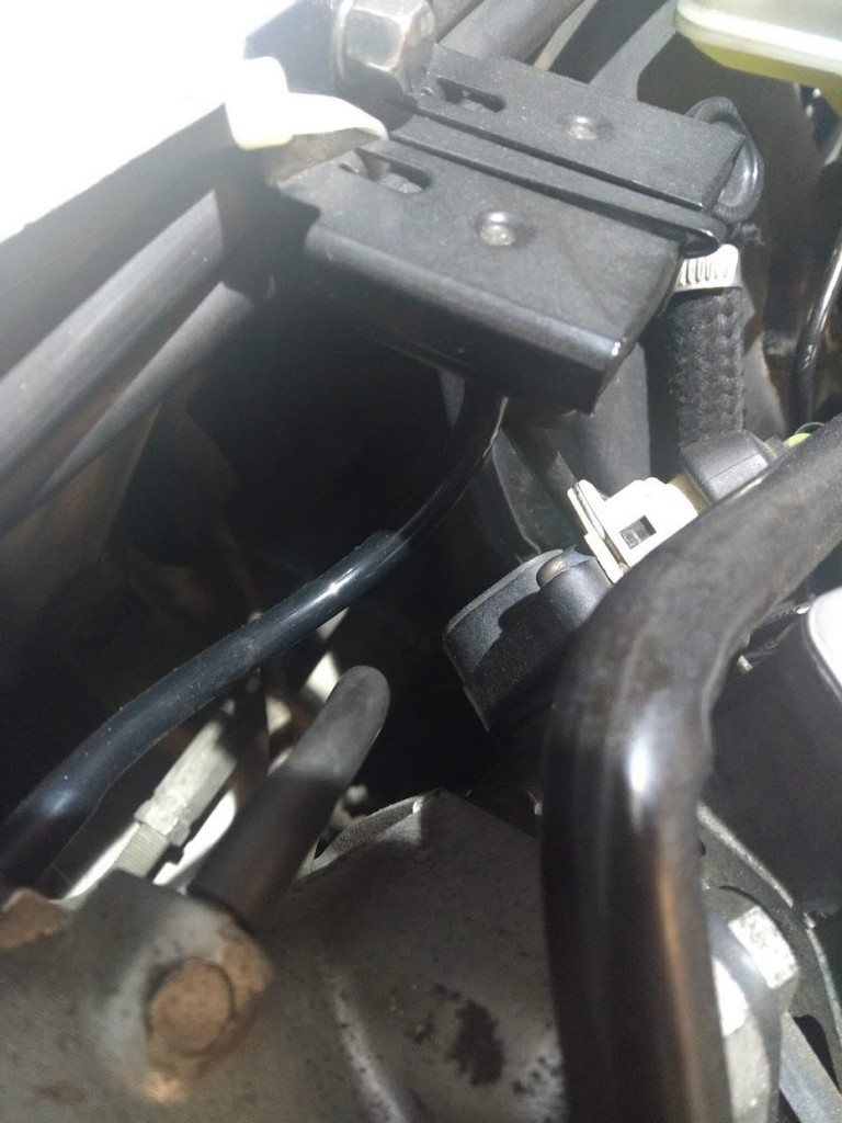

Autre piste à vérifier oui
Concernant la durite, je l'ai changé l'an passé par une en silicone de 3mm (diamètre intérieur):
https://www.driftshop.fr/silicone-hose-3-mm-black.html
Le rendu est "relativement" proche à celle en caoutchouc d'origine je trouve
Re: [--Fredo--] 1300 blanche 14 ans de vie commune :-) Help diag
En effet ça fait le boulot ! surtout quand on voit comment cette info est primordiale pour la gestion moteur, à ne pas négliger.

Durit remplacée ce week-end mais sans changement.
