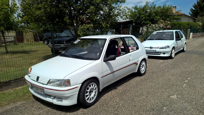

Et pour fêter ça, cet après midi participation à la montée historique de Ste Croix du Mont (33) en compagnie de Damzy et jl40 :pilote:
Modifié en dernier par AgAdOu le 30 avr. 2018, 15:17, modifié 1 fois.
Beau duo. 8)

mon reve....en avoir 2 (des rallyes ...je précise...) :D
J'avais une crémaillère (non DA) de phase 2 quasi neuve, Yann... ;)
Jolie photo. 8)
