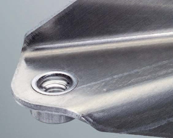

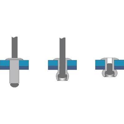

Re: Renfort central de tunnel
C'est un schéma de principe, d'ailleurs c'est même pas un écrou mais c'est un simple rivet.
Un écrou à sertir marche de la même manière, sauf que pour "tirer" la matière, il suffit de visser, comme une cheville molly
Regarde en tapant Rivklé dans Google
Mais c'est quand même réservé aux tôles, si tu a 1cm de pleine matière, tu peux tenter de poser un filet rapporté alors !
Et si rien de marche, tu es toujours à temps de boucher le trou avec de la soudure et de re-tarauder normalement derrière.
