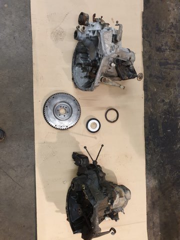

Petit point sur la grosse révision en cours
Après démontage boîte, embrayage, VM petite fuite au niveau du joint de vilo et un marquage léger du vilo donc à surveiller, et changement par un joint neuf.
Le. câble d embrayage que j avais acheté sur Oscaro ne fonctionnait pas donc achat d' un nouveau puis mise en place.
Remontage de l ensemble boîte phase 1 /embrayage neuf/ VM allégé avec serrage au couple et l'Office.
Changement des 2 silentblocs. l anti couple et celui sous la batterie
Changement du système de distribution, vidanges filtres
Il reste un peu de taf dessus, encore quelques bricoles

Tu change les joint de boite au niveau des emmanchement des cardans j’espère?
Elle ressemble de plus en plus a la mienne il y a 12 ans, exactement le même parcours.
En effet c'était bien gras là-dedans, le changement du joint de vilo n'est pas superflu. Tu ne vas la reconnaître avec le montage de ces pièces !

Oui j'avais acheté tout ce qu'il fallait
J'espère qu'avec le changement de joint du vilo, il n'y aura plus de fuite, car comme il est un peu marqué, mais bon je suppose que beaucoup de vilo sont marqués avec l'âge qu'ont nos voitures.
Ca devrait être pas mal

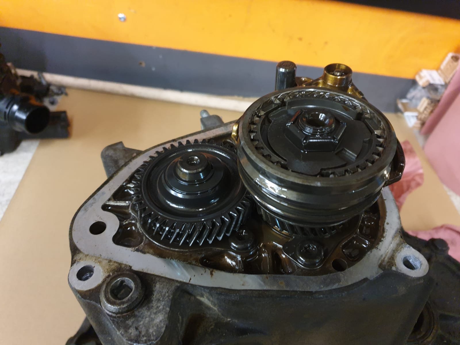

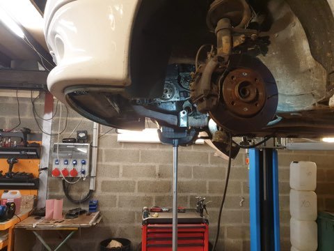

Grosse désillusion pour la boite de phase 1, il s'est avéré que c'est une merguez, donc démontage et remontage de la boite d'origine
Je vous laisse voir ce qui cloche
Vu le boulot chiant que c'est de changer de boîte ..c'est le genre de pépin qu'on se passerait bien !
Bon courage du coup
Je suis pas expert en boîte .. mais il y a du un brossage de dents trop fort à mon avis , ou alors faut arrêter d'utiliser une lime pour le brossage
Bon courage du coup

C'est quoi le soucis du coup ?
On dirait que les dents du pignon de 5eme sont tordus en bas (ou c'est un illusion d'optique ?)
Il manque les billes de synchro ? (pas pire que la mienne avec ses ressorts de synchro broyés )
Tu peux pas récupérer au moins le couple pour le mettre dans la tienne ?

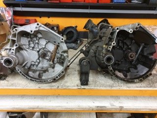

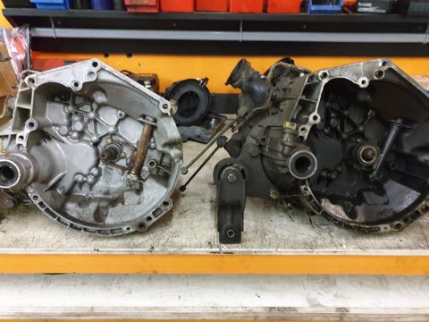

Je vous montre ma boite actuelle et comparer
Celle là est mieux huilé ? .. sinon je vois aussi que l'espèce d''ecrou bizzard est fissuré a un endroit et que derrière ou dirait qu'il y a eu du cramé ?
Après comme déjà dit les dents ont l'air d'avoir manger mais est ce une illusion d'optique ?
J'imagine que la bague qui est absente autour des dents c'est normal ? Le fait d'avoir un si gros écart au niveau de la vis btr aussi , c'est une pièce spécifique ?

Un petit indice ...........il manque quelque chose dans l'autre boite
