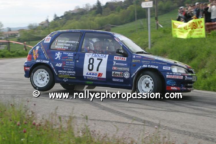

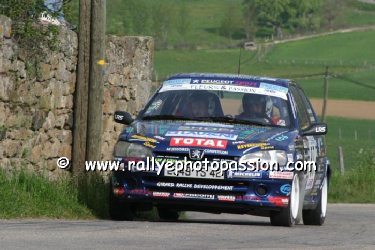

je viens de retrouver des photos de mon auto lors de ses derniers tours de roue en N2 en 2004... depuis dodo au garage pour démontage/entretien/remontage...qui n'a jamais eu lieu......le remontage....
Elle n'a pas changé de couleur depuis sont montage par Olivier Marty en 1997 pour le coupe 106 groupe N.
Quelqu'un aurait-il des photos de cette époque ou elle à finit 2 à la coupe, histoire que je lui refasse une déco d'époque!! merci
