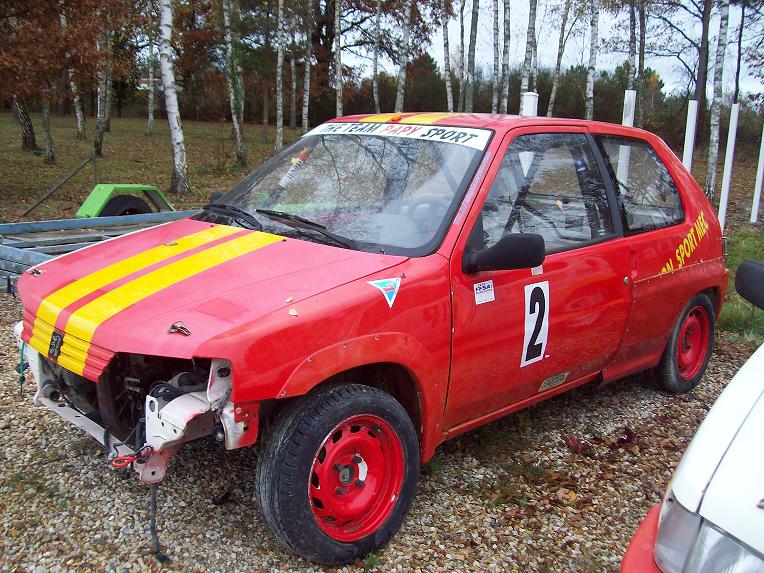

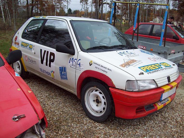

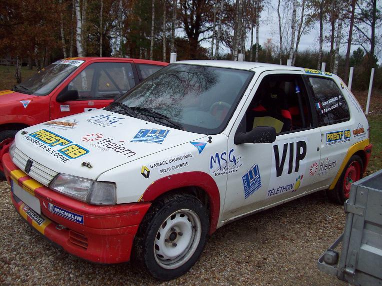

Des photos... En voici en voila :)
Voila c'est peu mais c'est l'essentiel...
J'ai ma première question nottament au niveau homologation arceau.
J'ai donc un arceau devil 6 pts boulonnée et j'aimerais savoir si celui est peut etre homologué tel quel? Je comprends pas tout de l'annexe J :?

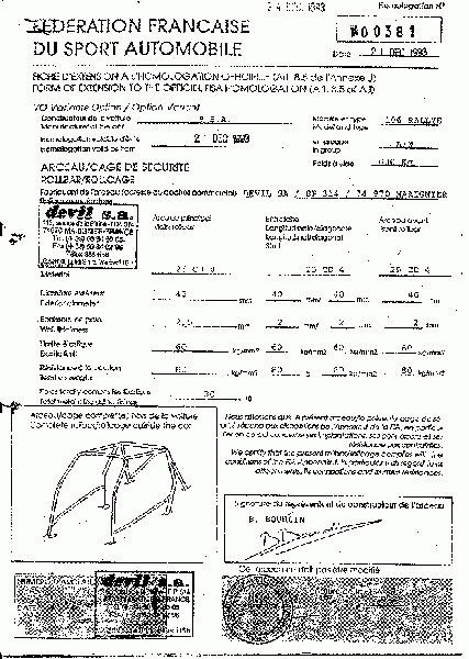

Oui, le devil 6 points semi-boulonné est homologué... par contre, il te faut la fiche d'homologation associé à l'arceau (seul le 6 points soudé est dans la fiche!). Par contre, interdiction de toucher à l'arceau... ou bien sinon, tu devras respecter l'ensemble des règles de l'annexe J (renforts, diagonales de toit,...)
En fait, en coupe 106, il y avait les 2 arceaux:
  • avantage du tout soudé: meilleure rigidité de la caisse
  • avantage du boulonné (à lépoque du volant): tu remontais facilement une caisse entre 2 manches si tu avais plié une caisse... (et que l'arceau n'avait pas touché)

Mince je ne crois pas qu'il y ai la fiche d'homologation :(
Par contre il y a l'etiquette collé sur l'arceau, ça ne suffit pas?
Tu as d'autres info sur les 106 de la coupe? histoire de savoir ce qui se cache dans ces petites bombinettes...

Non, l'étiquette, c'est ton passeport technique...
Sinon, en coupe, il n'y a... rien! Règlement 106 trophée
--> Moteur 100% origine
--> En gros : 1 arceau, 4 amortisseurs, suppression du silencieux, 1 calculateur (fourni lors des rencontres!) des silenblocs durs, 4 SXGT... et roule!!!
Bref, comment faire une voiture de compétition pour pas cher, comme savait le faire peugeot à l'époque !

Pour clarifier, le passeport technique c'est le carton 3 feuilles de la FFSA et la fiche homologation c'est un papier qui ressemble à ça:
Je vais demander au vendeur si il retrouve cette fiche! et si c'est pas le cas, il faut mettre tout les renforts?
