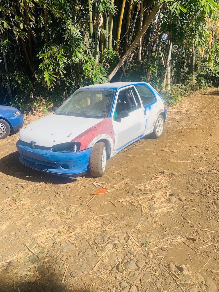

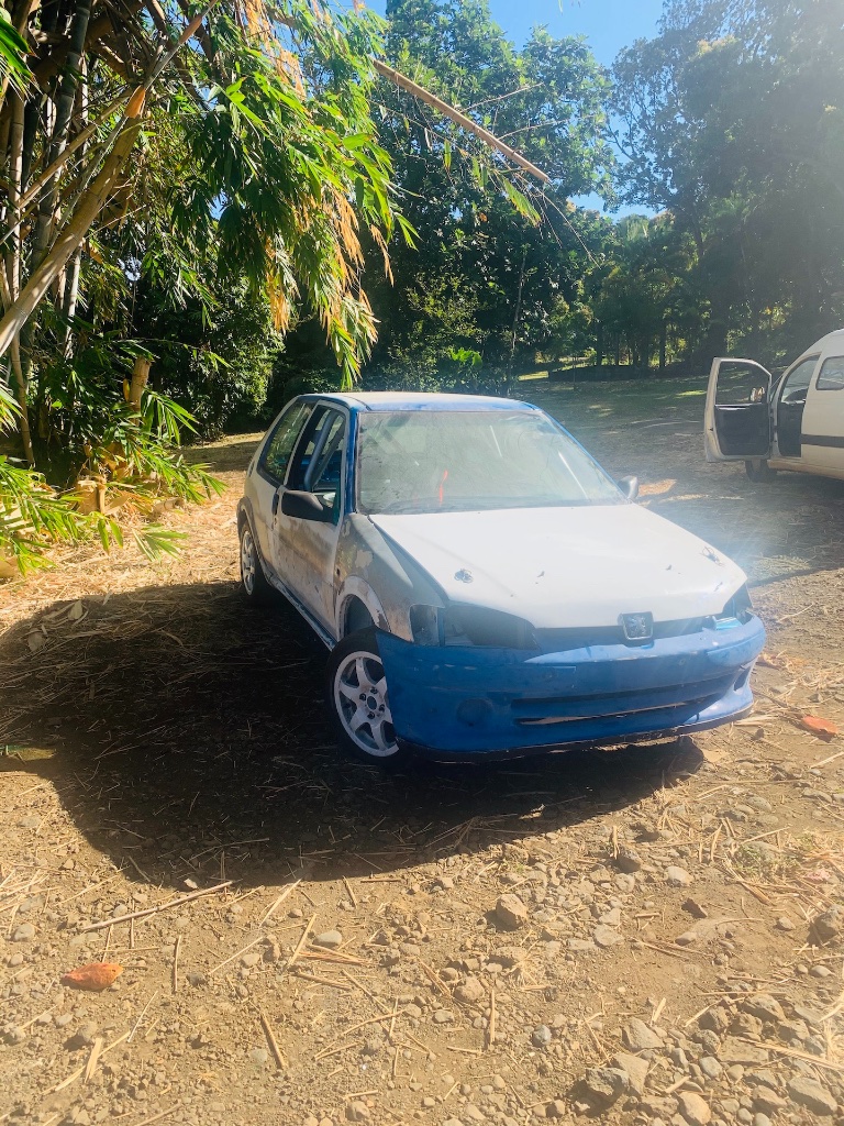

Bonjours , oui je viens bien de la reunion , j'ai 20ans et j'essaie de construire moi même ma voiture de rallye ,

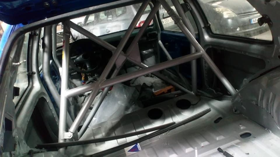

j'ai acheté une 106 S16 arceauté mais vide avec un moteur de 1.6 8s équipe rallye arbre a cam et piston forge , mais je l'ai laisser de coter pour mettre un moteur 1.4 8s car je suis debutant donc si je le casse c'est pas grave pour les essais, donc je me pose la question d'ou je pourrais mettre mon sybele pour être le plus efficace , j'ai un sybele challenger 6 avec un faisceau semi-fini , merci a vous .
petite photo de ma petite 106 s16 en preparation
je l'es acheté comme ca elle était totalement vide ,
Maintenant elle a tout c'est train roulant et sont moteur mais maintenant j'aimerai bien qu'elle démarre ,
âpres qu'elle a démarré elle partira en painture complète. pour quelle soit toute propre .

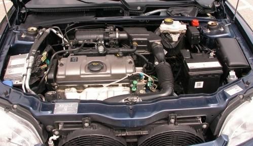

oui le moteur qui était dedans était un tu5j2 que je ne connais pas combien de chevaux il fait car il na jamais démarrer après sa préparation ,
je souhaite mettre un tu3j2 un 1.4 8s de 106 sport qui plus facilement trouvable et moi coûteux qu'un moteur préparé ,
comme celui-ci:

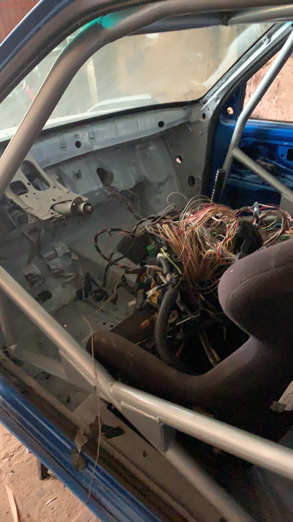

le Faisceaux me paraît bien court , vous avez eux assez pour aller a tout les capteur ou vous avez du rallonger a des endroit , vous avez percer un trou pour faire passer tout les faisceau fini ou vous avez fait passer les doable avant de faire toute les prise ?
pouvez vous me dire ou faire le pressage ?

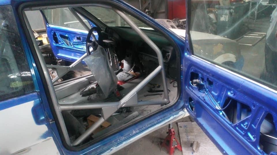

une photo de ma caisse vide :
merci a vous tous pour vos réponse
