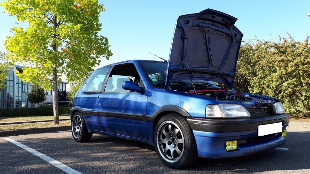

- frederic06
- Messages : 1606
Re: 106 xsi 1600 MIAMI
Quelques photos de ta XSI
Merci Frédéric

- Messages : 4548
Belle bleue Miami

- 106-rallye
- Messages : 361
- Enregistré le : 20 déc. 2008, 16:02
- Localisation : Bourg Saint Andéol
Ah! Les PTS...
Incontournable pour moi...
Bienvenue ici, les PTS sont parmi les jantes qui vont le mieux sur XSi, y a pas à dire !
