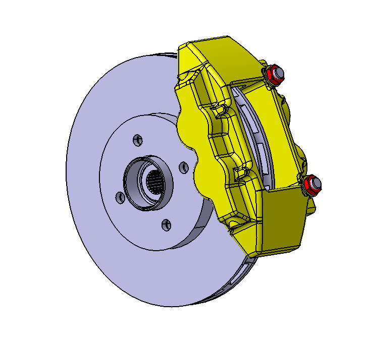

Les freins freinent très bien mais la finition manque.
Pour remédier au problème, je vais installé les étriers de MRS qui seront gris. Sur la photo, comparaison avec un étrier de 406 V6.

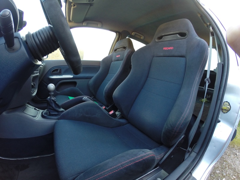

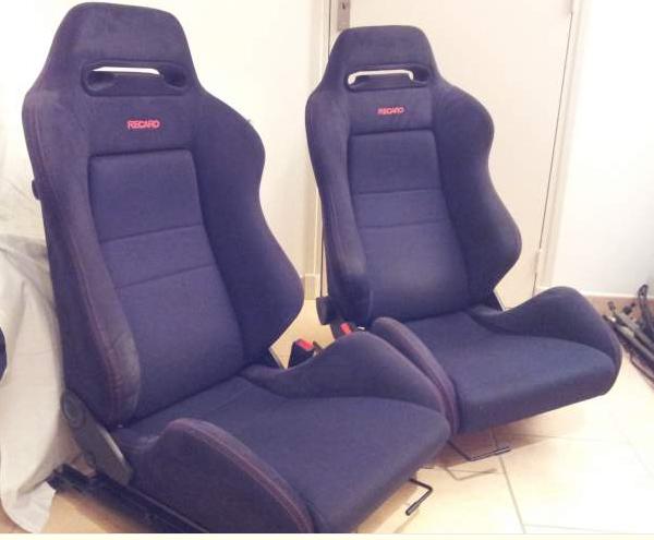

Siège recaro :

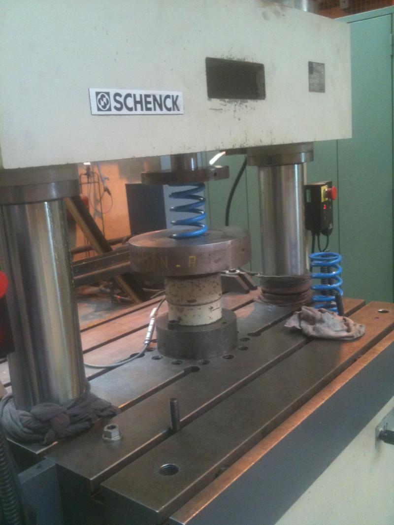

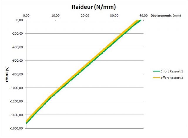

J'ai démonté les coiffes.
Et j'ai mesuré la raideur des ressorts du kit B14.

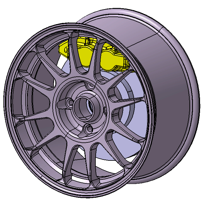

Un peu de news! Elle roule toujours...

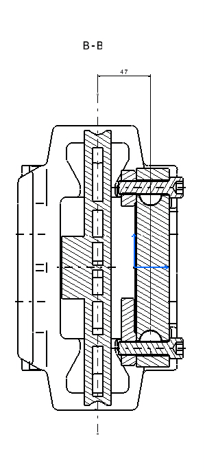

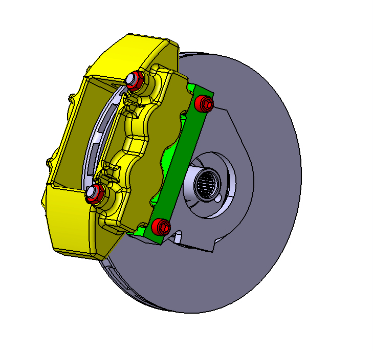

Un peu d'étude 3D
J'ai testé avec une jante OZ UL 15" (Peugeot). Ca passe mais il faut des cales de 20mm.
La première cale d'adaptation est faite et il faut que je teste le montage.

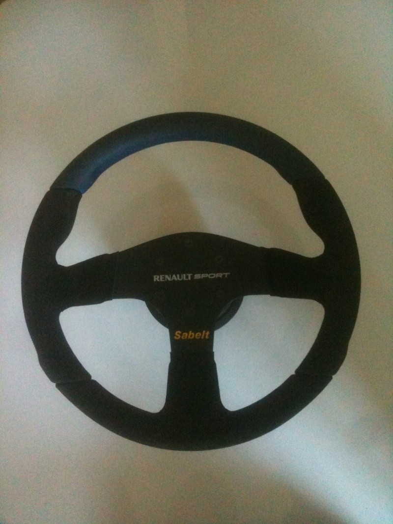

Le nouveau volant à la place de la m**** d'origine.

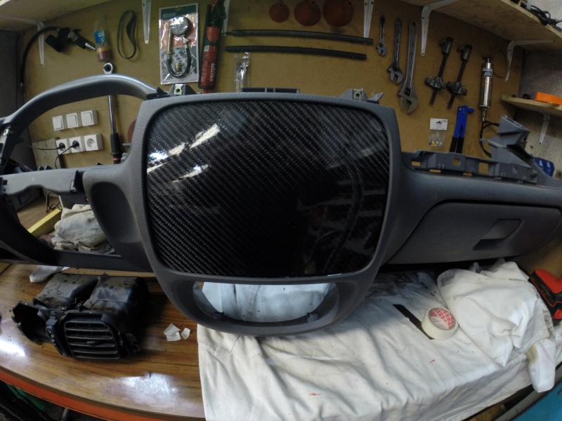

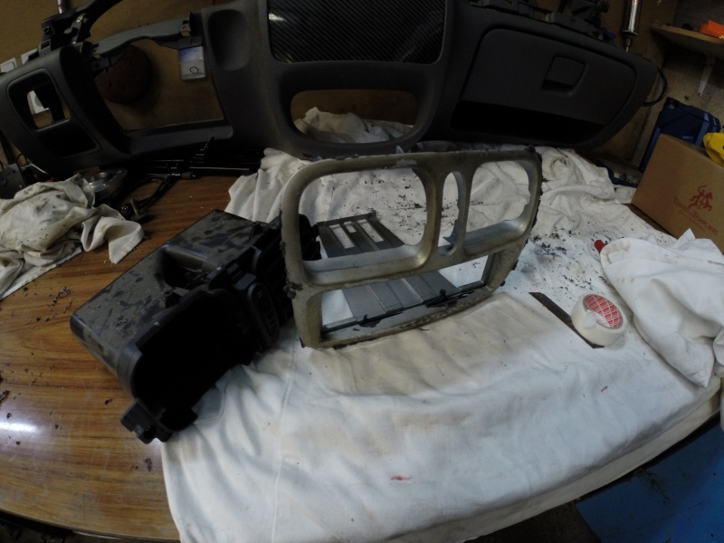

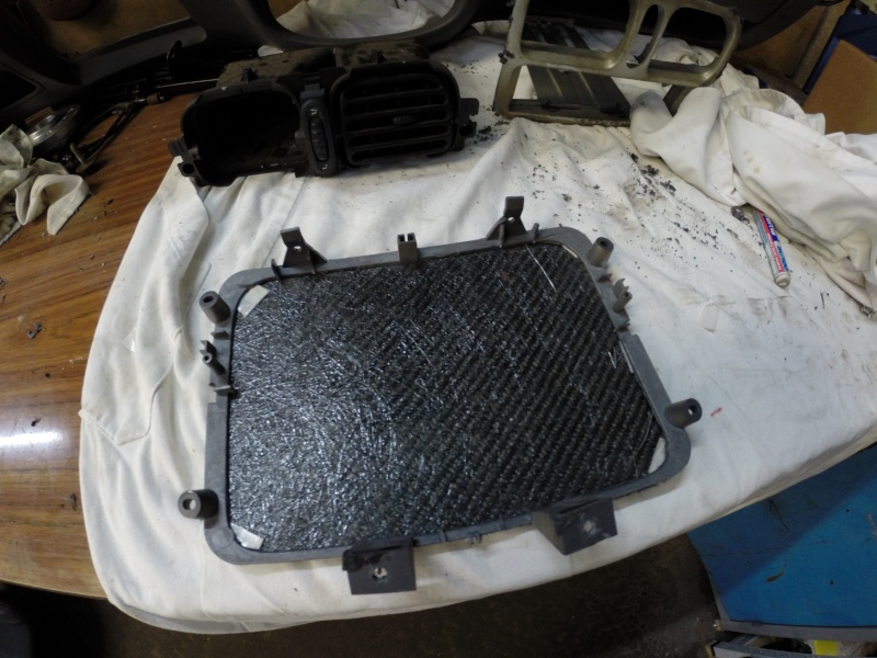

Petite modif sur la console centrale!
J'ai récupéré le tableau de bord que j'avais en plus pour me faire ma plaque carbone.
C'était la mission. La partie centrale est collée, rivetée et vissée. (va pas se sauver! :affraid: )
J'ai découpé l'intérieur pour me garder qu'un cadre et fixer dessus la plaque de carbone.
J'ai prévu d'installer 2 manos (pression et température d'huile) et de remettre le poste.
J'ai repris mon tableau de bord qui était dans la clio RS actuellement. (3h de démontage)
Plus qu'à tout remonter...

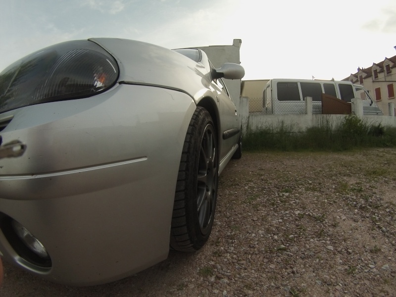

La clio a remis les roues sur l'asphalte!
Me reste pas mal de finitions encore, c'est loin d'être terminé. Mais le rendu motive!
Il faudra que je les lave car ils ont pas aimé passer l'hiver au local.
Niveau position de conduite, c'est plus bas (~70mm) et les sièges ont un meilleur maintien. Du coup, je sens beaucoup plus la voiture.
