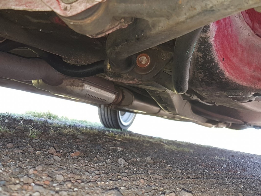

Un membre du forum s16 a "tester" pour nous
la fixation ar du triangle a cassé net au freinage

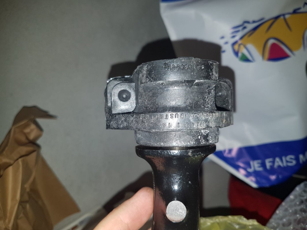

brunos16 a écrit : ↑17 août 2020, 17:34
en fait le triangle a cassé car ce n'est pas un origine mais un adaptable de merde :colere: :colere:
je ne sait pas d'où je le sort :nix:
en tout cas faite attention a vous si vous avez ce genre de triangle, ça casse sans prévenir et les conséquences peuvent être grave...
en faut ceux la on un insert vissé dans la fonte contrairement a un origine qui a la fonte usiné la ou le silent bloc ar se met en force .
c'est cette insert aui a cassé net sans prévenir sans choc rien :eek:
brunos16 a écrit : ↑17 août 2020, 18:06 j'ai pu extraire l'insert de merde du silent bloc voila le fautif (le filetage est resté dans le bras qui va aller a la poubelle direct
ci vous voyez un triangle avec ce méplat dans le silent bloc mettez vite cela a la poubelle :megalol:
d'origine c'est la fonderie qui fait support au silent bloc pas un insert caca qui casse![]()
voila un origine:
Oui mais du coup les origines c'est lesquels ? Lol
Les 3 dernières photos
