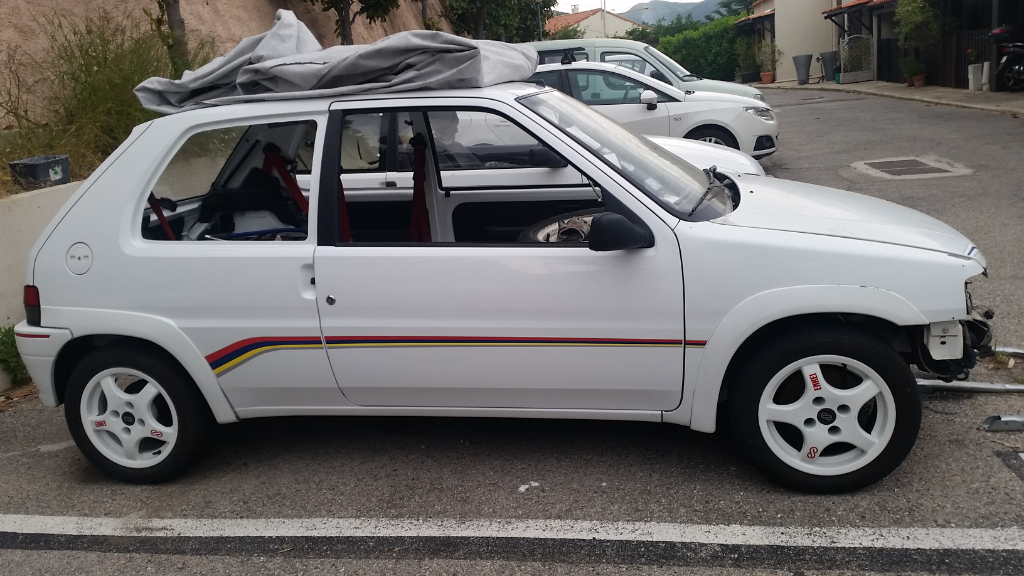

Et pour finir cette après midi
Un essai avec les ENKEI

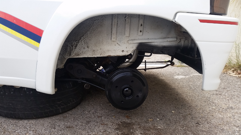

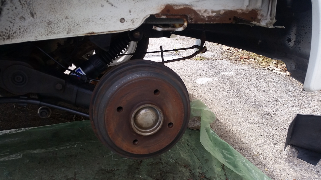

Re: [Frederic06] 106 rallye blanche
Arrière gauche
Nettoyage grattage peinture
- 20190520_141315.jpg (458.29 Kio) Vu 3160 fois
- 20190520_150500.jpg (538.96 Kio) Vu 3160 fois
- 20190520_151930.jpg (502.13 Kio) Vu 3160 fois
Tu as peint la portée du tambour où s'applique la jante ?
- frederic06
- Messages : 1606
Oui pourquoi il faut pas
- Pleintaquet
- Messages : 1990
Je ne le ferai pas ta place (je l'avais fait comme toi) ..... je soupçonne avoir eu un accident de remorque à cause de ça, j'ai perdu une roue, les 4 goujons desserrés et disparus
Pas facile à expliquer >>> La peinture déposée fait une épaisseur ..... tu serres ta roue dessus .... quand la voiture est sollicitée sur les trains en virage, la roue va écraser un peu plus ta peinture .... du coup ça fait comme ci tes goujons se desserrent, ça donne du jeu à ta roue (tout cela est infime ) et les goujons deviennent plus libres pour se desserrer dans le temps.
J'avais une différence d'épaisseur de peinture entre la partie où porte la jante sur le tambour et là où elle ne portait pas.
Voilà il y a beaucoup de force à cet endroit là quand on roule, donne un coup de diluant pour bien nettoyer
- frederic06
- Messages : 1606
Ok ok
Merci pour ton retour d'expérience et tes explications
J'avais déjà fait sur mon ancienne XSI sans avoir eu de souci dans le temps
Après c vraie que j'ai pas eu la main lourde en peinture (juste un voile ) après avoir bien enlevé la rouille superficiel et bien nettoyé
Mais je garde tes explications en tête
Oui Yann ça reste superficielAgAdOu a écrit :ça reste superficiel la rouille à l'arrière ?
J'ai juste bien gratté et mis un coup de peinture en attendant
Une vraie réparation sera faite au moment voulu
- Pleintaquet
- Messages : 1990
Si c'est juste un voile ça devrait aller .... moi j'avais peint au pistolet, il y avait une bonne couchefrederic06 a écrit :Ok ok![]()
Perso je les fait a la bombe sur les tambours 207 sw et j'ai jamais eu de problème.
- Pleintaquet
- Messages : 1990
Je pense que c'est le fait de l'avoir fait au pistolet qui a causé le soucis, par rapport à une bombe qui dépose moins de peinture

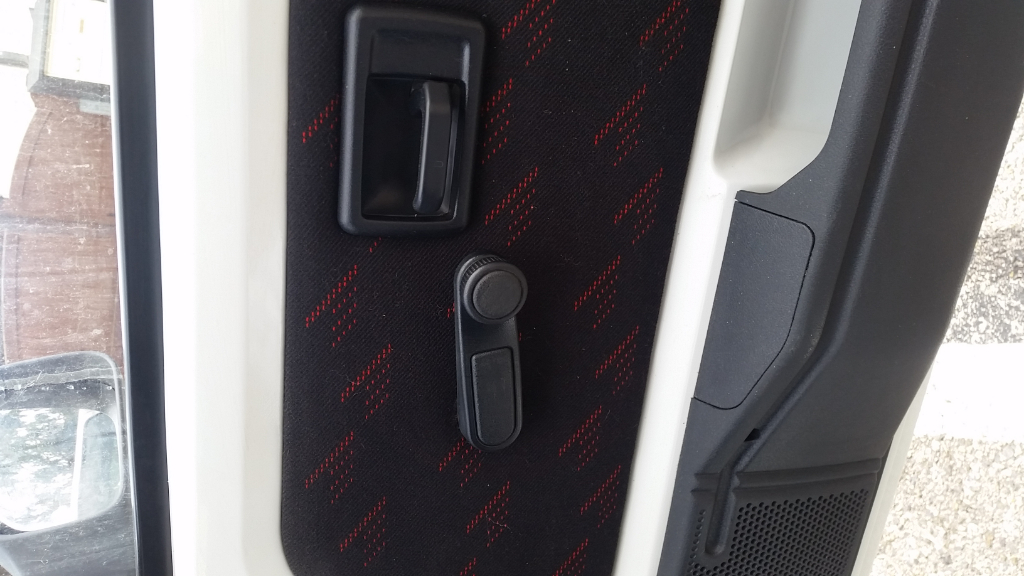

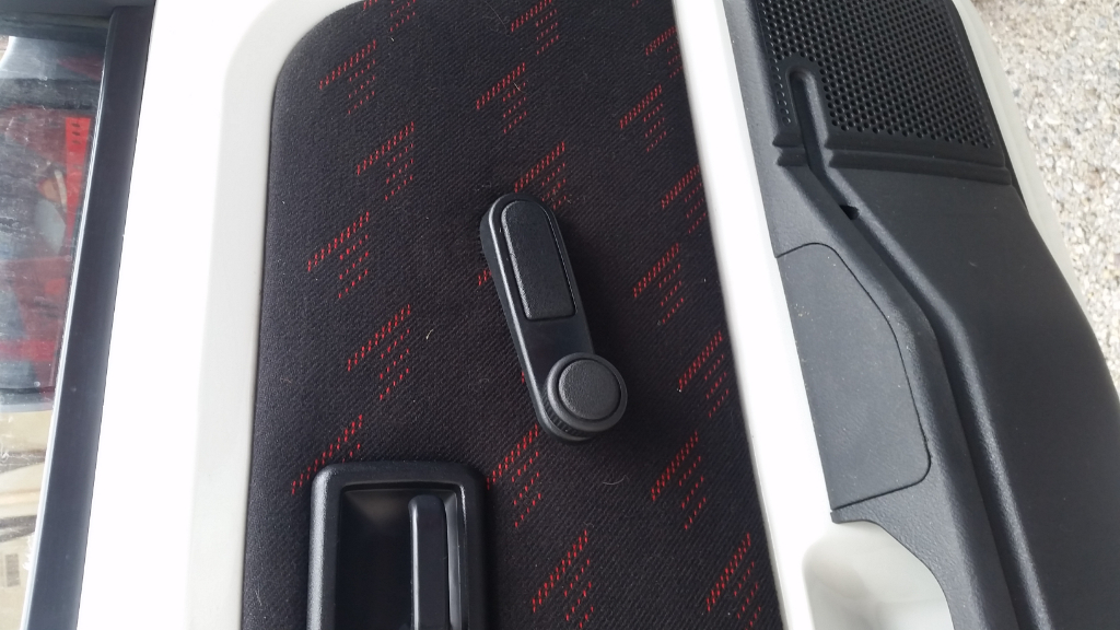

Un peu d'esthétique
Changement des poignées de portes
- 20190524_140004.jpg (485.96 Kio) Vu 3028 fois
- 20190524_140154.jpg (437.58 Kio) Vu 3028 fois
- 20190524_140056.jpg (444.46 Kio) Vu 3028 fois
- 20190524_140310.jpg (451.63 Kio) Vu 3028 fois

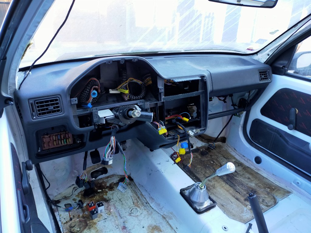

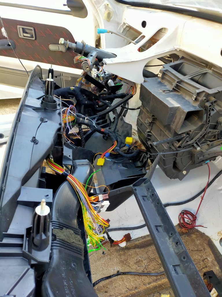

Reprise du chantier
Pose du tableau de bord ( Une bonne galère pour tout bien remettre en place)
