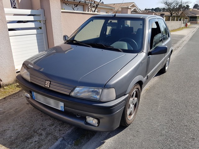

Allez c'est parti !
Voiture récupérée dimanche, ENFIN ! Un grand merci à damzy pour son aide précieuse qui a permis de boucler le dossier !
Je vous ai assez fait patienter pour découvrir la "chose"...

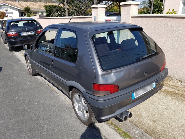

Il s'agit donc d'une 106 XSi 1.6 avec une préparation moteur Ruggeri.
187000km de 1995, gris château, avec la climatisation en option.
Elle est dans son jus pour faire simple! Beaucoup de pièces montées autour de 1998 et ensuite c'est plutôt flou. La carrosserie a quelques pocs mais surtout un gros poc sur le hayon qui ne sera pas réparable.

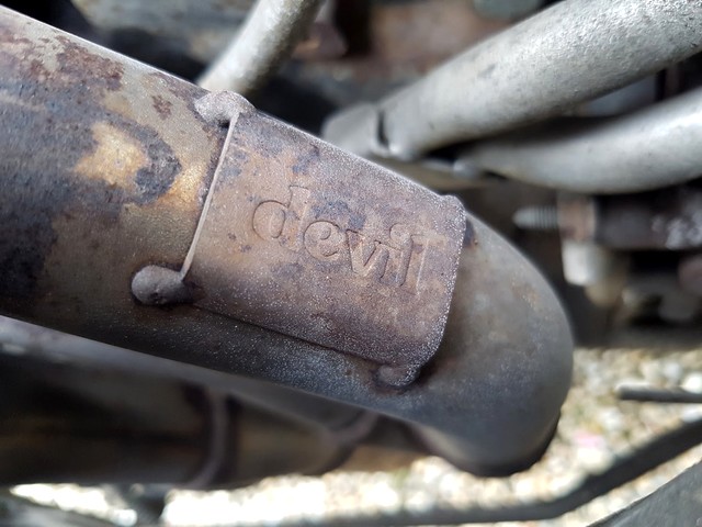

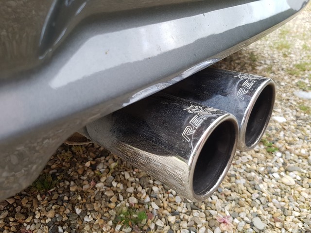

La pose du kit ruggeri s'est faite en 98, le rabaissement également. La préparation moteur est assez floue, car très peu d'infos. Il y a au moins un arbre à cames et reprogrammation du calculateur, collecteur 4/2/1 devil et silencieux Remus. Le décata n'est pas actuellement monté suite au CT ;)
Au programme une maxi révision moteur et trains roulants pour partir sur une bonne base :)

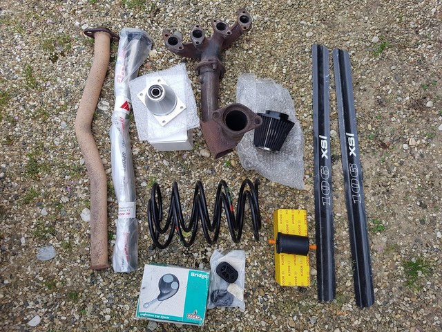

Le "lot de bord" fourni avec la voiture : décata dont un neuf, ressorts et collecteur d'origine, filtre K&N normalement monté avec la prépa, seuils de porte carbone, filtre à essence et pompe neufs.

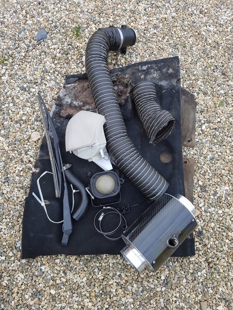

Ce soir, un peu de tri dans la compartiment moteur et un peu d'esthétique...

Superbe !! A part le coffre elle présente super bien 8)
Re: [AgAdOu] La decima
Pas mal comme petite voiture, hormis le hayon elle présente bien cette xsi
Elle sort combien avec la préparation ?

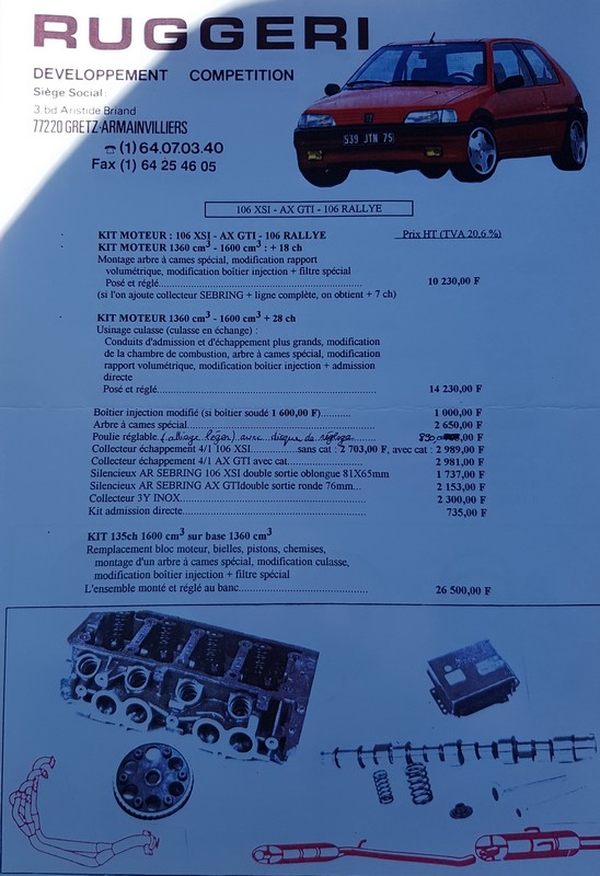

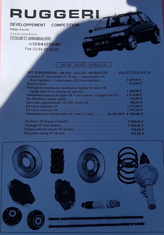

Sur GtiMag et les divers articles de l'époque c'est une XSi 1.4 passée en 1.6 et fortement préparée (leur plus gros kit, 135ch en bas de la 2ème photo).
Pour cette Xsi je ne sais pas exactement quel kit a été posé mais on peut raisonnablement dire que c'est le "petit" +18ch.
Au niveau chassis elle a les koni et ressorts, la barre anti rapprochement.
Voici les préparations moteur et chassis proposées à l'époque :

Avec le collecteur et la ligne il rajoute 7 cv, donc peut être 25 cv de plus.

Les pubs Ruggeri, je les ai à la maison :shock:
Je les avais demandées à l'époque !

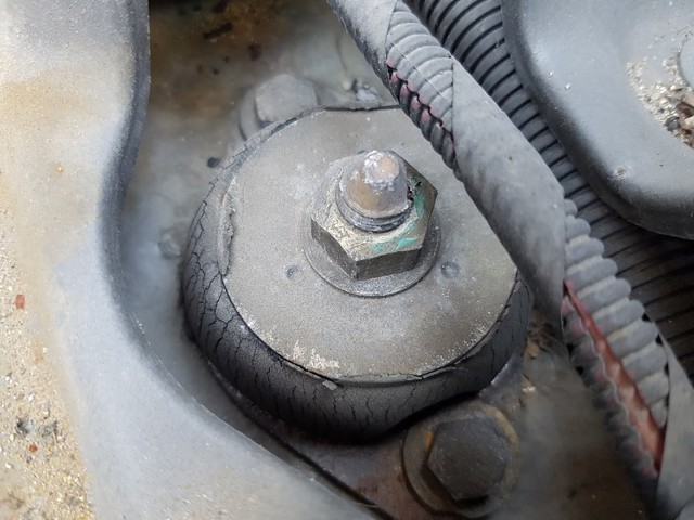

Et le support de boite...
