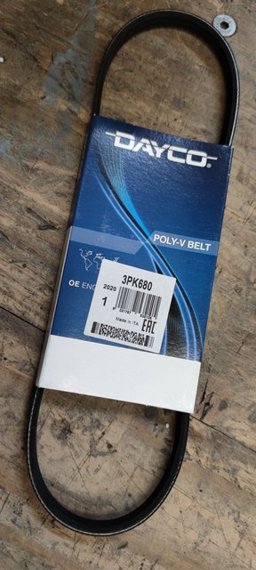

Courroie 3PK680 pour l'alternateur

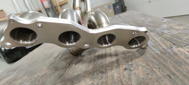

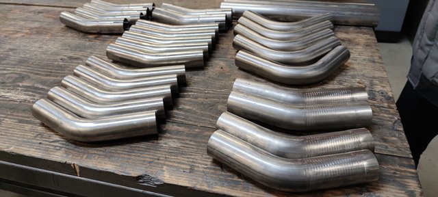

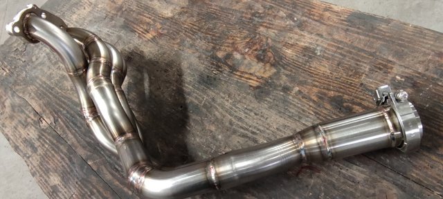

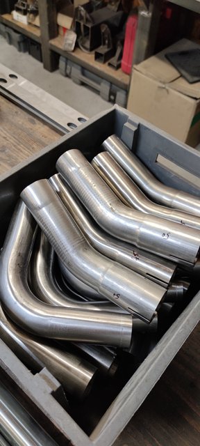

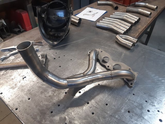

Fabrication du collecteur d'échappement avec différents diamètres, 45,50,55 et 63.5mm en 1.2mm d'épaisseur
Découpe de la bride au laser
Quelques bouts de tubes

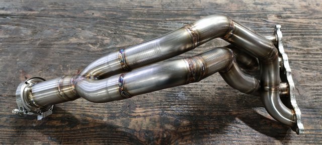

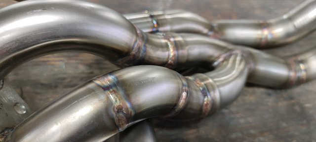

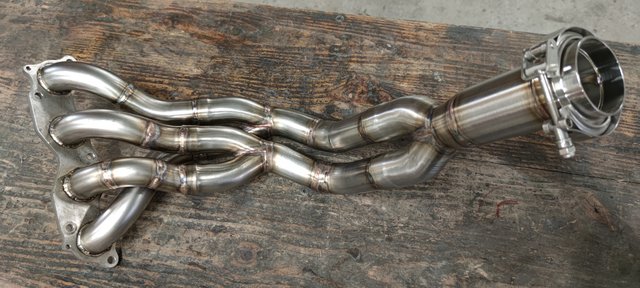

Une fois terminé, une œuvre d'art ! 8)

:haaa: Superbe ce collecteur ; :love:
Les longueurs des tubes ont été reprise sur d'autres collecteurs existants, où recalculées? si oui, pour quels harmoniques?

Sympa! c'est ton taff?
Tout est en inox? (la bride est en alu?)

tour2babel a écrit : 21 juin 2021, 08:44 :haaa: Superbe ce collecteur ; :love:
Les longueurs sont un mix entre un collecteur Toda Racing et ceux des Norma CN.
asur a écrit : 21 juin 2021, 20:41 Sympa! c'est ton taff?
Non, c'est pote à moi qui m' a fait ça ! Tout inox.
