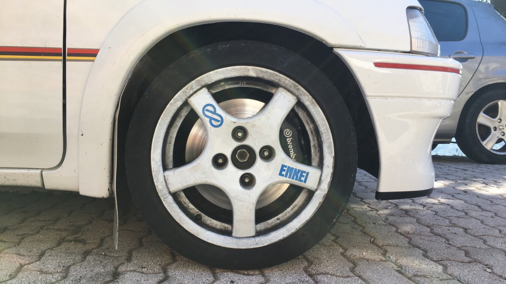

Je voulais mettre les BOA aussi, mais je suis tombé sur des écopes de c5 qui dirigent l’air de derrière l’etrier vers les disques (par encore monté car entraxe de fixation différente mais je les mettrais aussi après modif) ducoup j’ai abandonné l’idée. De toute façon en 283mm ça ne risque pas de chauffer.
On les voit sur cette photo : Oui je ferais un retour sur mon expérience.

Aller c’est fini la 106 est sur roues !
Premiers tests ce matin pour voir si tout était correct.
Et bin ça freine bien ! A voir une fois tout chaud pour régler la répartition de freinage (j’ai une molette dans l’habitacle).
J’ai commandé deux toyo R1r, semi-slick en 195/50/15 pour mettre sur les nouvelles jantes qui ont déjà deux Yokohama parada Pa01 dans la même taille en assez bon état. En plus le dessin des rainures est sympa !
J’ai profité d’avoir la 106 sur cales pour faire les supports moteur côté distribution, et le support de boîte. J’ai mit de l’an gamme origine d’oscaro (Febi Bilstein), sachant que j’ai l’anti-Couple Powerflex black série (quasiment neuf) ça vibre déjà bien assez !
J’ai installé les tige filetés (longues) + écrous en vu de mettre des cales avec les prochaines jantes.
J’ai viré aussi la durite du canister dans le compartiment moteur, j’ai laissé le canister il pèse rien (500g environ), histoire de faire de la place.
J’ai remis au propre le faisceau moteur dont les fils étaient apparents à certains endroits.
J’ai aussi installer la calculateur de la coupe Peugeot Sport grN, acheté à notre ami @CYAN du forum, super sympa ! J’ai aussi acheté une belle pièce que je vous présenterais et que j’installerai un peu plus tard

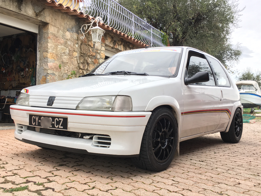

Bon bin ça y est c’est monté
Eh bah ça change des pneus routiers qui ont 4 ans !
Sur sec au freinage ça ne bloque plus, même sur du freinage bien appuyé, la tenue de route est bien mieux, ça colle bien au pavé !
Maintenant je compte sur vous :
- Comme vous pouvez le voir je galère avec cette foutu ligne pts ! Les silentbloc se font la malle elle se fou de travers ect.. pour ceux qui en ont vous l’avez monter avec des silentbloc « classique » ?
- J’aimerais bien avoir un silencieux d’une autre gueule, mais garder la sonorité raisonnable de la pts Uk, pensez vous que si j’adapte une demi ligne avec un autre silencieux le silencieux intermédiaire fera bien l’effet « silencieux » plutôt que les lignes groupe n qui braillent ?
- Pour ceux qui roulent en semi sur le routier ? Vous roulez avec combien en pression ? Actuellement je suis en 2.0b aux quatre coins
