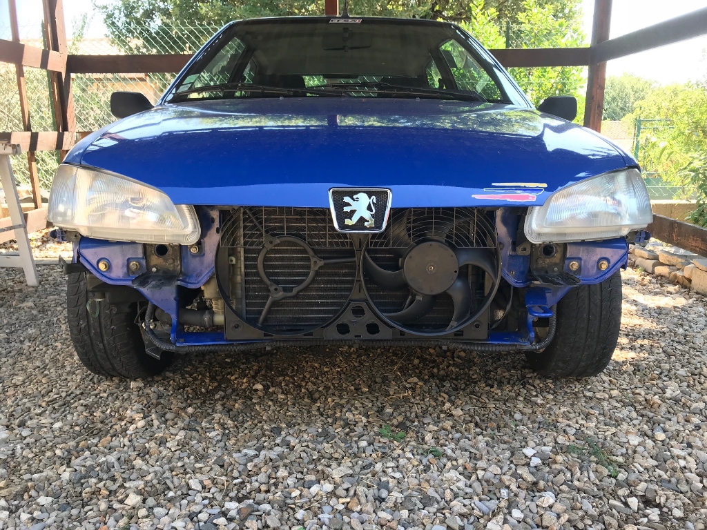

Ci joint une petite photo avec les phares refaits
Par encore remonté complètement car le parechoc avant est en rénovation :D

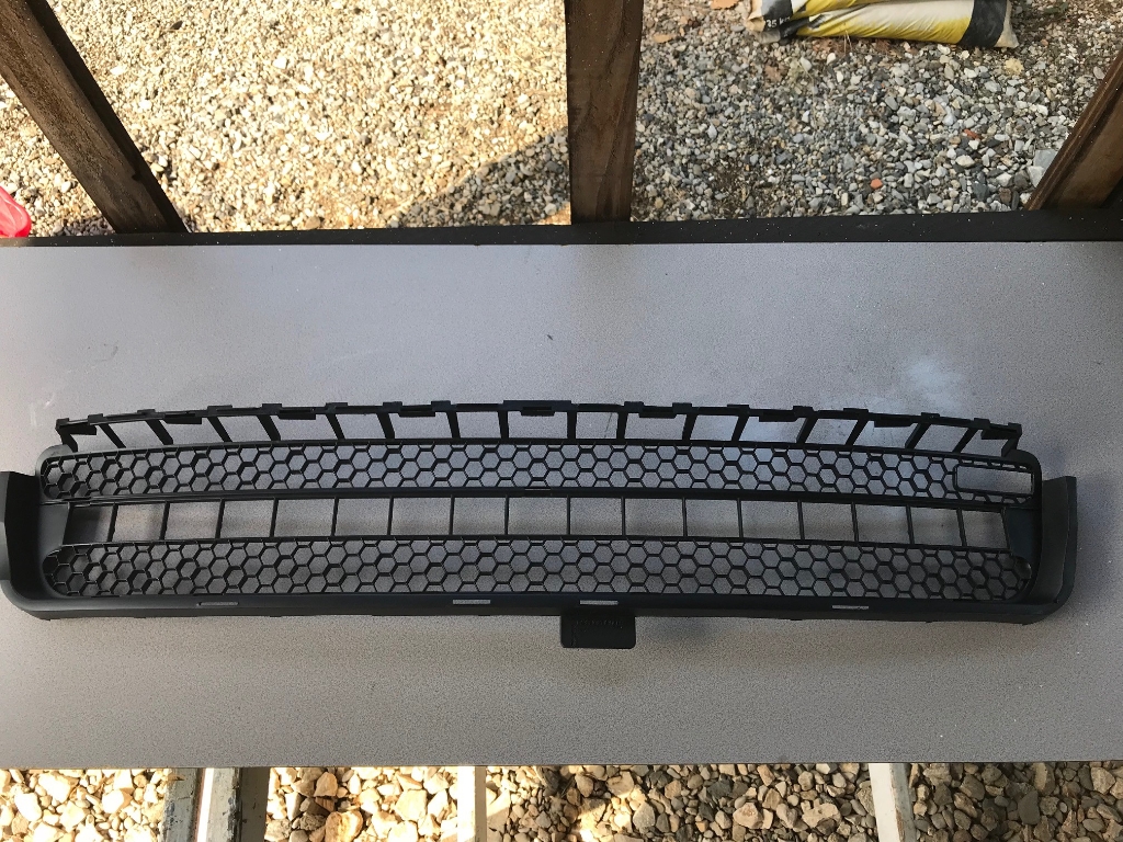

Petite rénovation du parechoc Avant
106 GRILLE PC Repeinte.jpg (775.79 Kio) Vu 1316 fois

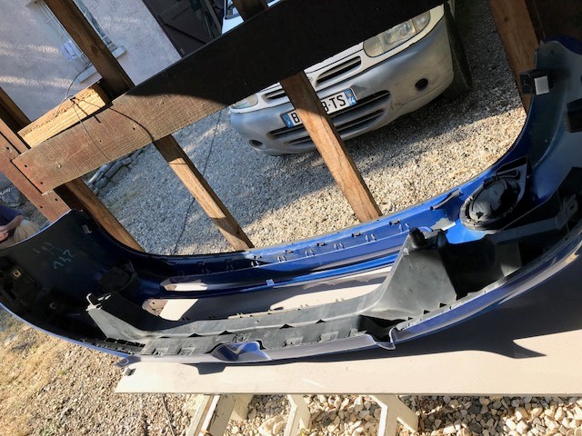

106 réparation fixation PC .jpg (78.74 Kio) Vu 1316 fois

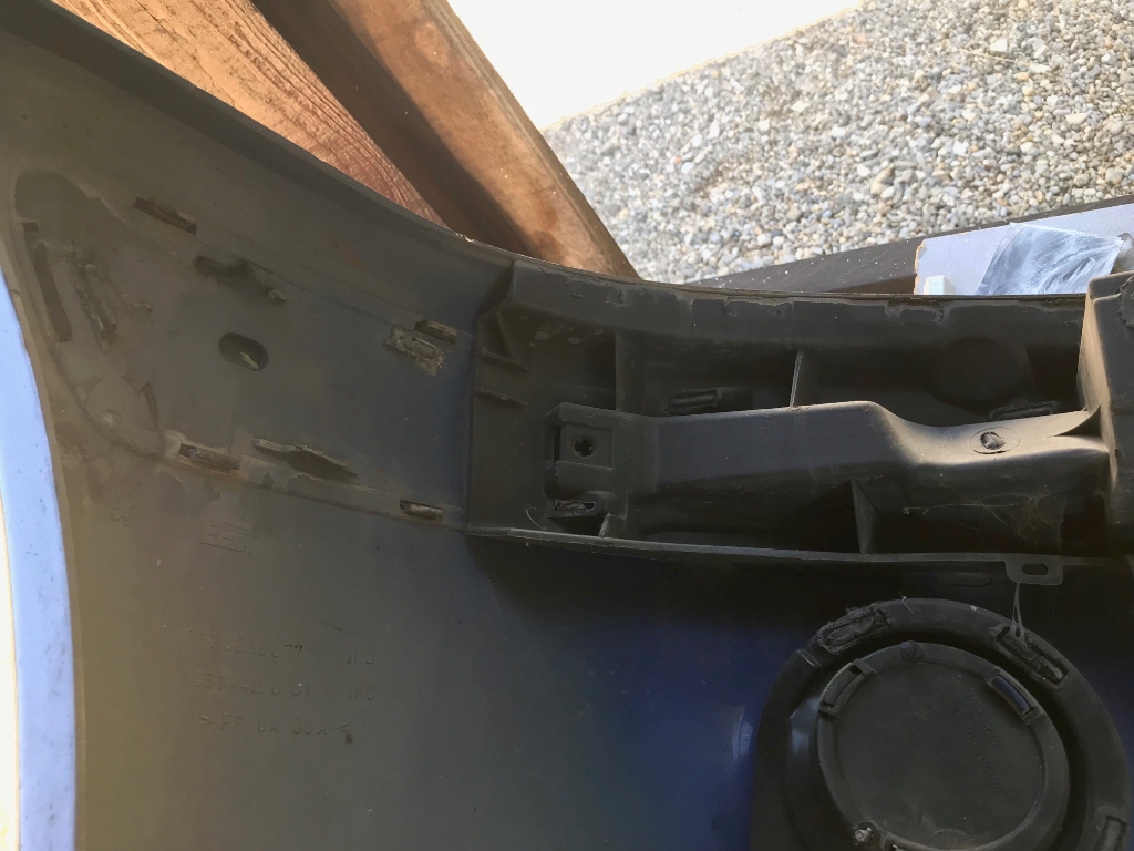

106 ATTACHE PC AV HS.jpg (438.62 Kio) Vu 1316 fois
106 PC AVANT 4.jpg (118.81 Kio) Vu 1316 fois

C'est marrant sur la photo, les phares brillent moins que quand tu les as pris en photo tous seul.
Petite question pour faire tomber les grilles avants il faut obligatoirement démonter le PC ou pas ?

Je pense que c’est la photo qui n’est pas terrible ;)
Pour enlever la grille avant,il faut tomber le pare-chocs, car la grille est fixée par des petits ergo qui sont fragiles , il faut les pincer un à un délicatement pour ne pas les casser ;)
Ok merci pour l'info, je verrai comment je procèderai quand je repeindrais les obturateurs et les grilles en noir
Pour les obturateurs,
C’est plus compliqué car les ergots sont fondus à certains endroits !!!
Je masquerai avec du ruban de peintre, ça évitera de tout démonter
