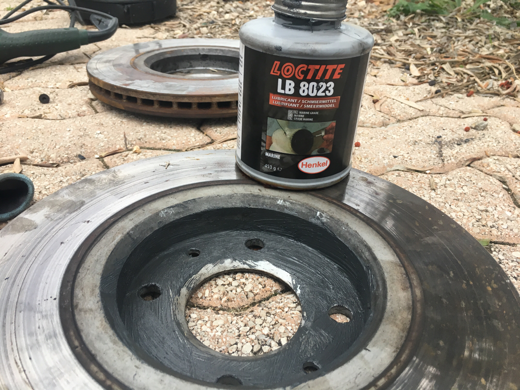

Petite reprise des travaux aujourd’hui, montage des étriers BREMBO de 406 V6 afin de vérifier la possibilité du montage de mon nouveau set de jantes, les ENKEI seront donc à vendre.
La différence de taille entre les ancien étriers/disques et les nouveaux :
Montage avec de la "graisse marine" afin d’eviter que le disque se "colle" au moyeu :
Les étriers passent tout juste dans les ENKEI sans cales, et passent avec des cales de 16mm minimum avec les nouvelles (photos une fois que j’aurais les pneus pour les monter).
Il me reste plus qu’a changer le maitre cylindre par un de 406 v6 en 23,8mm (que j’ai déjà) et la purge ;)
