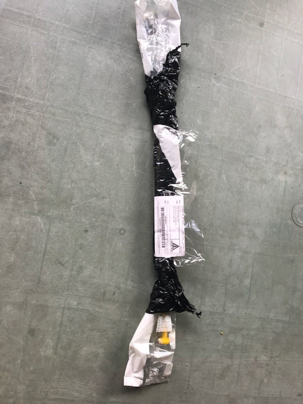

J'ai enfin récupéré la jauge à huile chez Peugeot ainsi que le silentbloc :
106 SILENBLOC 1.jpg (100.31 Kio) Vu 1737 fois
106 JAUGE HUILE .jpg (112.96 Kio) Vu 1737 fois

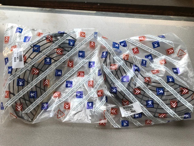

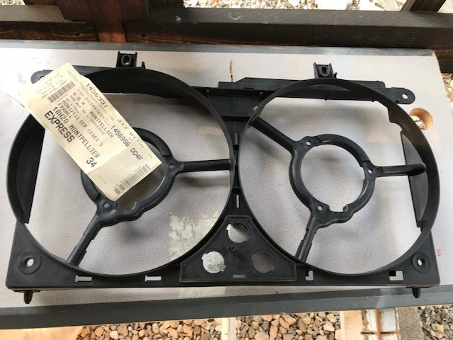

j'ai attaqué un petit démontage entretemps pour pouvoir mettre ceci
Je l'avais stocké depuis quelques années
106 GRILLE VENTILO NEUF .jpg (128.41 Kio) Vu 1737 fois
106 SUPPORT VENTILO NEUF .jpg (88.73 Kio) Vu 1737 fois

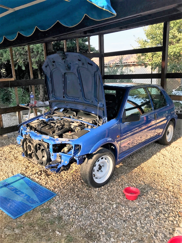

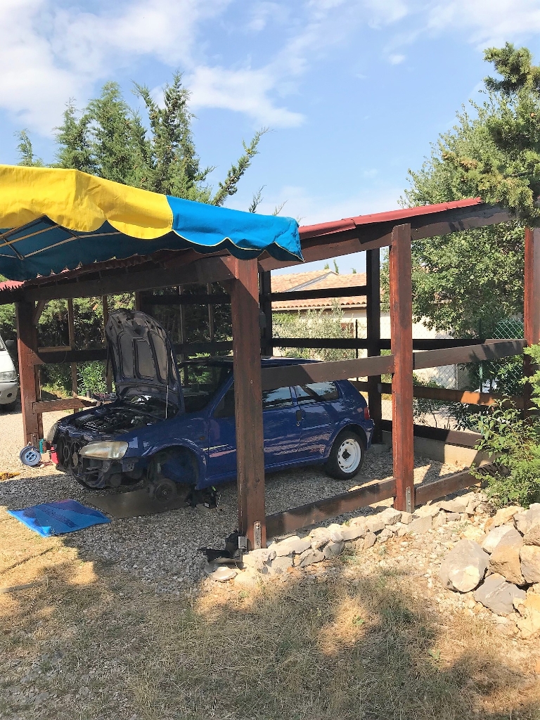

Au passage je dois finir l'abri pour la rallye :D
106 STAND.jpg (852.43 Kio) Vu 1733 fois

Ou as-tu trouvé cette armature nue pour les ventilo ? C'est intéressant ça :?
Pour ton abris, tu comptes fermer les côtés pour protéger davantage ?
Mr Truc a écrit :Ou as-tu trouvé cette armature nue pour les ventilo ? C'est intéressant ça :?
Alors pour les supports ventilo , j'avais acheté ça en 2007 chez PSA .
Totalement oublié sur la mezzanine du garage :cache:
Concernant l'abri, il sera complètement fermé sur les cotés mais pas de porte , car pour l'instant le soleil rentre sur les cotés et la peinture subit la chaleur !!!! :non:

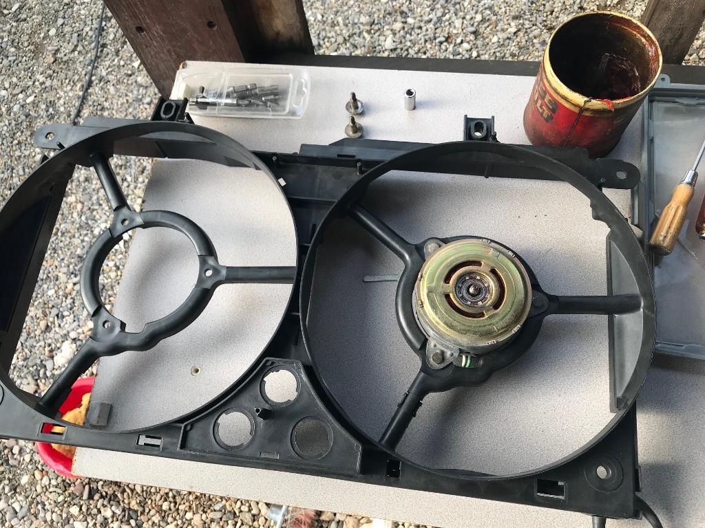

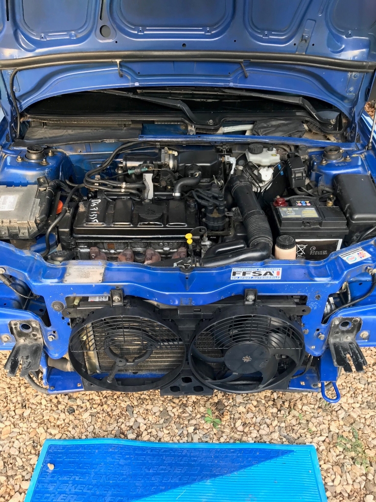

Suite du démontage :
les ailettes du radiateur ont étés marquées lors du choc . :haaa:
Heureusement c'est que les ailettes !!!!
106 boite fusible 1.jpg (604.15 Kio) Vu 1689 fois
106 demontage support ventilo.jpg (835.56 Kio) Vu 1689 fois
La suite , le nettoyage du radiateur a la soufflette , un tas d'insectes en sont sortis
106 montage ventilo.jpg (707.82 Kio) Vu 1687 fois
e :
106 support ventilo neuf monté 5.jpg (777.6 Kio) Vu 1687 fois
106 support ventilo neuf monté 3.jpg (791.62 Kio) Vu 1687 fois

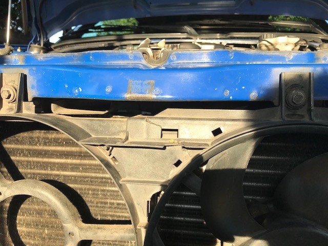

Un détail par rapport a l'ancien support ventilo , le nouveau !!!! acheté chez Psa en 2007 , à 3 ouvertures en bas alors que l'ancien était plein !
ça sert a quoi ????
106 démontge support ventilo 2_LI.jpg (789.85 Kio) Vu 1686 fois
Sur certaines 106 climatisées, il y a des relais qui s'insèrent dans ces 3 ouvertures.
Pour l'abris, les 3 côtés fermés la protègeront déjà en partie des UV et des intempéries, c'est une bonne chose ! Dommage en revanche qu'il n'y ait pas une dalle en dessous pour éviter les remontées d'humidité sous la caisse.
Mr Truc a écrit :Sur certaines 106 climatisées, il y a des relais qui s'insèrent dans ces 3 ouvertures.
Pour le sol , rien de prévu pour l'instant mais tu as raison pour les remontées d'humidités !
On va réfléchir à ça .

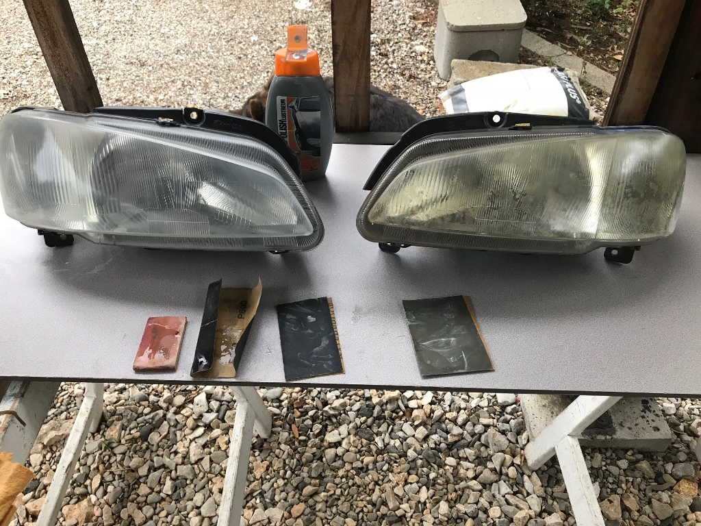

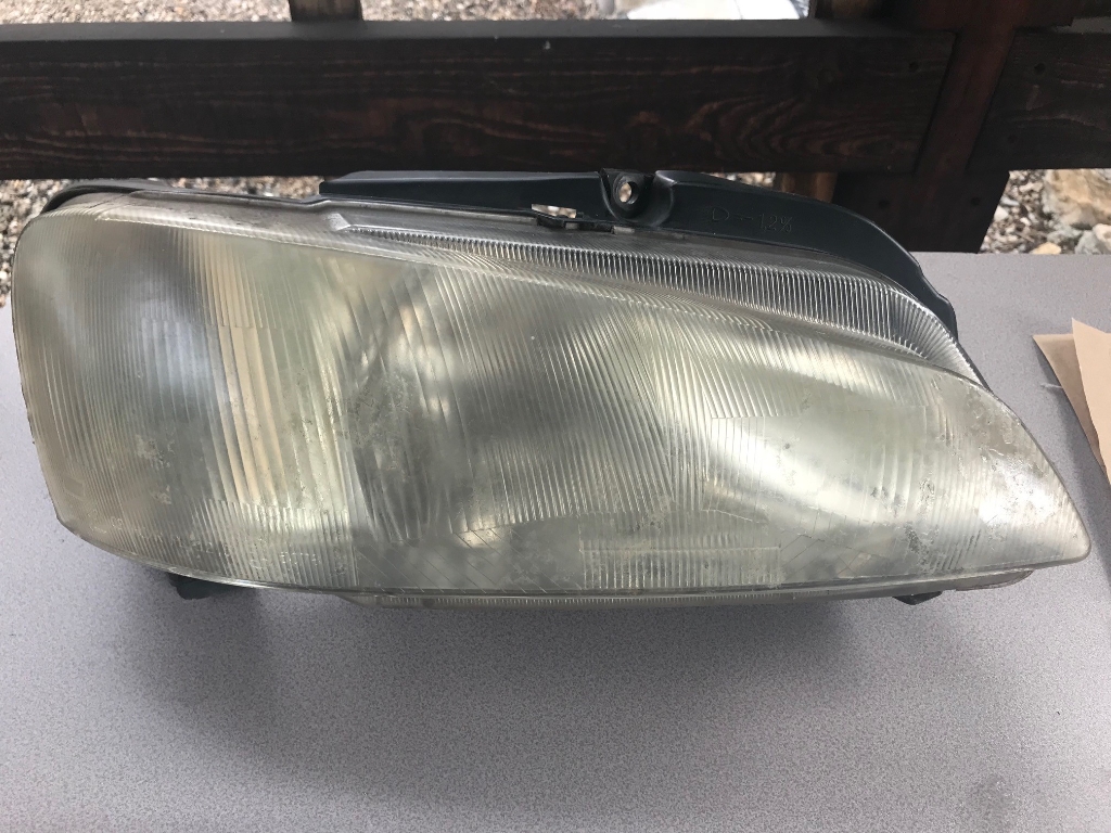

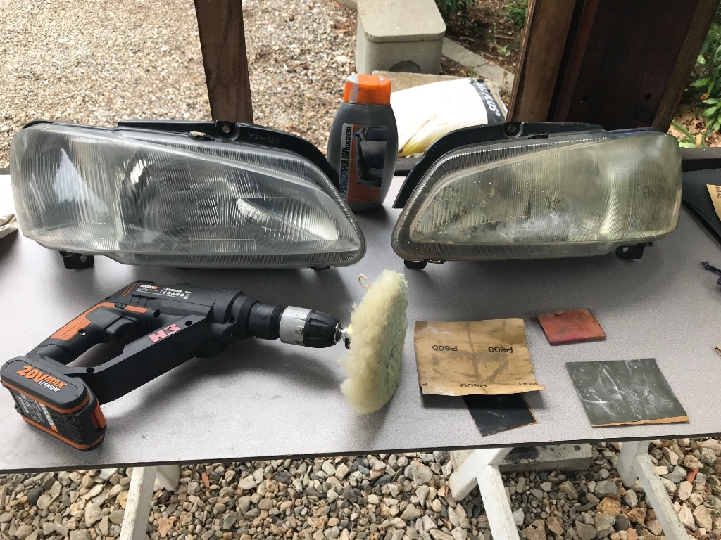

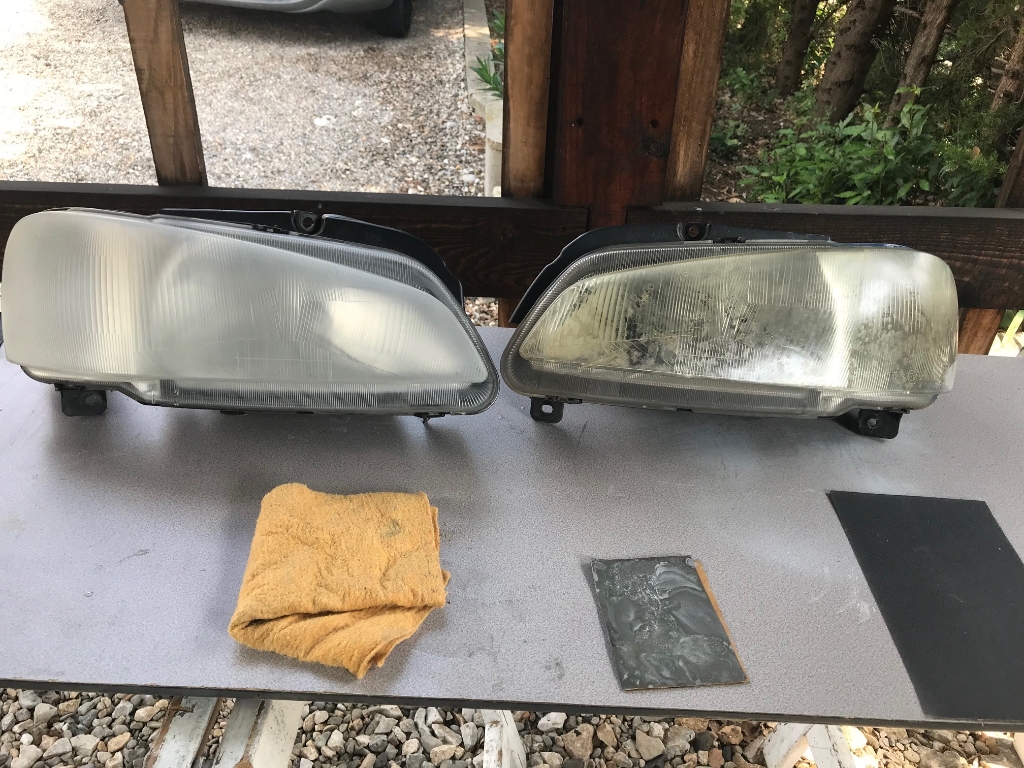

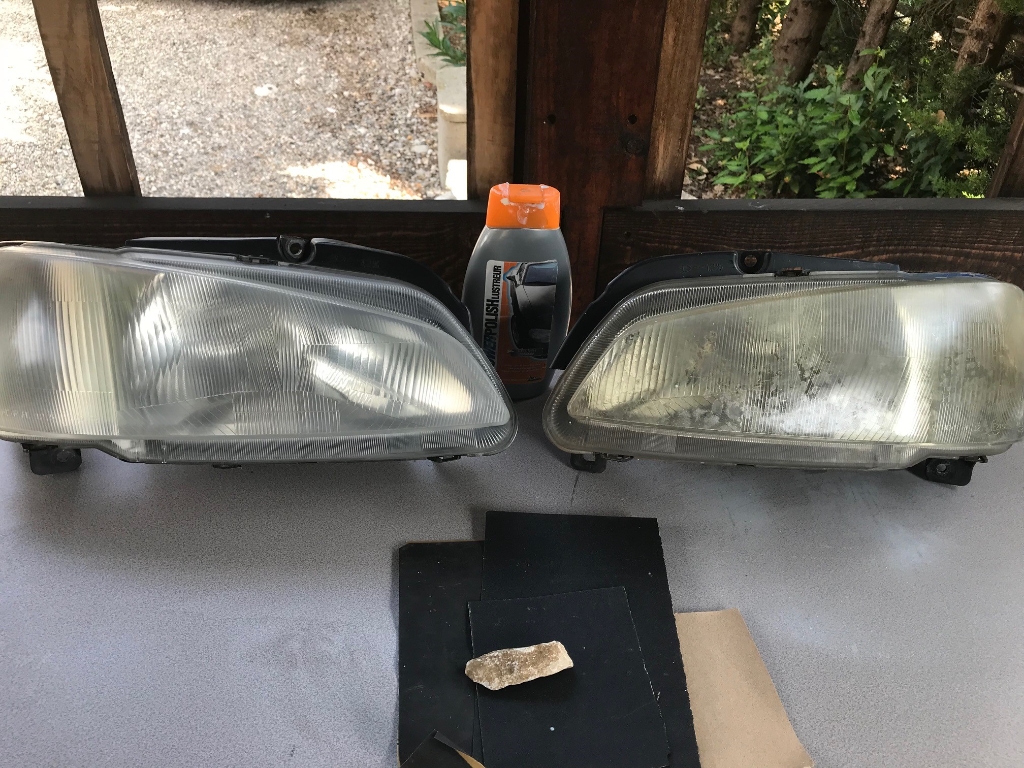

J'ai commencé la rénovation des phares : :D
106 renovation optique .jpg (563.88 Kio) Vu 1651 fois
106 renovation optique poncage .jpg (668.27 Kio) Vu 1651 fois
106 renovation optique polisage .jpg (638 Kio) Vu 1651 fois
106 renovation optique poncage 2 .jpg (750.93 Kio) Vu 1651 fois
La différence est la !!!!
106 renovation optique lustrage .jpg (685.1 Kio) Vu 1651 fois
Messages : 4840
Ah oui ça le fait bien bon boulot :D :D :D
pascalou95 a écrit :Ah oui ça le fait bien bon boulot :D :D :D
Merci Pascalou ,
J'avais un peu peur au début quand j'ai commencé le poncage !
L'optique s'est complètement opacifié et j'avais peur de ne pas récuperer sa brillance et sa clarté .
Mais avec un peu d'huile de coude , le résultat est vraiment top !
A voir dans la durée !!!!
je n'ai pas encore passé de vernis car je crains que le vernis jaunisse une nouvelle fois avec le temps !!!
Alors que la ,pour l'entretien , un peu de polissage / lustrage et le tour est joué !
