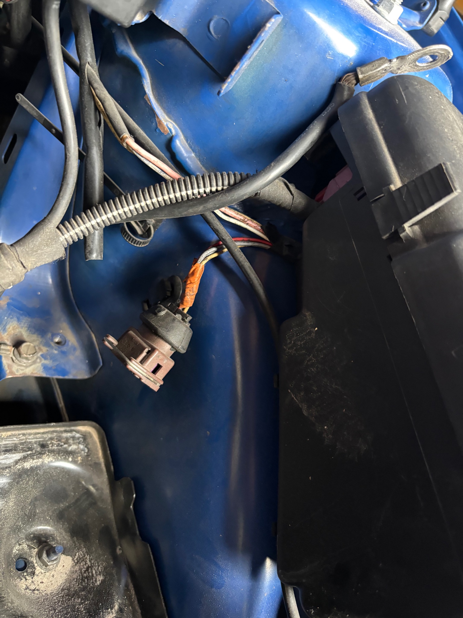

en mettant ma durite j’ai remarqué que cette connectique n’était pas branché, vous avez une idée de ce que ça peu être et où le brancher ? en plus ma batterie est à trop grande pour y mettre ma durite d’air j’ai un peu la haine

le fils avec la cosse ronde ?
l'autre coté du fils est branché ou ?
soit sur la boite de vitesse ou la caisse !

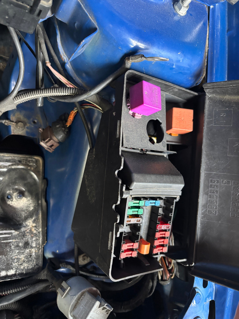

il est dans la boîte à fusible donc je ne sais pas

décidément je vous pose plein de questions, désolé. Je ne comprend pas l’utilité de cette pièce, elle doit être mise sous la seconde photo mais quelle intérêt un tel circuit ? et je ne sais même pas où l’accrocher

Salut, c'est le précâblage pour la pompe de direction assistée
Re: 106 rallye s2 le bon prix
Au temps pour moi, je n'avais pas vu le vase d'expansion sur ta photo, et c'est une prise 3 broches. Comme sur la mienne, j'avais posé la question sur mon topic, réponse: réservation ABS
