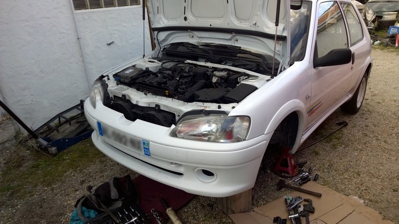

:arrow: Pose des combinés filetés PTS à l'avant et des amortisseurs PTS à l'arrière avec décrantage (-34mm)
Fait le 21/10/2014, à 242 400km
:arrow: Et remplacement de la crémaillère, prise en garantie car déjà changée en début d'année.
Il y avait un gros jeu dans l'axe, très désagréable au quotidien.

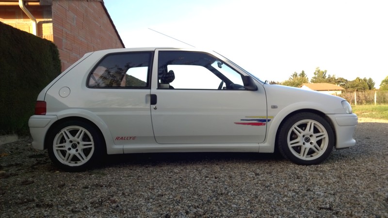

Super, elle est mieux posée :) par contre je sais pas si ce sont les photos mais elle à l'air plus haute de l'avant que de l'arrière :? A moins que ce soit un peu en pente?
non c'est le cas, un peu plus haute à l'avant
momo6487
Messages : 1633
Localisation : Limoges (87)
Message par momo6487 »
Top. Oui plus haute de devant comme sur la fiche d'homologation :)
enfin, tu es au plus bas à l'avant ?
à quelques millimètres près oui. Le manchon fileté est pas descendu autant que ce que je pensais.

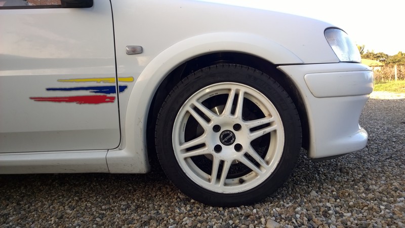

elle est super belle avec les speedline j'aime bcq
et au final avec les combinés la 106 elle est pas trop dure ou ça reste raisonnable
c'est dur mais pas insupportable
CA lui fait un super look ces jantes et c'est pas commun.

très sympa les jantes tu as quoi comme monte 195 45 ou 50 ?
