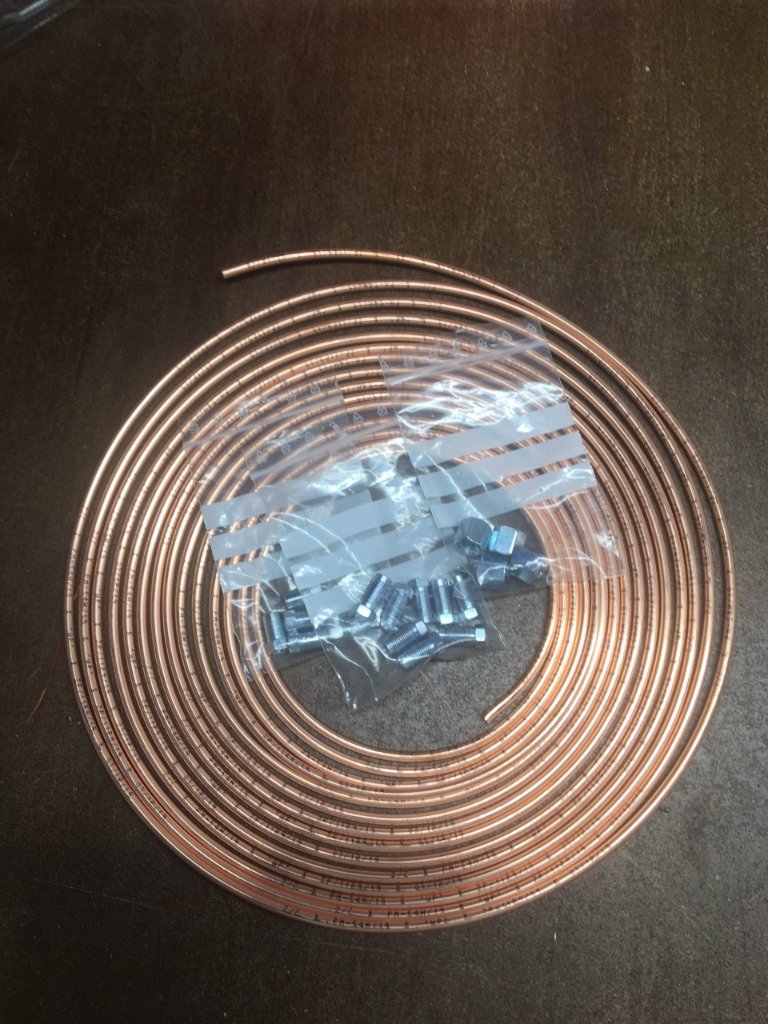

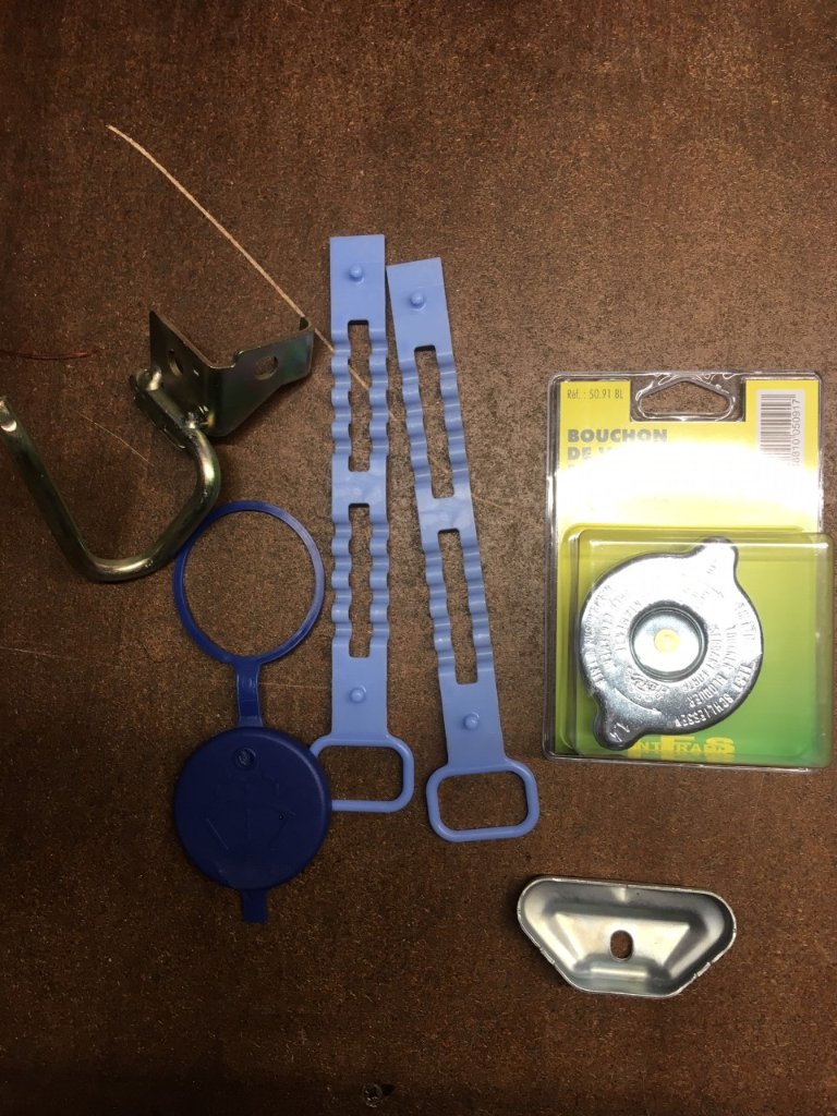

Réception de quelques pièces ce week end :
Pièces neuves (test de commande sur le site serie04):
- Sangles de filtre à essence
- Bouchon de radiateur
- support échappement arrière
- Maintien de batterie
- Bouchon de bocal de lave glace
Et puis de quoi refaire les durites rigides de frein (raccord + tuyau cuivre) :
Re: [Row78000] 106 rallye 1300 Noire / Résumé Page 1
Tu comptes tomber le réservoir ? :P Une des fixations de la sangle est inaccessible sans cette opération.
Row78000
Messages : 987
Localisation : Versailles
Message par Row78000 »
Vu qu'on va tomber le TAR etc, on verra si c'est faisable en même temps, je me rend pas trop compte du boulot pour le tomber :?
De mémoire le réservoir est juste posé contre 2 supports soudés sur la caisse à l'avant et maintenu dans cette position par 2 écrous vers l'arrière, c'est relou de le tomber complètement car il faut déconnecter les durites côté passager mais pour faire cette opération de changement de sangle uniquement, je pense que laisser tout branché et seulement tomber le côté conducteur en le mettant de travers doit suffire.
