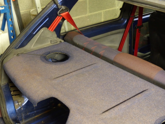

Histoire de meubler un peu ici, un petit Avant/Après du remplacement des plastiques arrières achetés quelques euros en casse (coffre et intérieur des ailes arrières), ainsi qu'une plage arrière qui, bien que de la mauvaise teinte, est tout de même plus présentable ;-)
[url=https://servimg.com/view/12062234/2888]Image[/url
Tu as bien fait, ça donne un sacré coup de neuf 8)
La plage arrière c'était pas du luxe...! les ph1 vieillissent vraiment très mal et c'est dur d'en trouver une propre (il m'en faut une sur l'XSi...).
Effectivement, le rendu est top ,
Elle rajeunie :idea:
