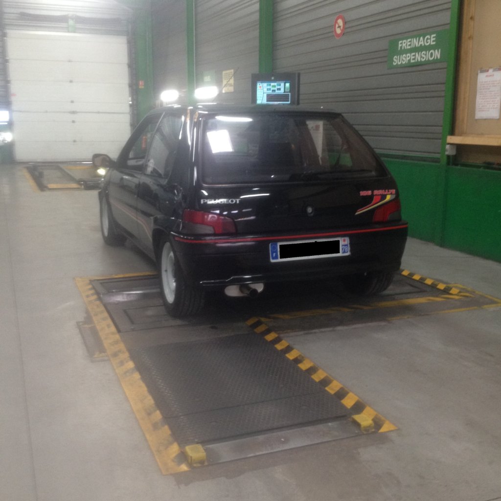

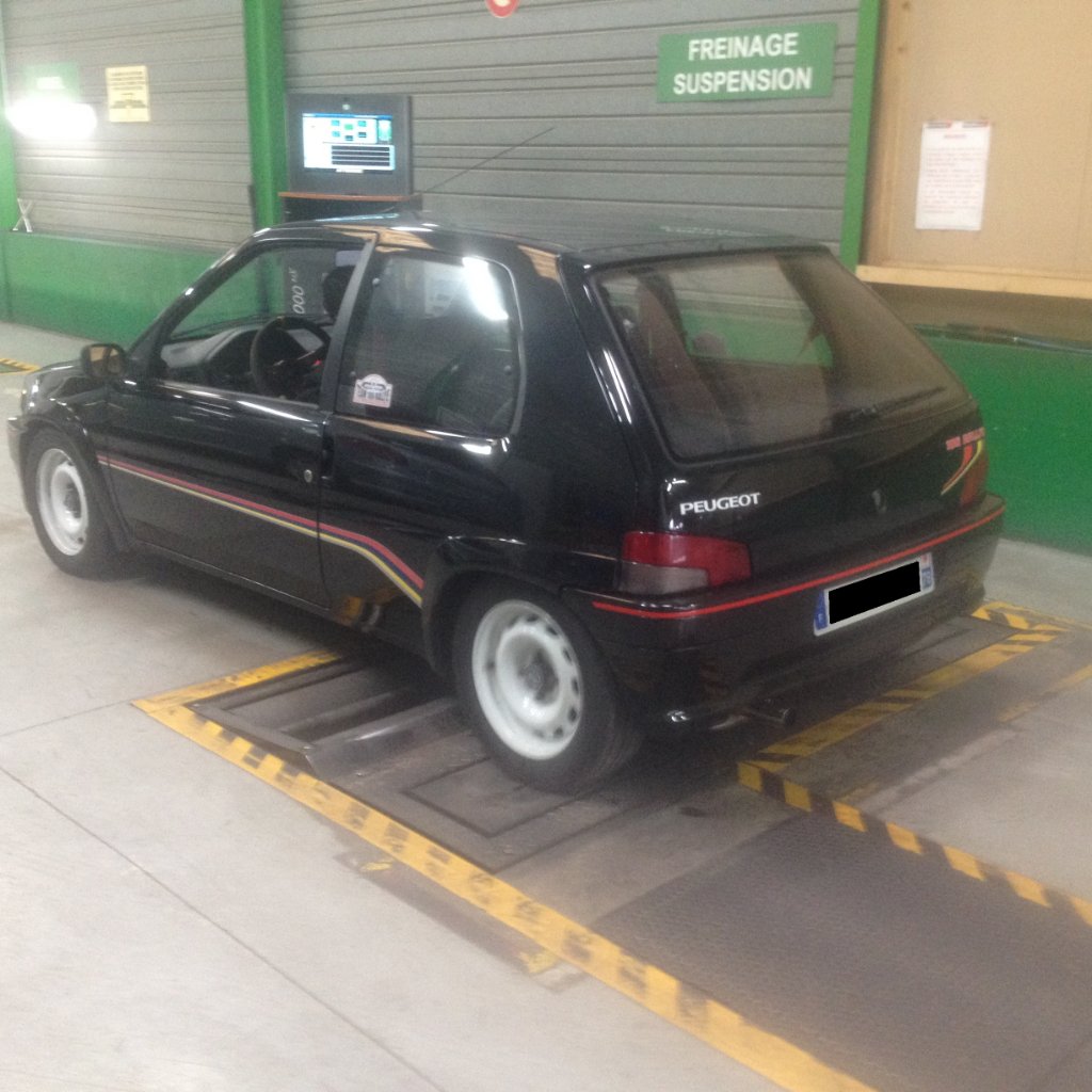

Hello les amis, rien de bien nouveau, la ralloche a juste passée son CT samedi, mis à part la pollution qui a due passer avec une autre voiture, tout le reste est OK :D
quelques photos :
Et voilà le compte rendu:
Donc:
- déséquilibre frein arrière => câble à changer
- feu indicateur de direction => un peu d'humidité, rien de bien grave
- demi train => jeu mineur au niveau des roulement, rien de pressant mais a prévoir!
- passage de roue => enfoncement de l'aile arrière droite, malheureusement pas grand chose à faire :(
- soubassement corossion => rien d'étonnant, mais encore quelques partie a traiter.
Voilà, voilà :hello:

momo6487
Messages : 1633
Localisation : Limoges (87)
Re: [Row78000] 106 rallye 1300 Noire / Résumé Page 1
Message par momo6487 »
Le demi train c'est marqué, "AR", comment ça peut être le cardan en cause :) ?
Row78000
Messages : 987
Localisation : Versailles
Message par Row78000 »
momo6487 a écrit :Le demi train c'est marqué, "AR", comment ça peut être le cardan en cause :) ?
Mince tu as raison Momo, c'est le jeu mineur des roulement de train arrière (on le connait aussi), rien de pressant m'a t'il dit mais a prévoir. Je n'avait pas fait attention en relisant :) Il ne m'a pas noté le cardan alors mais il m'a simplement fait la remarque.
Je corrige, merci Momo ;)
