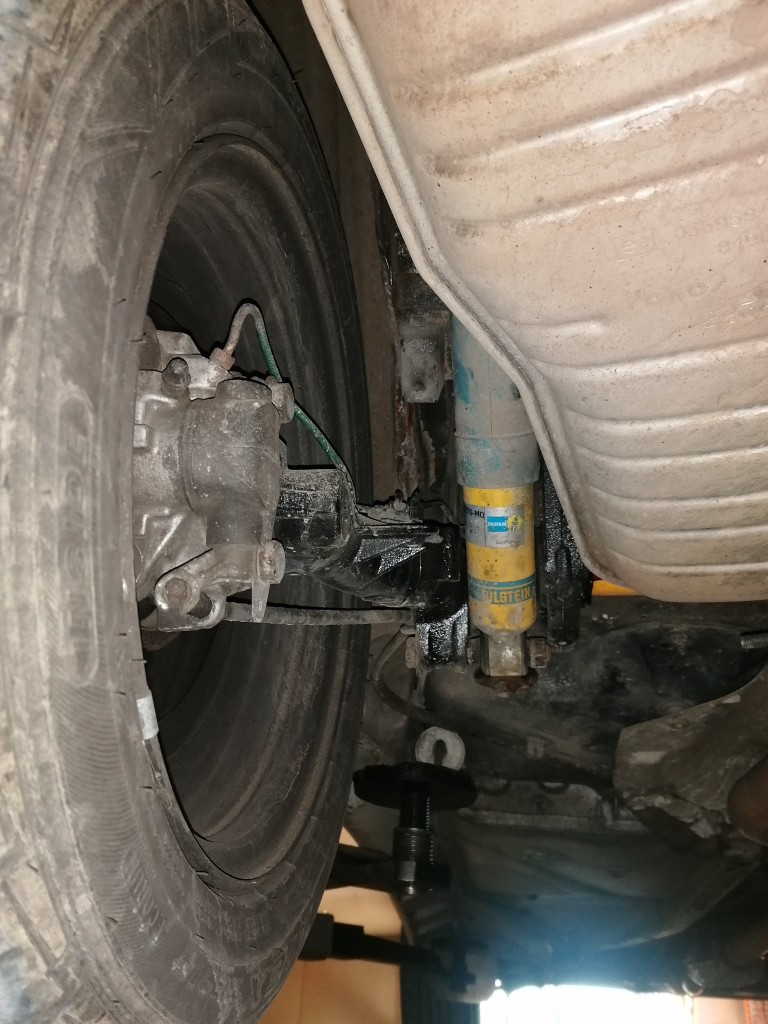

Radicale, la technique pour récupérer les fusées :top:
cela dit, il est bien plus simple de les installer que de les extraire, j'avais du fabriquer une pièce pour les sortir a la presse.
Beau boulot
Re: [Eddie J] 106 Rallye 1.6, alentours de Valence (26)
On y passe tous un jour à ce train arrière :mrgreen:
Dommage pour le bras, paix à son âme !

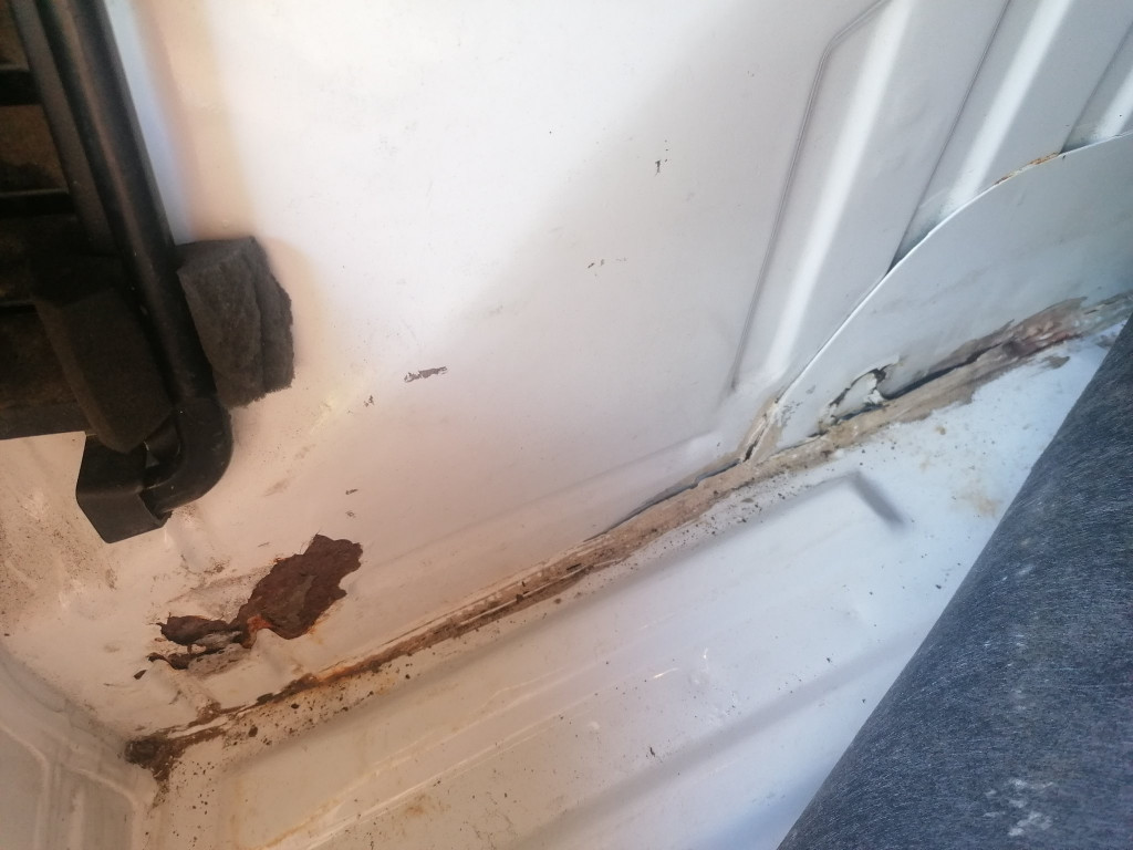

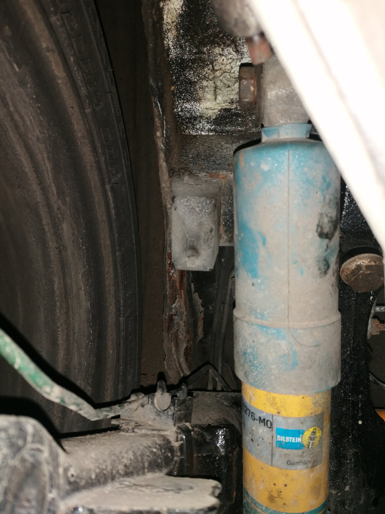

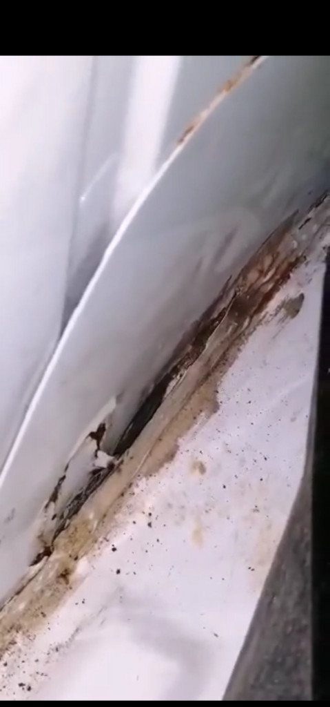

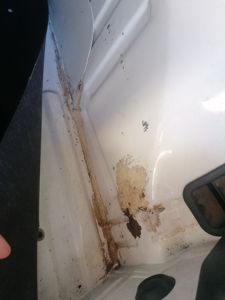

- J'ai remarqué récemment que l'état de la caisse avait empiré, au niveau du passage de roue arrière gauche, en-dessous et jusqu'à l'intérieur du coffre. C'est pas très rassurant. Qu'en pensez-vous ?

Sinon pour la rouille, c'est vraiment moche comme ça côté gauche, mais côté droit c'est pas fameux non plus.
Gauche
Gauche
Droite
Droite
Tu ferais quoi pour remédier à ça? J'ai pas un budget pharaonique en ce moment malheureusement 😔

Malheureusement comme beaucoup de nos autos :( pas trop le choix de passer chez le carrossier, à moins que tu es les connaissances et le matos pour faire cette intervention.
On a un post sur le forum concernant la vente en UK des ailes arrières à souder
viewtopic.php?f=37&t=19483
Pas très jolie l'intérieur du coffre en effet, est-ce qu'une pointe (de tournevis) traverse les zone atteinte?
Qu'est -ce que ça donne coté passage de roue? s'il n'y a pas de rouille visible, il peut y avoir des boursouflures (c'est ce que j'avais). Même sans ça, tu peux être sûr que de la rouille est présente entre les tôles qui se superposent ; malheureusement la rouille est un peu comme un iceberg : ce que l'on voit dépasser ne suggère pas ce qui se cache en dessous.
En attendant d'avoir le budget pour réparer ça, tu peux au moins essayer de ralentir le processus en traitant ce qui est visible (en espérant que ce ne soit pas perforant). Sur la mienne, j'ai utilisé ça :
https://www.peinturevoiture.fr/1457-sto ... wkQAvD_BwE
C'est très liquide et pénétrant ; une fois sec, ça fait comme un vernis sur lequel tu peux peindre.
Il y a aussi le Ferrose qui est bien.
J'en ai injecté à la seringue un peu partout entre entre les tôles suspicieuses (légèrement écartées avec un burin), souvent après avoir découvert des tôles un peu piquées derrière des joints.
En parlant de joint, celui que tu as dans le coffre (entre plancher de coffre et passage de roue) peut cacher de la rouille. Si c'est le cas, tu n'auras pas beaucoup de difficulté à l'arracher avec un tournevis et ça permet d'injecter un peu de produit dans le coeur de la meule...
A terme, le seule solution durable sera une opération à tôle ouverte :-|
