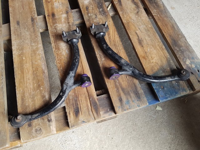

démontage des 2 triangles pour montage silentblocs powerflex

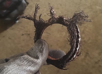

et démontage du joint d'échappement, car j'ai toujours eu une belle fuite à ce niveau...il m'a fallu l'extraire d'une manière relativement violente :fufu:
Quelle méthode pour extraire les silent bloc de triangle sur 106? dans un feu de joie?
dans une presse :)
J'ai récupéré les triangles avec les powerflex, et la tresse neuve est arrivée également :)

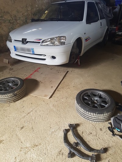

Matinée remise sur roues de la rallye avec damzy !
:arrow: vidange moteur
:arrow: vidange boite
:arrow: cardan neuf G skf
:arrow: tresse échappement
:arrow: triangles avec SB powerflex
Et le test routier qui va bien derrière :fufu:

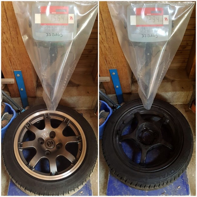

Il y a quelques semaines j'ai acheté un jeu de jantes Cesam Suzuka (ou Rota Attack) en 6.5x15" avec 4 rainsport 3 en 195/45/15.
Oui les PTS sont jolies...oui c'est solides, etc. mais en voir sur un tiers des 106 me lasse un peu sans parler de leur poids :)
Petite comparaison :
Verdict 2.7kg d'écart, ça commence à chiffrer. La jante nue tourne autour de 6.2kg 8)
Evidemment ce ne sont pas les jantes les plus belles du monde, mais une fois montées...ça passe.
à voir pour un passage en blanc peut être...
Ça rend bien je trouve :top:
A voir peinte en blanc

J ai pas lu tout ton post mais pourquoi ne pas remettre des tôles d origine ? Qui lui vont à ravir je trouve :P
J'ai un jeu de tôles avec pneus en monte origine, mais une des tôles est voilée et la monte finalement pas tip top (2 A539 et 2 Sportrak5) par rapport au chassis de la voiture (viarouge sport + combinés filetés).
En 15" le flanc du pneu travaille bien moins et il reste encore des pneus bien plus sportifs (Rainsport 3 sur les Rota, PE2 sur les PTS).
Suis pas trop fan de ces jantes, peut être peintes en blanc leur donnerais un look plus sympa, après le gain de poids reste appréciable, je reste fan des PTS, maintenant les gouts et les couleurs de chacun !!!!! l'essentiel est que cela te convienne et te plaise
