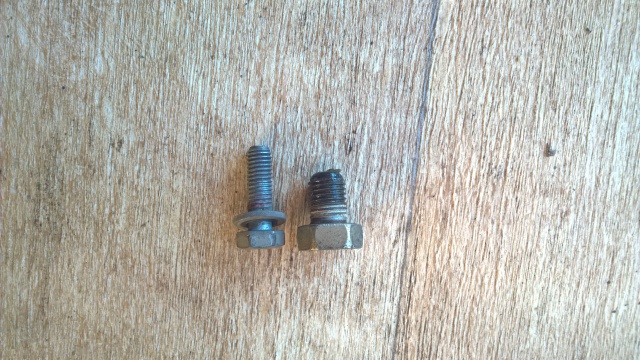

La rallye est au repos forcé, j'ai cassé une vis de couteau en voulant la resserrer.
Donc à venir, perçage pour mettre une vis d'un diamètre plus viril...

Aujourd'hui, session perceuse en folie avec damzy ! 8)
La vis du couteau de barre stab était cassé, et au lieu de juste l'extraire on a mis plus gros pour éviter que ça se redesserre et/ou que ça recasse. Donc passage de M8 à M12.
