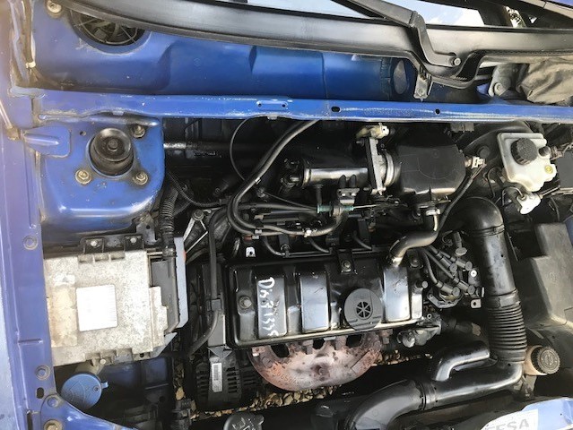

en attendant la rénovation des phares , j'ai fait un petit nettoyage !
Avant Pendant et apres nettoyage a l'huile de coude
J'ai la jauge du niveau d'huile qui est hs le plastique du haut complètement bouffé, cela se trouve facilement ?

Propre le compartiment moteur ! La jauge à huile est toujours disponible chez Peugeot, ref 1174 49, ça coûte 15€.
