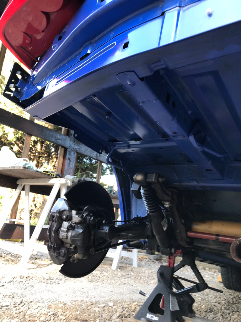

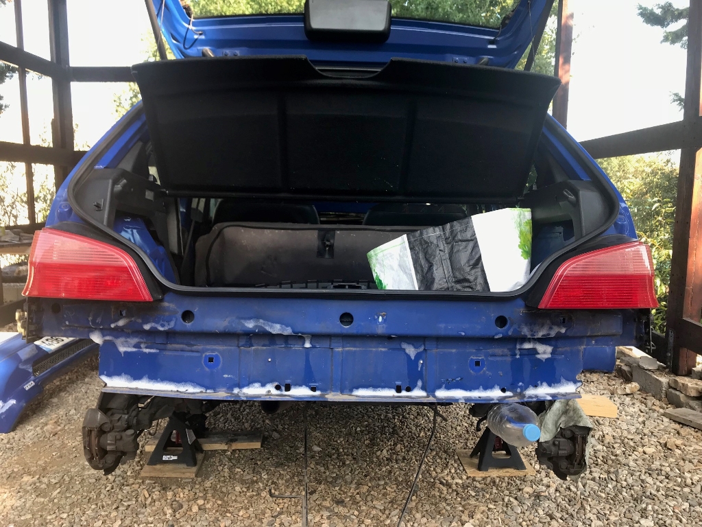

Quelques nouvelles ;

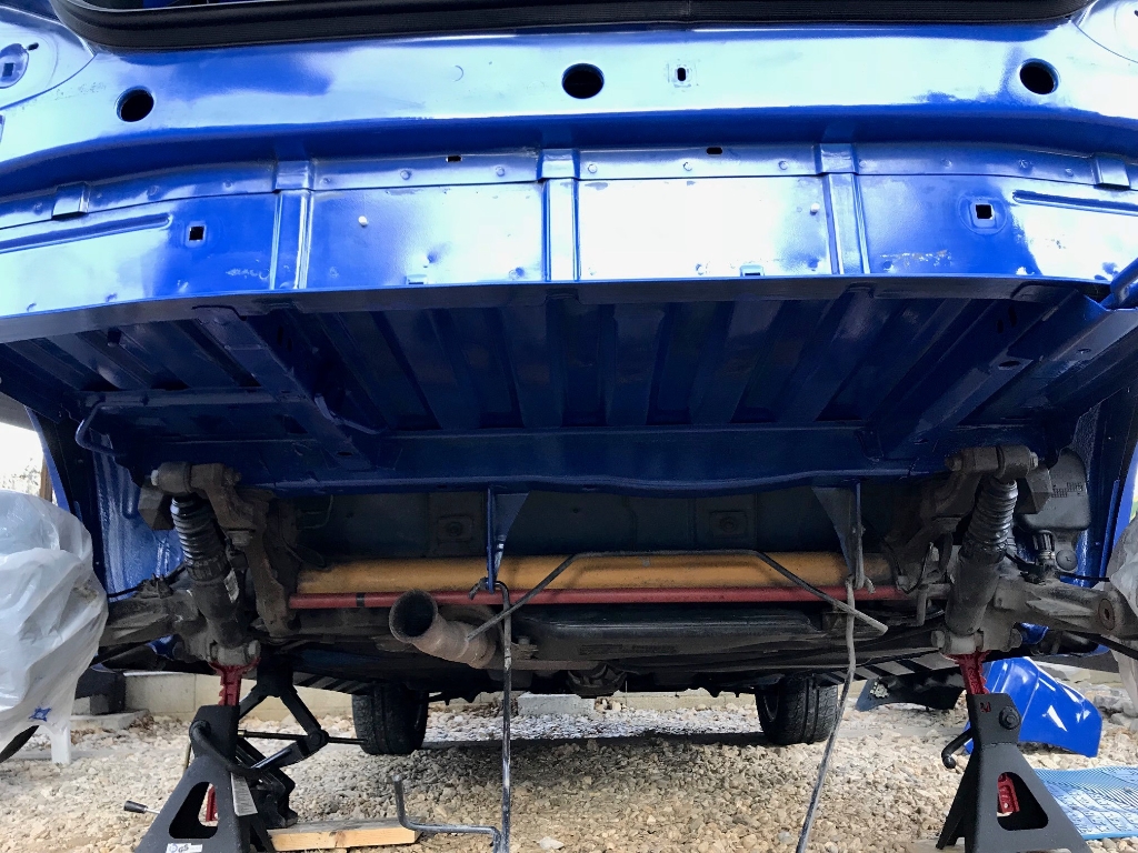

après un petit démontage de l'arrière , petite découverte sous la protection du silencieux :
106 demontage PC AR.jpg (632.84 Kio) Vu 2031 fois

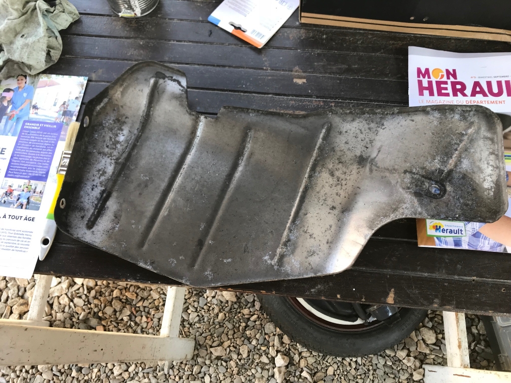

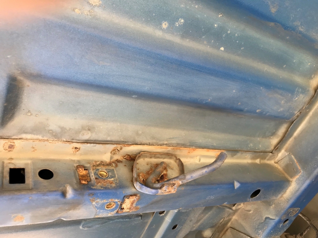

Les poussières s'accumulent et se bloque entre le dessous du coffre et cette protection
106 protect silencieux.jpg (652.16 Kio) Vu 2031 fois

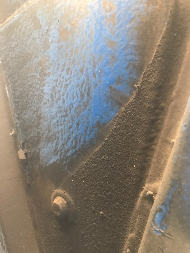

106 point corrosion sous coffre sous isol silencieux .jpg (552.27 Kio) Vu 2031 fois

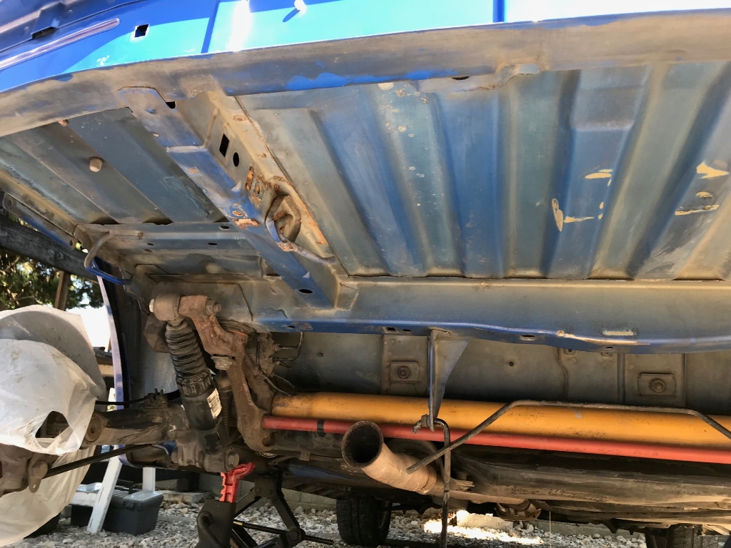

106 sous coffre 1.jpg (567.79 Kio) Vu 2031 fois

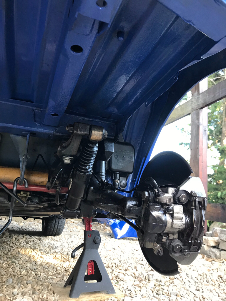

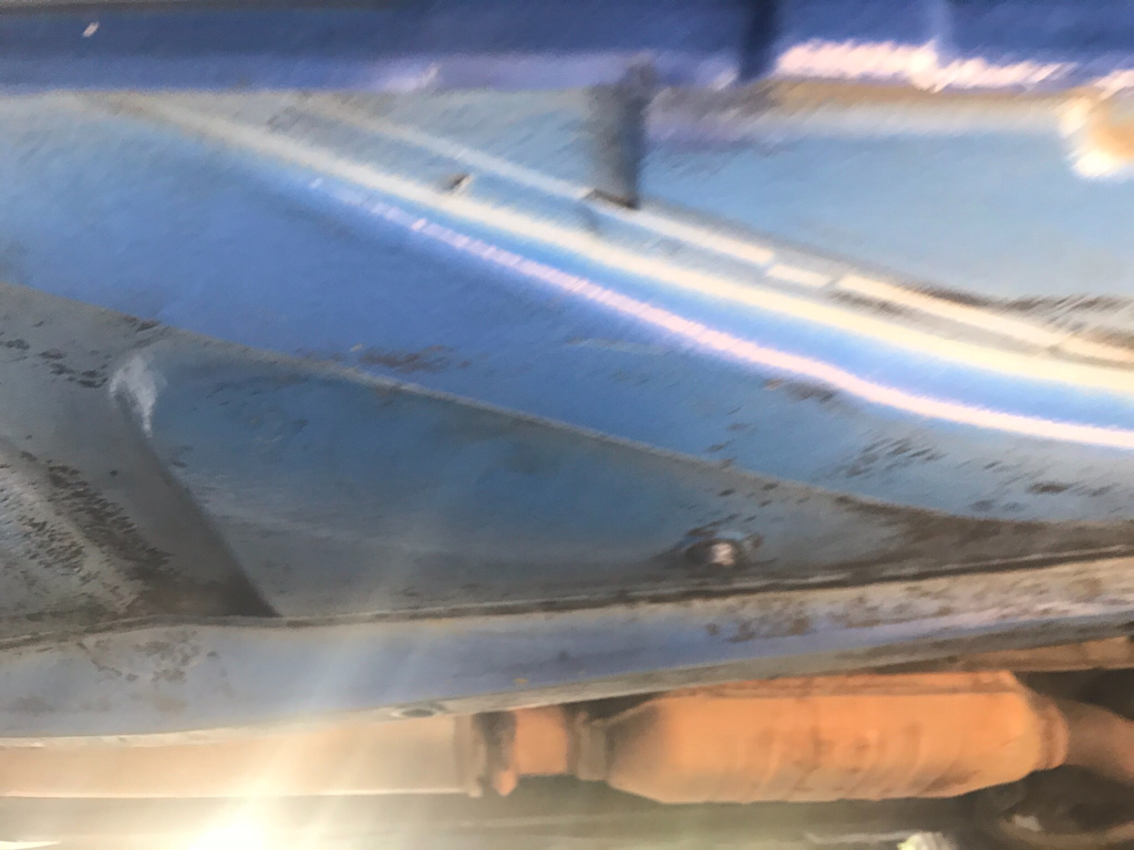

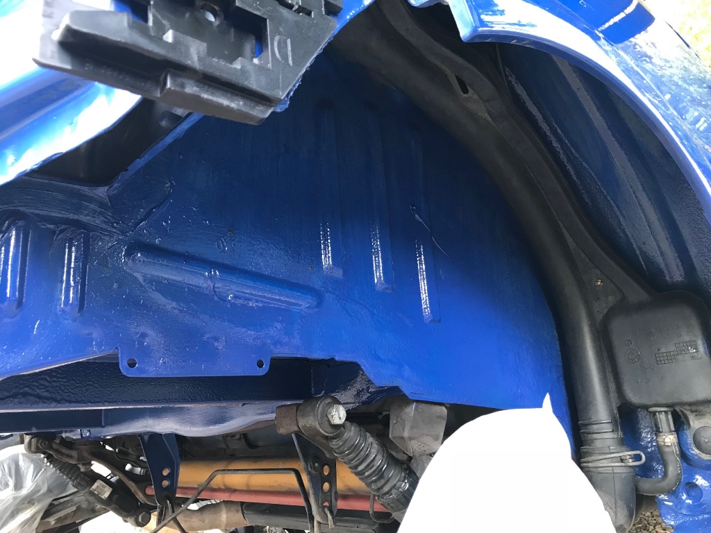

Nettoyage , ponçage , traitement au Rustol et mise en peinture avec mélange au rustol !
106 sous coffre traitement peinture rustol 2.jpg (636.14 Kio) Vu 2030 fois
106 sous ailes traitement rustol peinture .jpg (686.81 Kio) Vu 2030 fois
106 traitement sous aile 3.jpg (558.54 Kio) Vu 2030 fois

jolie boulot, peu tu me dire tout le procédé tu as trouver ou la peinture d origine ?
Impeccable ! Ca protège et en plus c'est beau 8)
Superbe du bon taf et ça lui fait énormément de bien
Elle est reparti pour un bon moment :pilote:
Elle est bien bichonnée cette rallye :top:
dudu62138 a écrit :jolie boulot, peu tu me dire tout le procédé tu as trouver ou la peinture d origine ?
Bonsoir Dudu
Pour la peinture j’en avais en stock mélangé à 40 % avec du Rustol , c’est hyper efficace et ça fait un antirouille du tonnerre, je m’en suis déjà servi pour traiter la carrosserie d’une 203 Peugeot.
Après pour ce qui est du processus :
Nettoyage du soubassement
Dégraissant
Ponçage
Enlever toute trace de rouille
Dégraissant
Traitement des points de rouille au Rustol pure .
Ne pas hésiter à en passer plusieurs couches .
Je suis un peu parano sur la rouille :D
Attendre que cela sèche bien
Puis peinture avec rajout 40% de Rustol
Étant pas carrossier il y a sûrement une autre façon de procéder mais le résultat a déjà fait ces preuves
