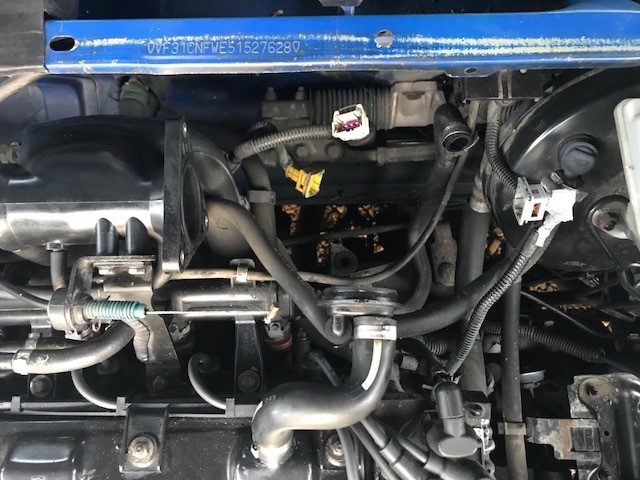

Bon pour démonter le plénum pas beaucoup de place et pas vraiment facile mais ça va le faire :idea:
Il faut sortir la rampe d'injecteurs sinon c'est compliqué

AgAdOu a écrit :Il faut sortir la rampe d'injecteurs sinon c'est compliqué
bon le démontage est fait sans tomber la rampe des injecteurs :idea:

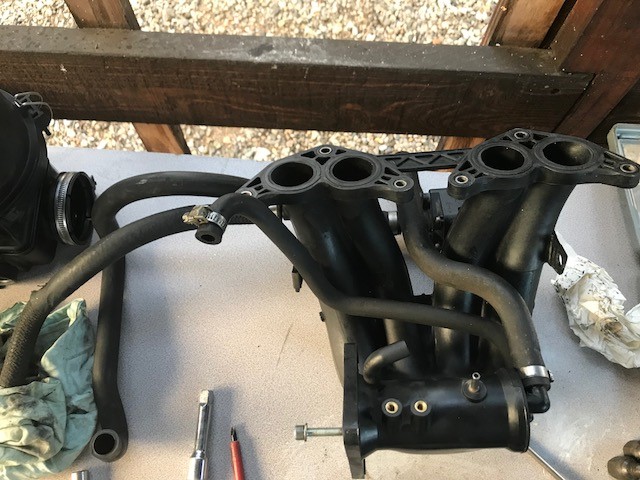

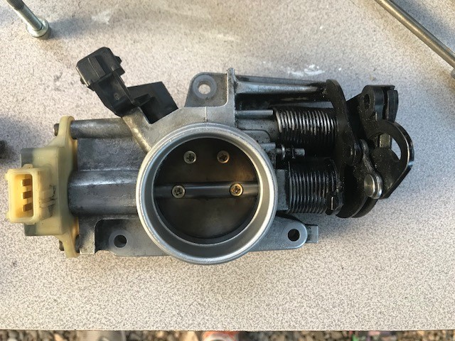

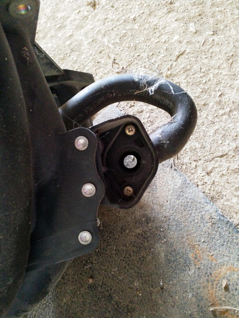

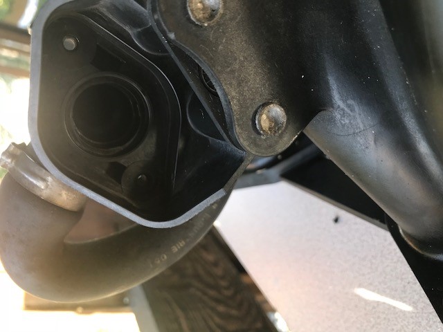

allez quelques photos
106 demontage pas à pas .jpg (96.42 Kio) Vu 1216 fois
106 logement pas à pas nettoyé .jpg (59.33 Kio) Vu 1216 fois
106 plenum nettoyé 1.jpg (98.76 Kio) Vu 1216 fois
106 boitier papillon néttoyé .jpg (115.85 Kio) Vu 1216 fois
