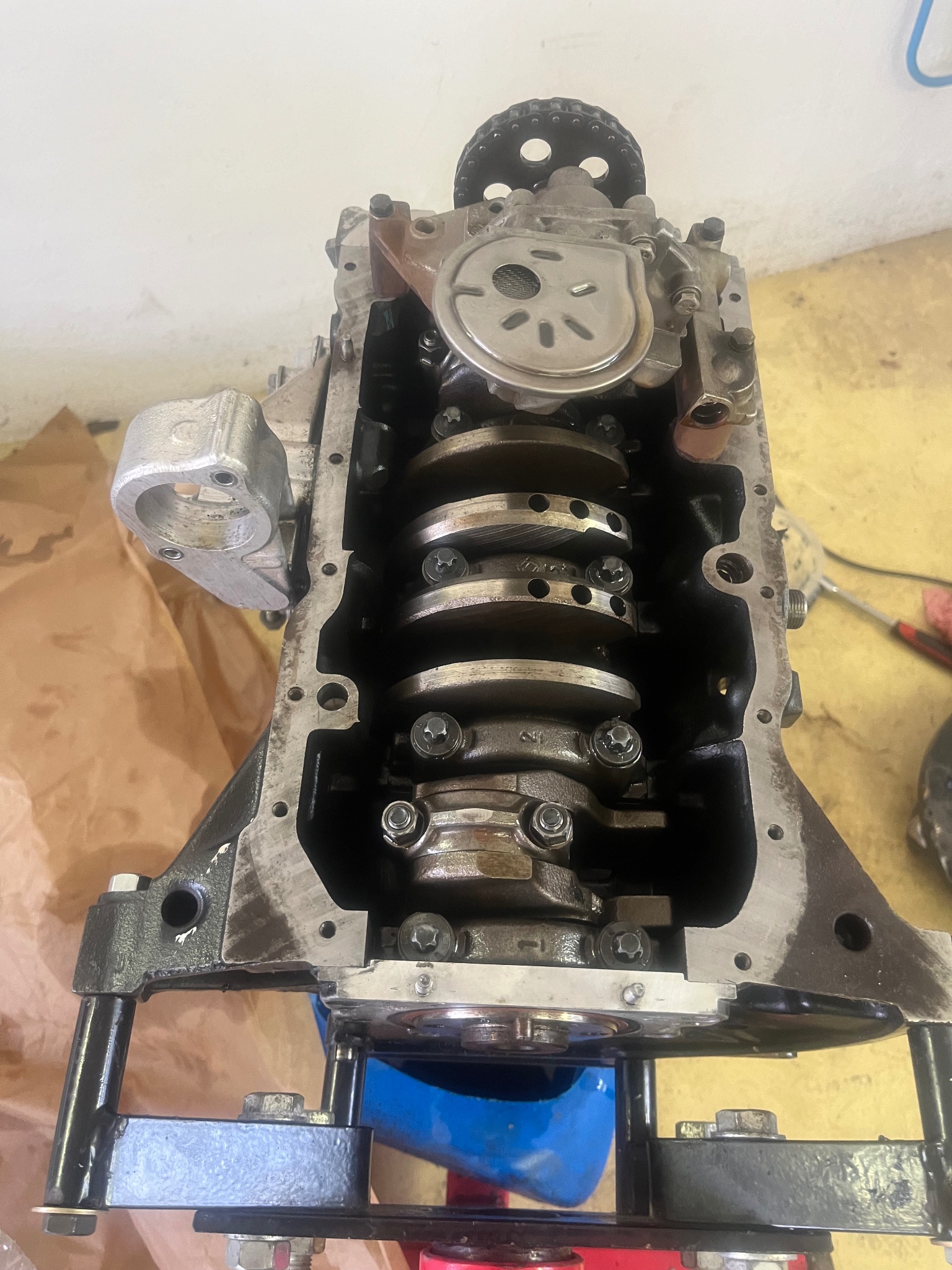

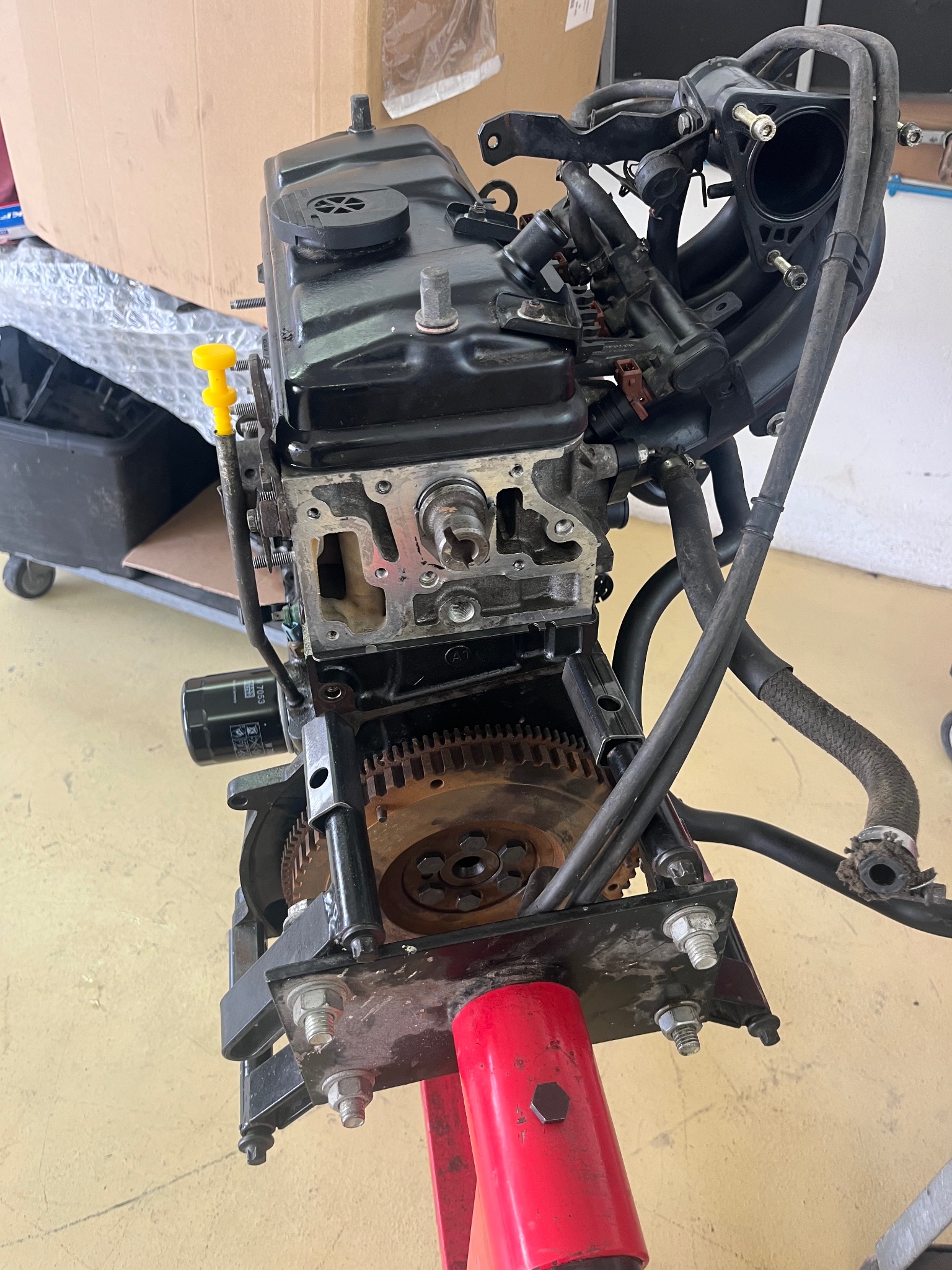

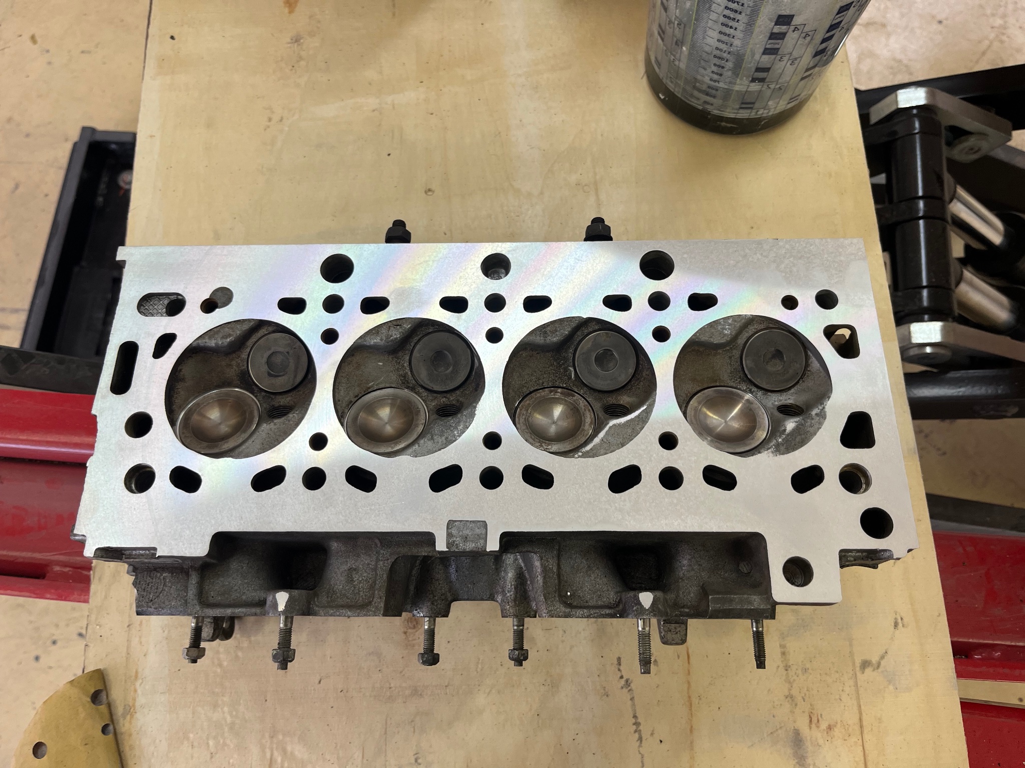

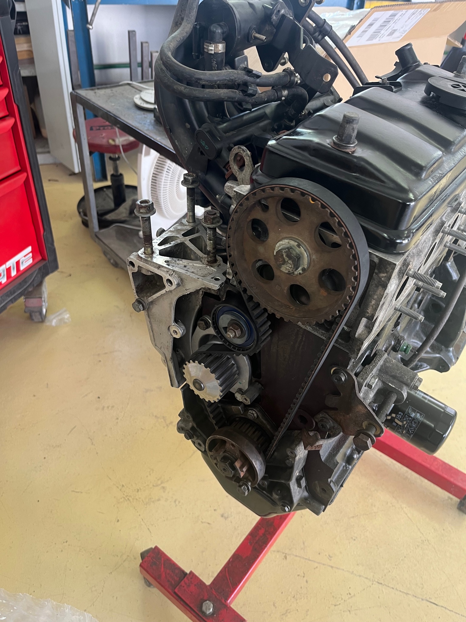

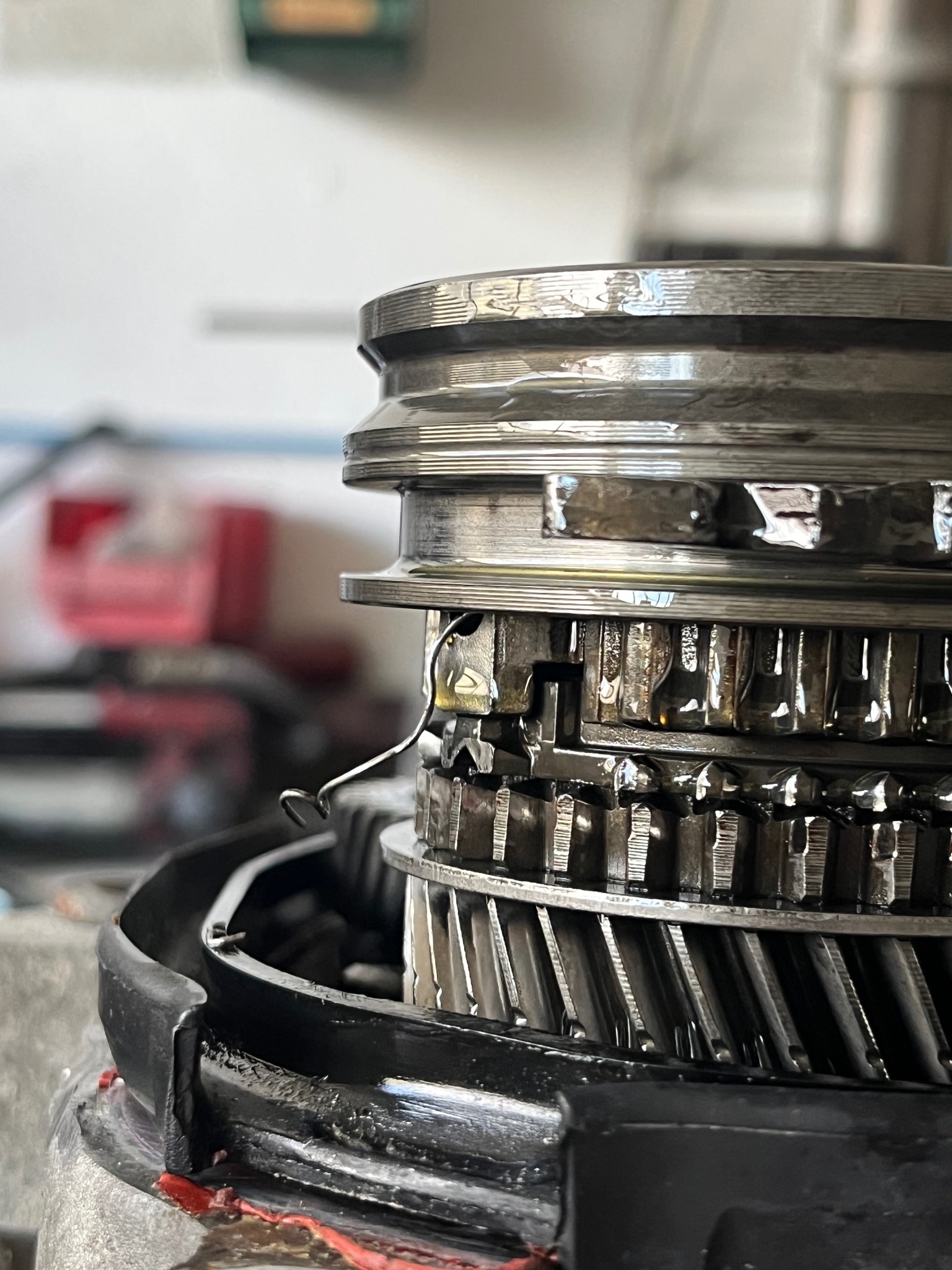

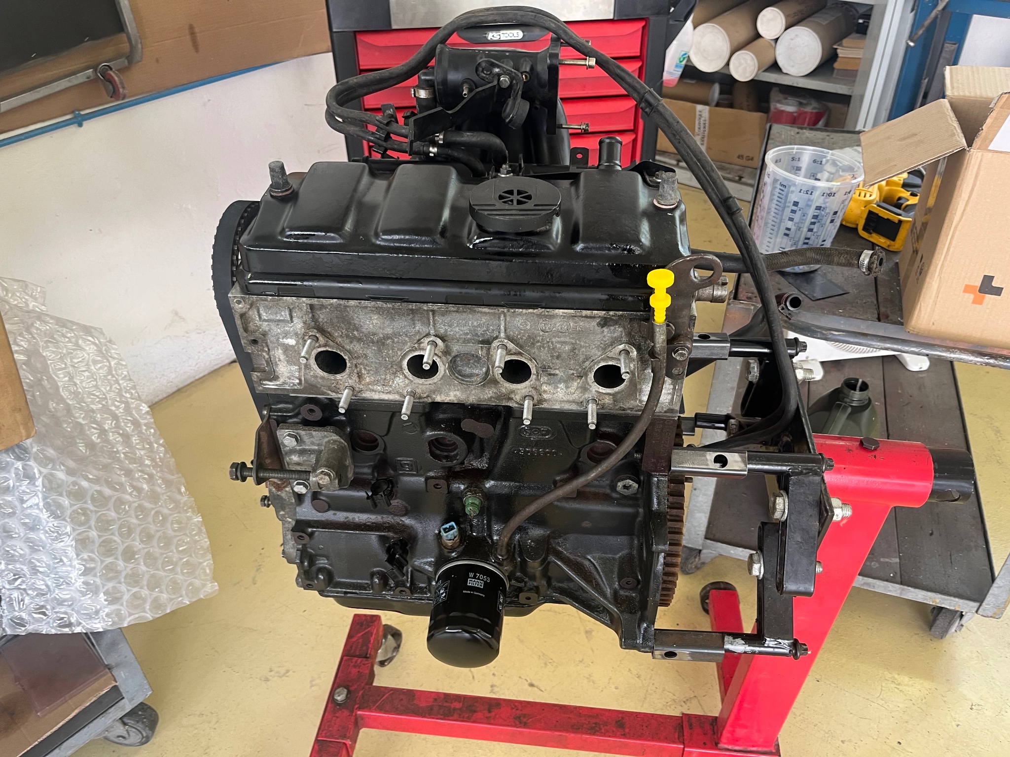

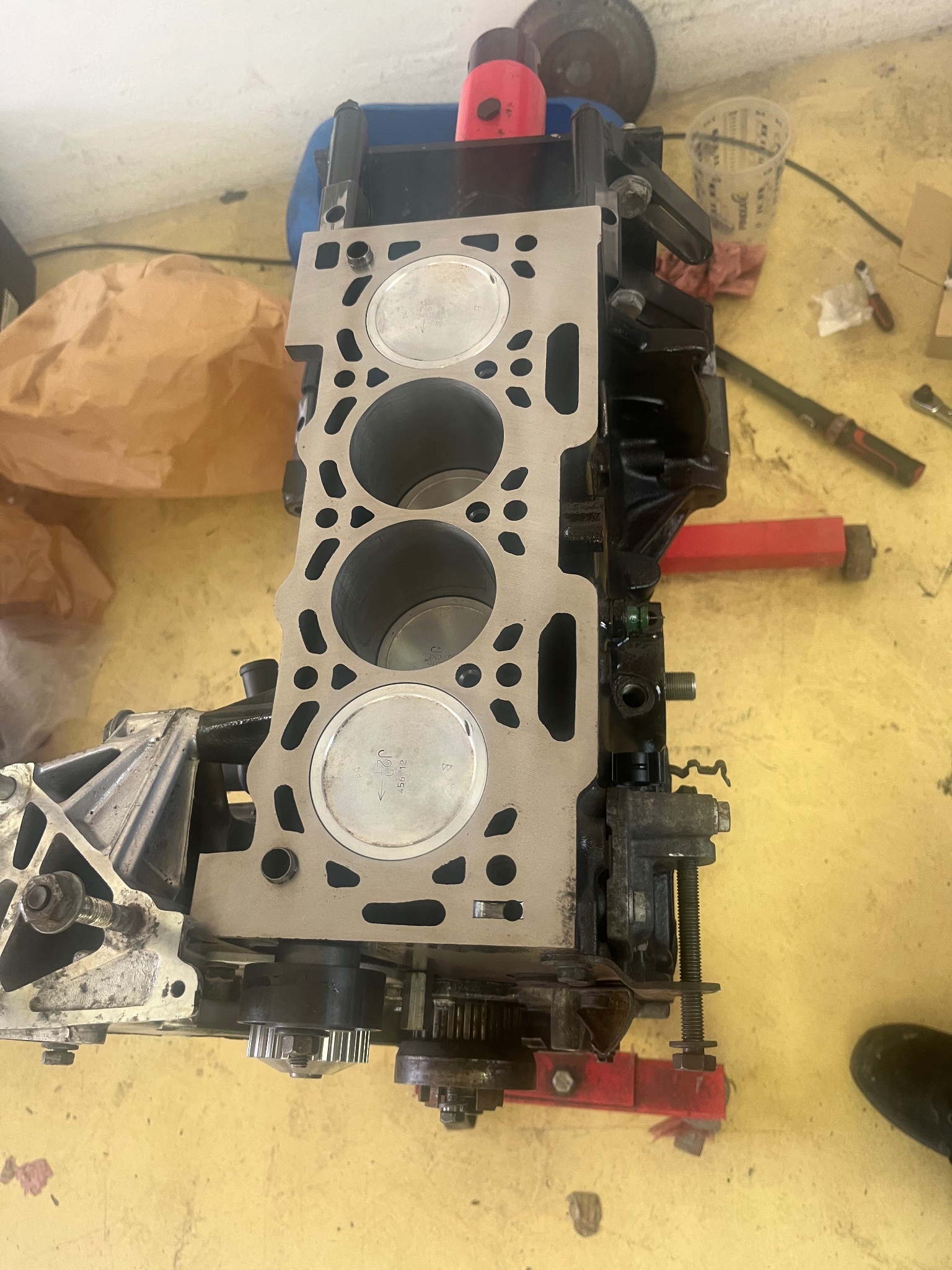

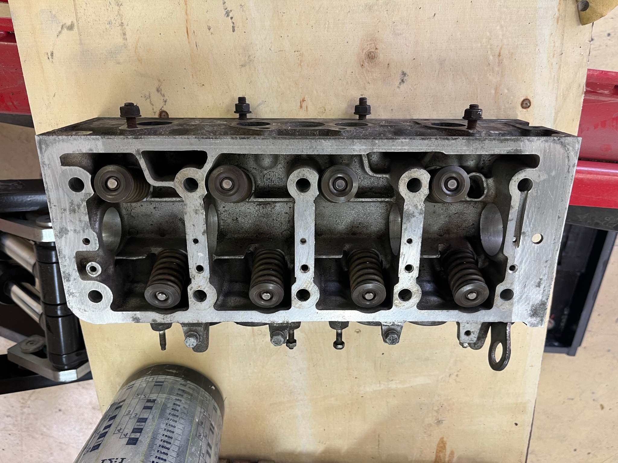

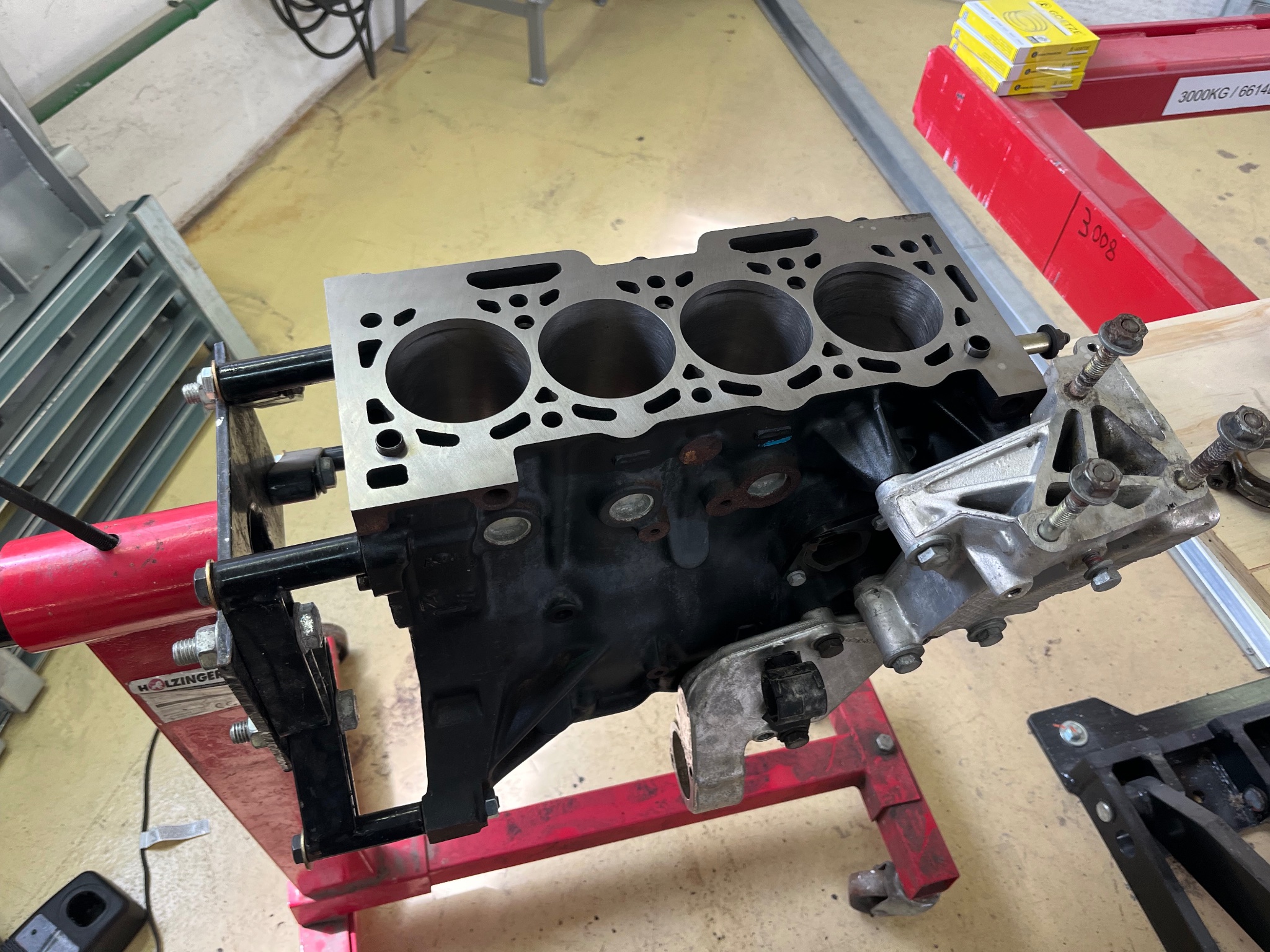

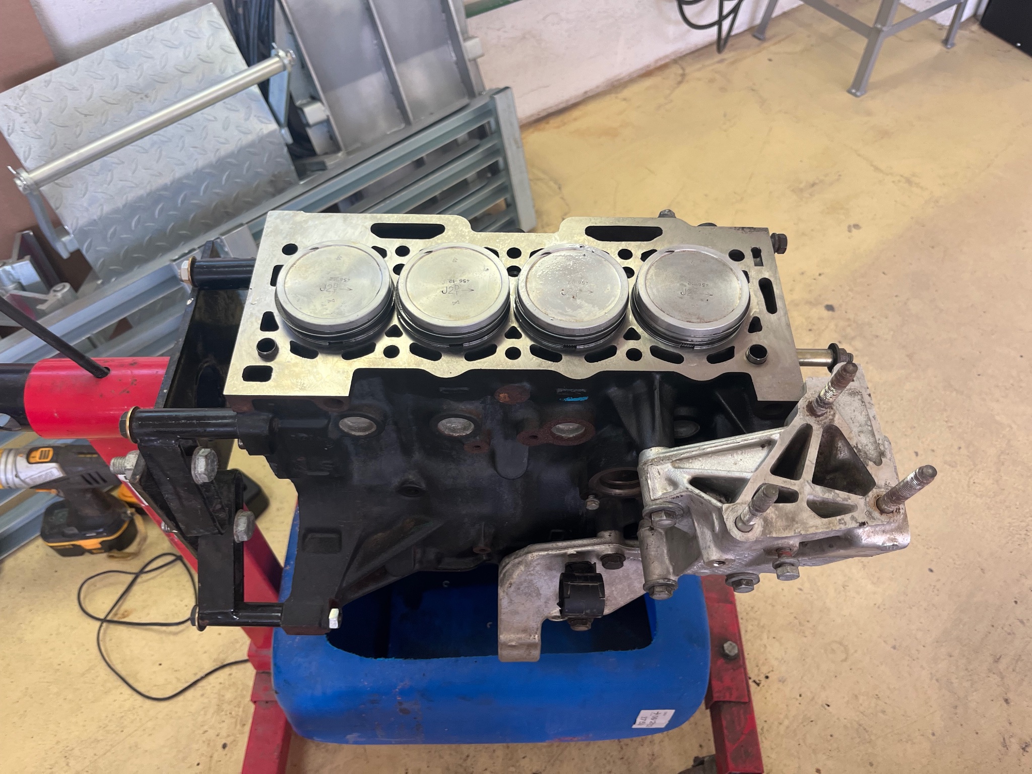

Bonjour a tous. J'avance un peu, le moteur est presque fini, il me reste le jeu aux soupapes et quelques petites pièces encore....

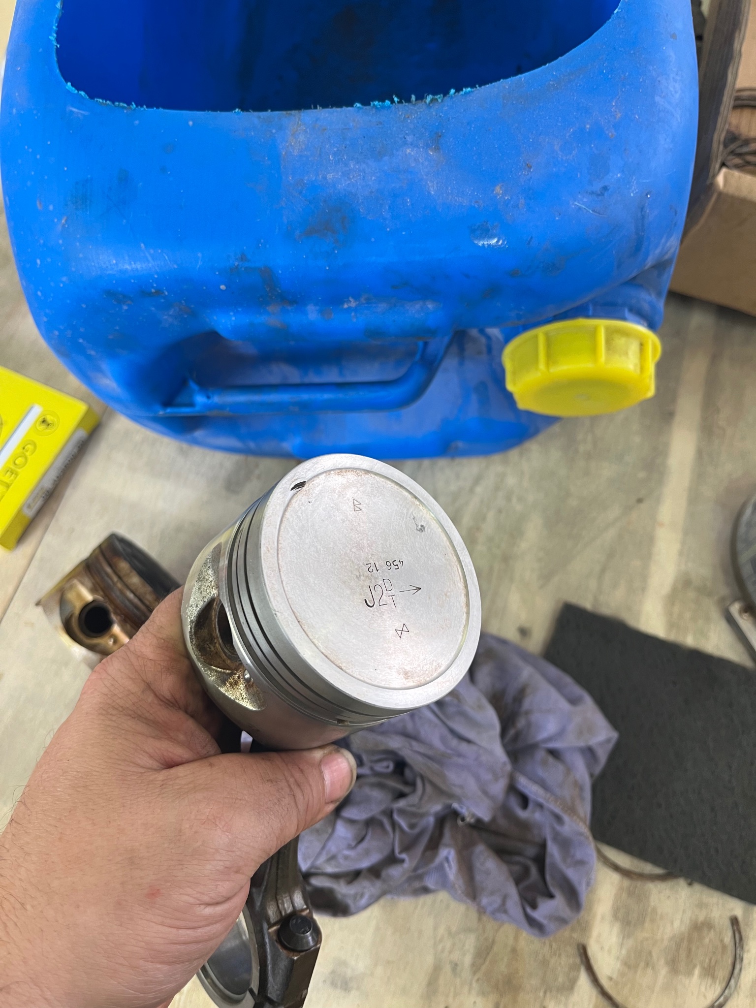

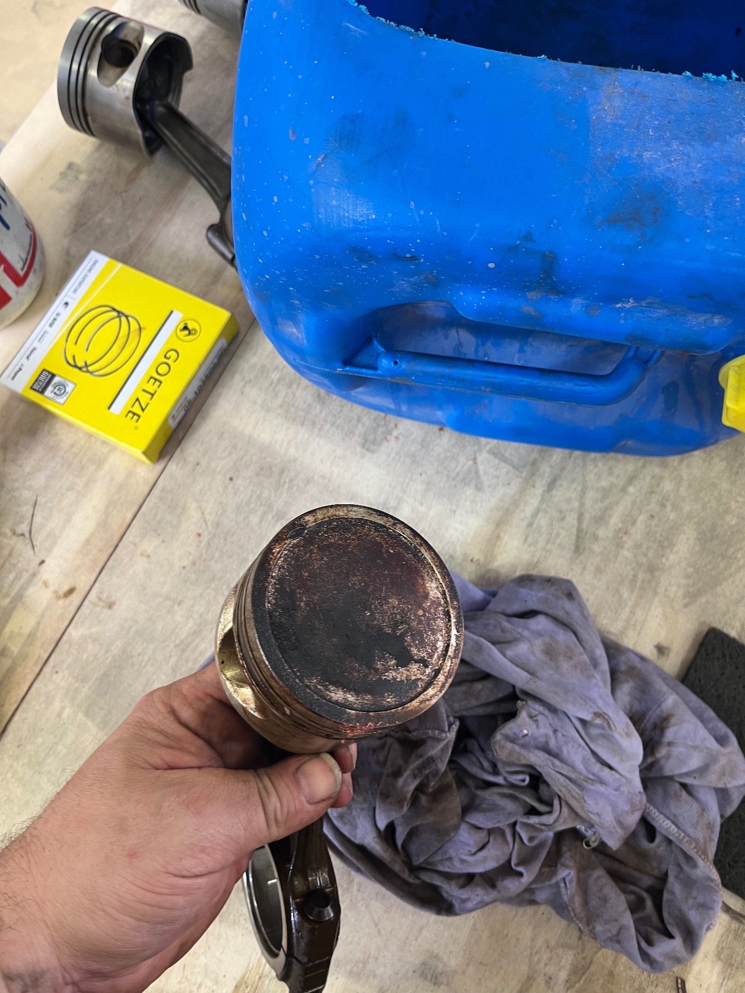

Nettoyage des pistons:
Le bloc a été surfacé et déglacé.
La culasse a été refaire aussi
Puis remontage

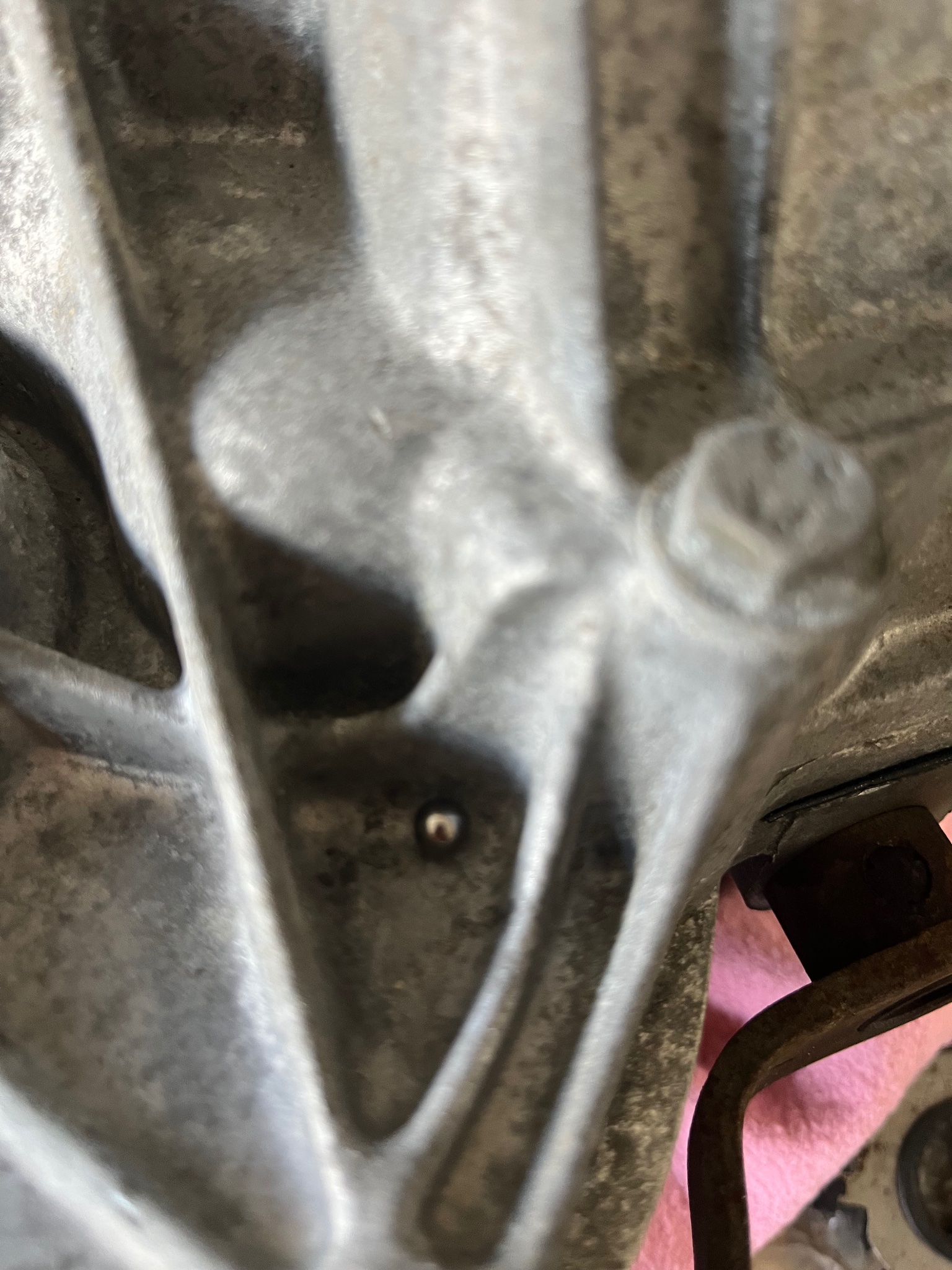

Il me reste la boite a finir de refaire car celle que j'avais d'avance a fini sur la 1300 suite a un probleme de syncro...

hello yoyo!
tu laisse d'origine la poulie damper?
sinon c'est pas seulement les synchros qui sont fatiguées ou c'est normal ces marques ?

asur a écrit : 16 août 2024, 17:22 hello yoyo!
moi la 106 bouge pas en ce moment, trop de travaux :cry:
Oui origine, pourquoi?
Les marques ont l'air normal, mais c est surtout un ressort qui a foutu la merde, et un patin de la fourchette a disparue....

Lorsque j'avais refait ma boîte, c'était pareil sur les pignons de 5eme : ressorts en vrac et billes qui se baladaient...
Malgré tout la 5eme passait et tenait :x

Message par asur »
c'est une marque de soupapes sur les pistons? ou c'est comme ça d'origine?
106 Rallye Phase 1 blanche quand il fait beau :pilote:
Yoyo71
Administrateur
Messages : 6835
Enregistré le : 04 juil. 2004, 22:12
Localisation : versailles (78)
Re: [YoYo71] reconstruction d’une rallye
Message par Yoyo71 »
Oui les soupapes ont touchées, peut etre du a un sur régime :?
Messages : 12526
ça commence à prendre forme :) culasse pas rabotée ?
