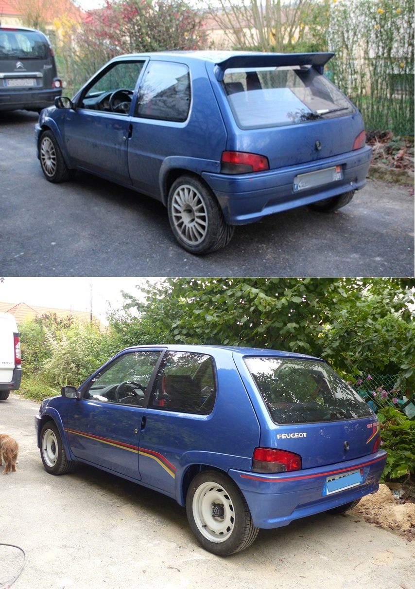

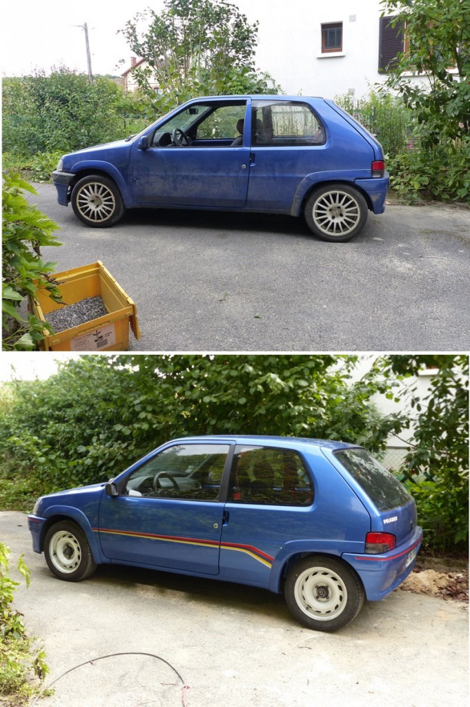

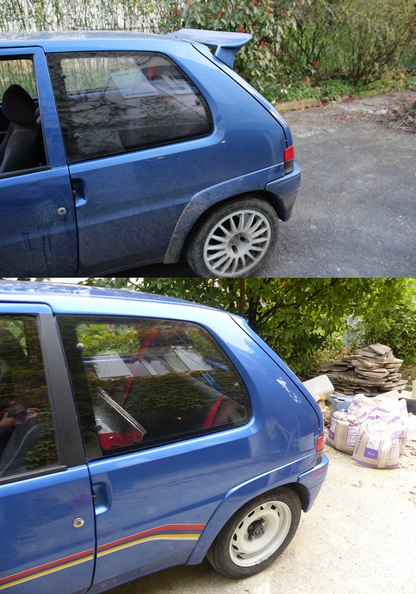

Bonjour à tous, à défaut d'avoir eu le temps de me repencher sur la Rallye depuis le Morvan, j'ai tout de même pris le temps de faire mon Mr Truc (avec moins de précision, cependant :mrgreen: )
Voici une sélection de photos comparatives 2017-2022 :hello: J'en avais fini par oublier comme elle revient de loin :hello: :

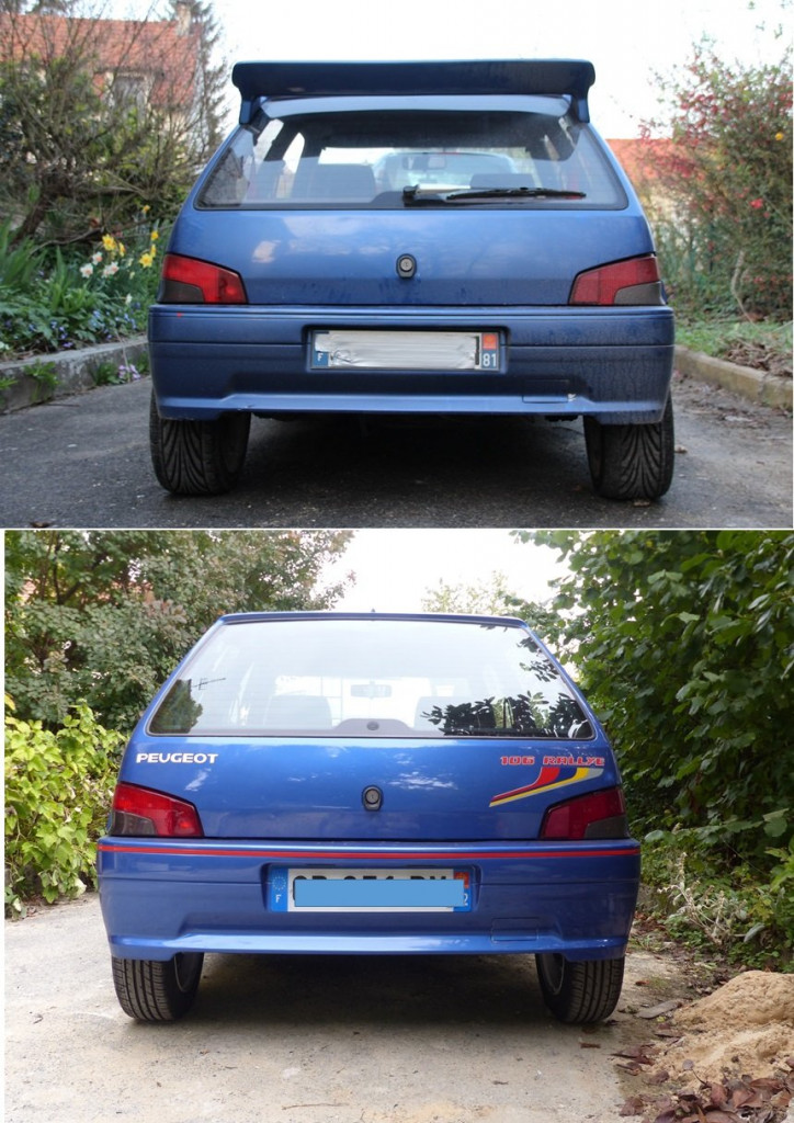

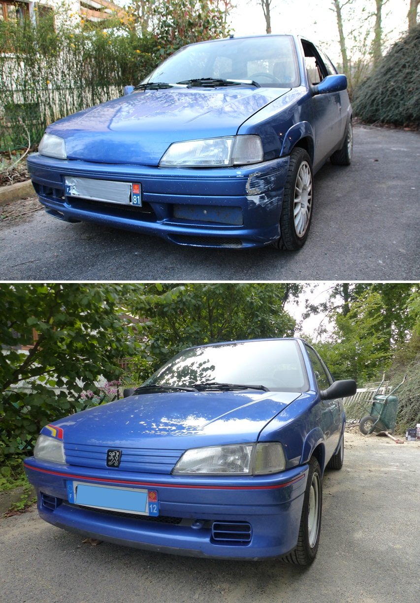

C'est dommage, je n'ai pas de bonne photos de l'aile arrière droite enfoncée pour faire un comparatif.
La peinture à l'achat semblait pas si mal en photo et vue loin... De prés c'était autre chose
Notez l'angle de carrossage des roues, sur la photo de 2017 :shock:

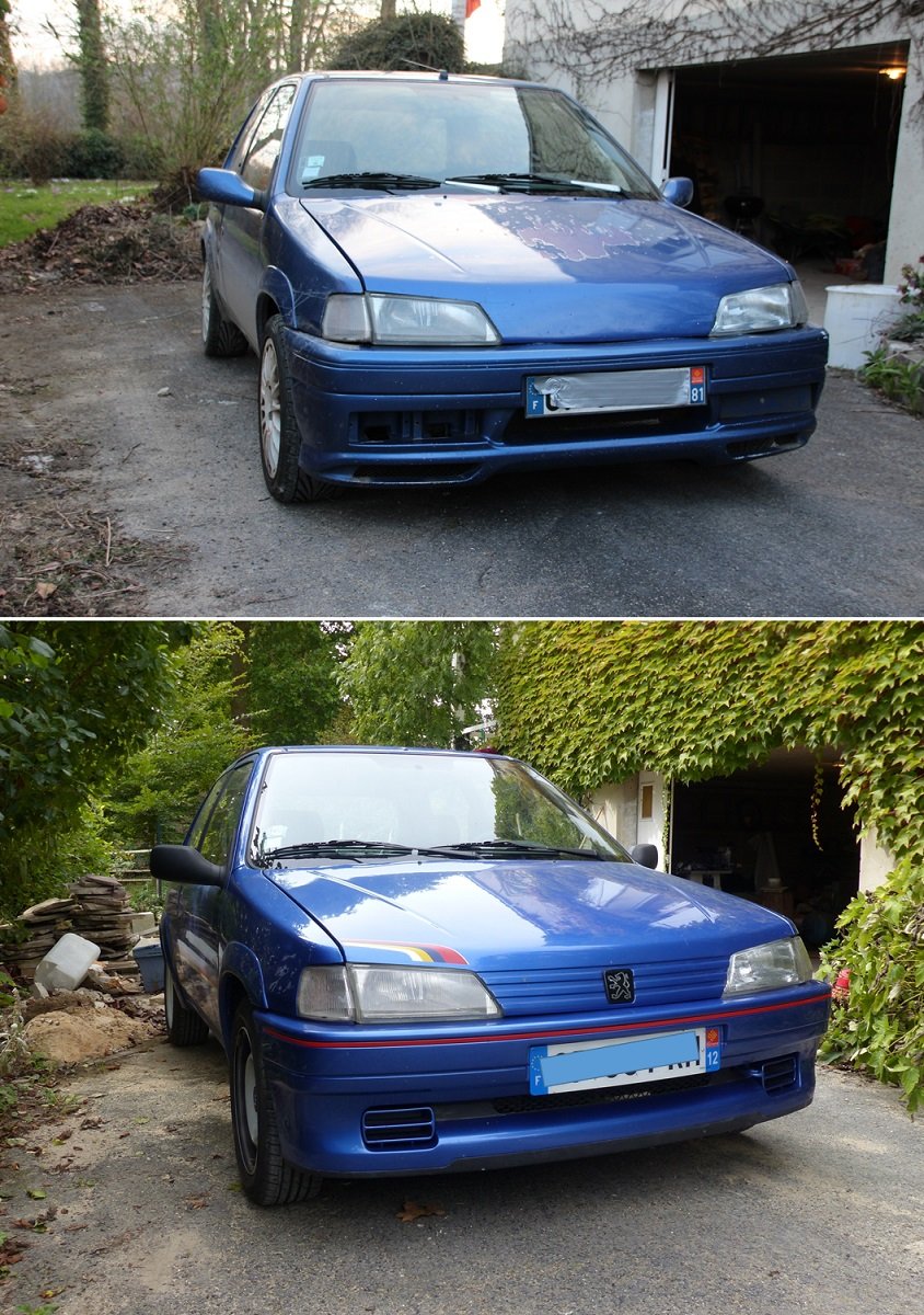

Quand tu penses que le capot est le même!
Celle ci ne date pas de l'achat, il n'y avait plus l'aileron, ni le parechoc avant en fibre. Rabaissée avec les Oz repeintes, ça aurait eu son charme quand même :menteur:

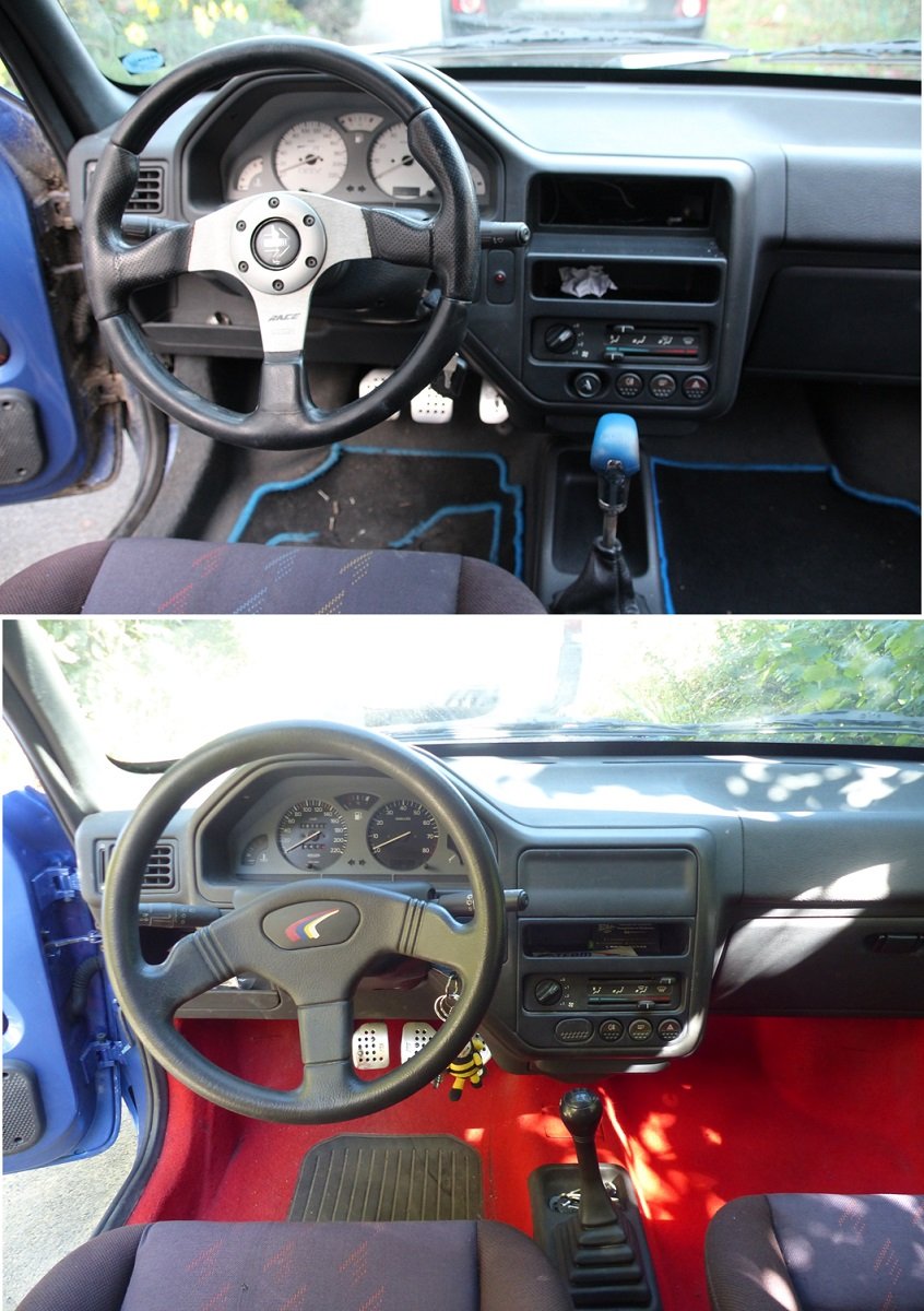

L'intérieur reste pas terrible, mais redevient presque d'origine. Rappel des différences : moquette, sièges, console de levier de vitesse, pommeau, cache autoradio, cache allume cigare, volant, fond de compteur (et sono tuning non visible sur la photo).... Le pédalier alu est le seul vestige de cette sombre période.

Ah oui elle revient de loin... :shock:
8) elle revient de très très loin !!! et de quelle manière ! :D
Les photos ne rendent pas forcément compte de la quantité de travail qui a été consacrée à cette renaissance, d'autant plus que tu as tout mené tout seul, c'est juste hallucinant ! Je ne me souvenais pas que tu avais gardé le capot mastiqué et que le tableau de bord est un modèle avec boite à gant fermée.
J'aimais également les jantes en 15 et c'est sur qu'elle aurait eu une bonne petite gueule refaite ainsi et un peu posée mais modifier des véhicules rares ou dans le cas présent uniques est toujours un peu problématique et je reconnais que de ce point de vue là, posséder une réplique est plutôt un confort que j'apprécie :)

Impressionnant ! elle a tellement changé depuis que tu l'as acheté, elle revient de très très loin ! bravo pour tout le travail réalisé :top: :top: :top:
Et ce sentiment quand tu conduis une voiture que tu as démonté et remonté de A à Z comme tu l'as fait, ça n'a pas de prix ;) La peinture que tu lui as faite est tout à fait présentable, tu t'es très bien débrouillé je trouve.
C'est marrant ce pb de roue reculée dans le passage de roue, je l'avais constaté aussi sur ma 106 contact blanche sans jamais avoir pu le solutionner... même des triangles neufs n'avaient pas arrangé le truc.
Et je confirme le silentbloc anticouple violet avec les autres en standard c'est le top !
Le coup du liseret est juste bluffant ! :o fallait y penser !
Bravo pour ce taff que tu as fait :top:
