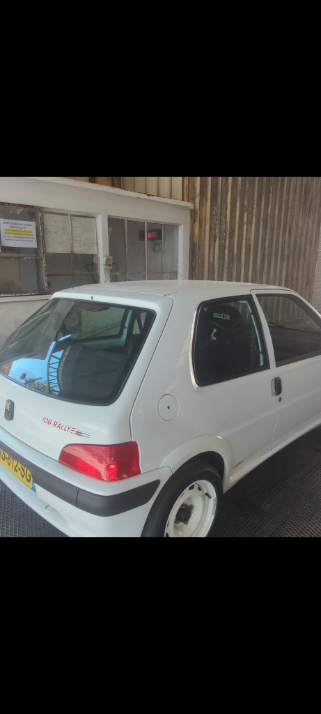

Aujourd'hui petit tour à la distillerie pour peser la bête 🤣🤣🤣
Résultat avec le demi plein = 820kg pour 120cv
Évidemment non vidée, vive les lights!!!
Un joli rapport poid puissance de 6.83 💪 ça commence à parler!
Projet terminé 🤗🤗🤗
