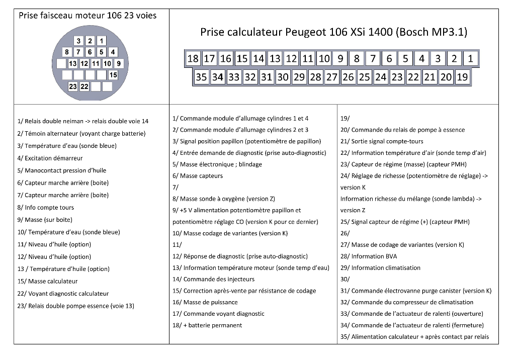

Mr Truc a écrit :J'ai changé mon feu arrière droit mais malheureusement le problème vient de la voiture, je n'ai toujours pas les veilleuses qui fonctionnent sauf quand j'allume le feu arrière antibrouillard qui se trouve sur l'autre feu
toutes les masses sont bonnes ? j'ai eu quelques surprises moi aussi au remontages de la mienne. Sinon la platine de feu arrière HS ?
Mr Truc a écrit :J'ai cherché également pourquoi ma jauge de température d'huile ne fonctionne pas et je me demande si cela ne vient tout simplement pas du faisceau tableau de bord qui ne serait pas le bon. Sur phase 2, l'info arrive sur le PIN n°8 de la broche jaune, or, je n'ai pas de fil qui arrive là... Si quelqu'un peut me confirmer que l'info est sur le même PIN sur phase 1, je prends
du coté liaison faisceau moteur / habitacle, tout est bon ?
j'ai les correspondances pour la prise ronde et mono-broche du calculateur.
J'avais fait ce tableau grâce aux infos de AgAdOu
