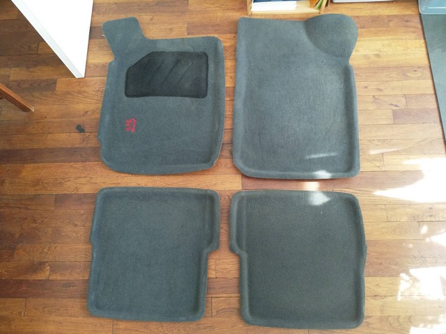

J'ai récupéré des tapis de sol 3D :

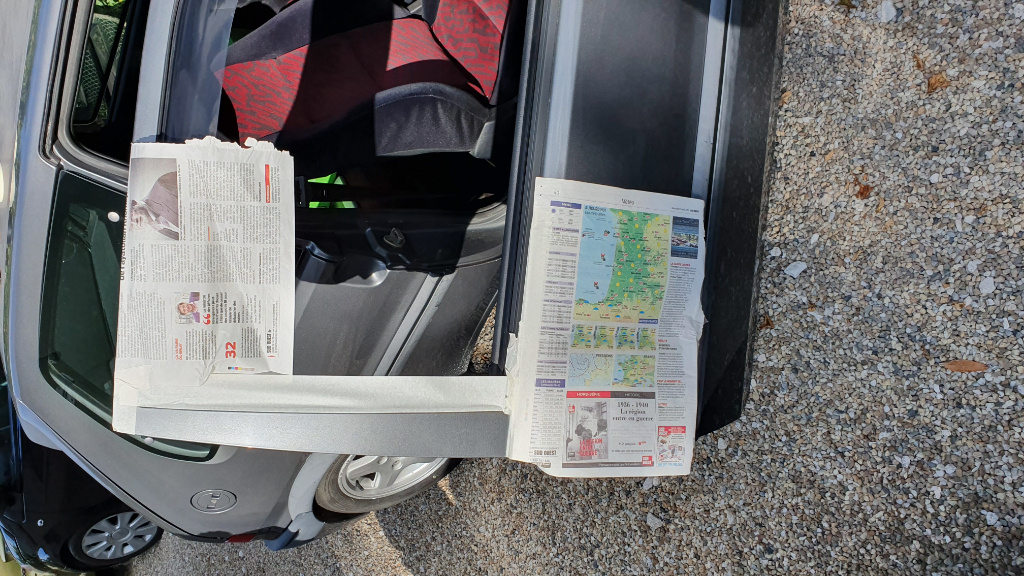

1er retour à l'origine esthétique : les montants de porte noir.
Au lieu de mettre les stickers d'origine (hors de prix), j'ai laissé Truc peindre les montants en noir mat, technique déjà approuvée sur plusieurs voitures.
Camouflage de la zone :
Une fois peint :

Tu a mis un noir mat mais tu as utilisé un texturé pour avoir le même aspect?
Re: [AgAdOu] 106 XSi 1.6 Ruggeri
pascalou95 a écrit ::D :D :D
J'espère que tu as utilisé une peinture écologique :D :D :D :D :lol: :lol: :lol:
Vu l'odeur, ça ne m'a semblé très bio et écolo :hehe:
tomygti a écrit :Tu a mis un noir mat mais tu as utilisé un texturé pour avoir le même aspect?
Non, c'est du noir mat standard en spray de chez Motip mais en le pulvérisant de loin par couches fines, le cumul de brouillard donne la même texture que le sticker d'origine.

Ok super. Merci pour l'astuce. Tu as poncé a combien au préalable ?
tomygti a écrit :Ok super. Merci pour l'astuce. Tu as poncé a combien au préalable ?
Avant je ponçais au 800 à l'eau pour m'assurer que la peinture accroche bien et puis sur ma S16 je ne l'ai pas fait (sûrement par flemme :D ) et ça n'a eu aucun impact sur la tenue dans le temps de la peinture; ( 8 ans que c'est sur la porte passager et ça n'a pas bougé malgré le stockage dehors) du coup je n'ai pas poncé là non plus, juste bien dégraissé avec du diluant peinture pro. :)
