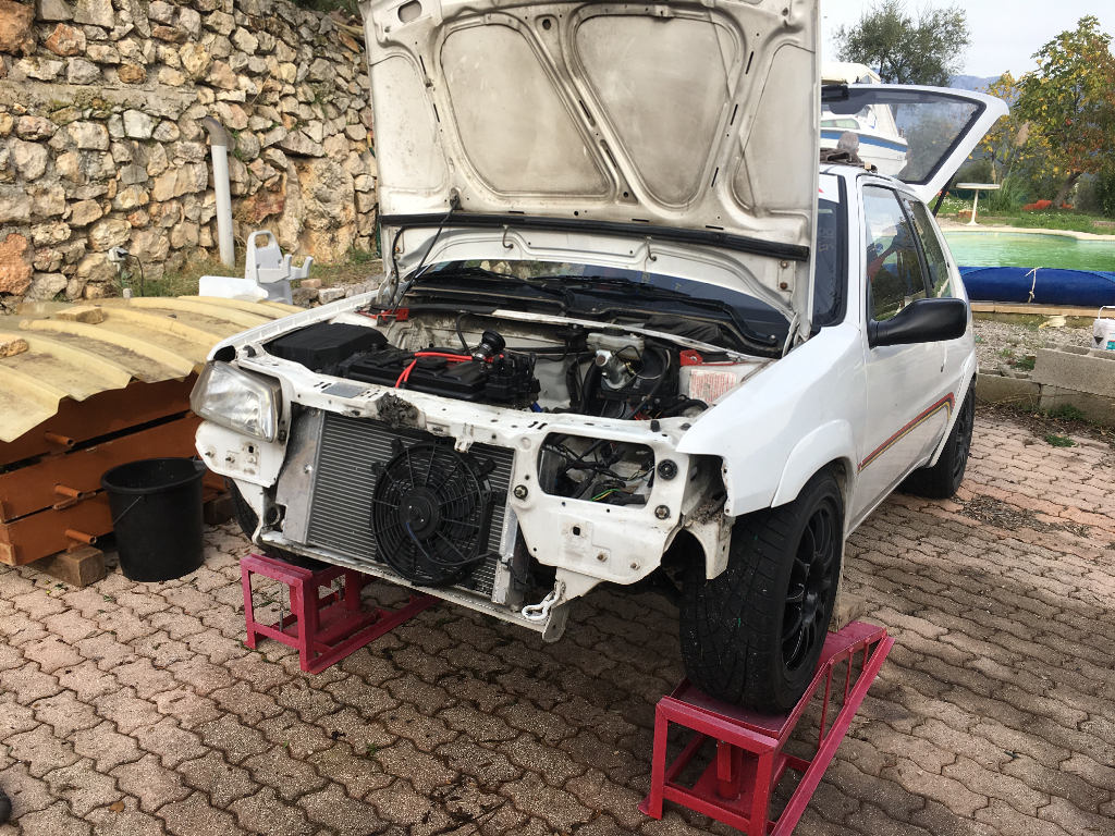

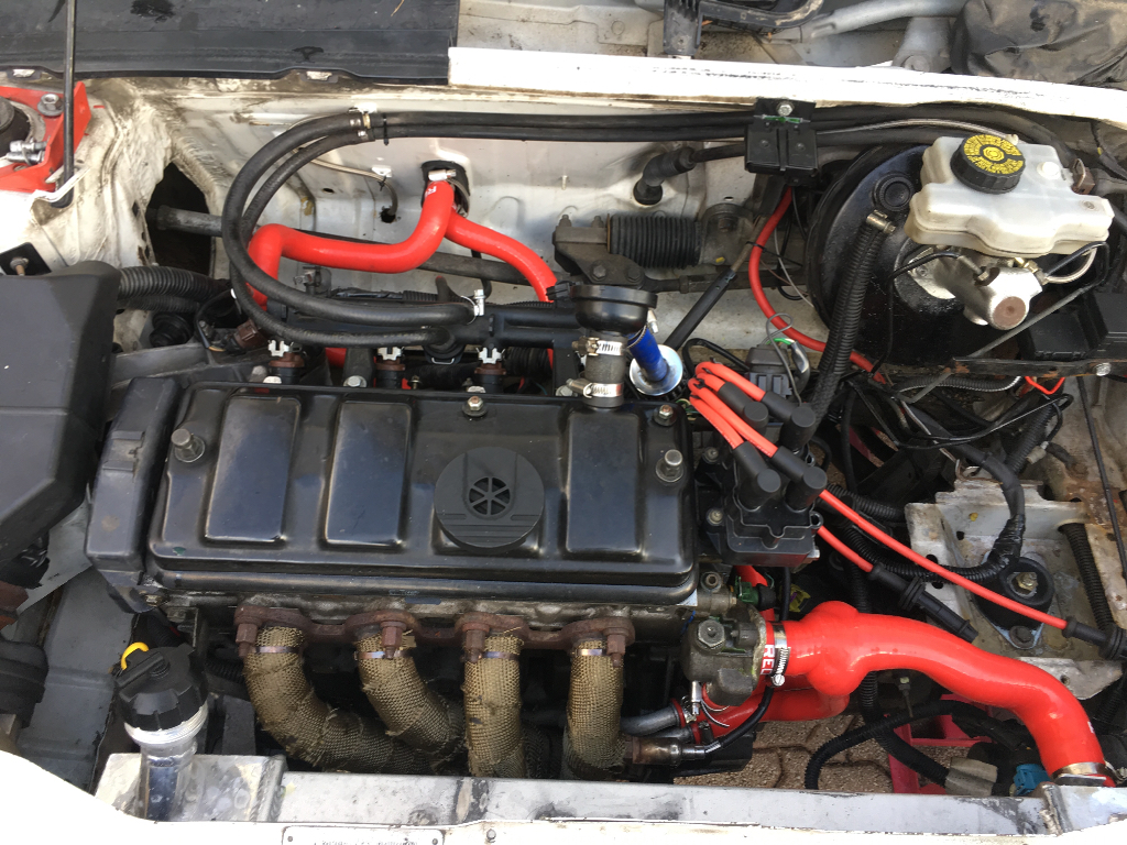

Sinon j’ai continuer à m’occuper de la partie mécanique actuelle :
Démontage du collecteur d’admission pour atteindre les durite derrière le bloc, a ma surprise plus de collier autoserrant de nos amis les ingénieurs de chez PSA mais des colliers « normaux » :lol:
Je n’avais pas de chauffage habitacle car mon radiateur de chauffage n’etait pas alimenté par les durites. Ducoup achat du kit de durites silicone de chez REDOX. Elles viennent de chez Nsb-concept, très connus dans le milieu mais je les recommande fortement ! 8)
La suite :
- remontage des durites (silicone)
- nettoyage et remontage de tout ce que j’ai accès sans le collecteur d’admission
- montage du nouveau collecteur d’admission que je présenterais un peu plus dans les détails :roll:
En espérant que le radiateur de chauffage n’etait Pas alimenté pour cause de fuite :non:

Le kit de durites silicone est monté, la purge effectuée, le radiateur à pas l’air de pisser :chepo:
J’en ai profité pour fixer ce qui se baladait et que l’ancien proprio ne pensais pas utile à attacher :x
Les durites viennent en lieu et place, ne sont pas vraiment discrètes mais existent en noir, le côté pratique est la vis pour vider le circuit sur la durite basse du radiateur, plutôt que de la débrancher du radiateur. :idea:

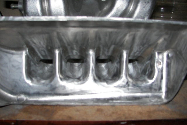

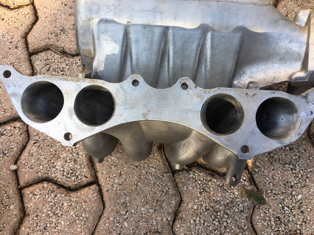

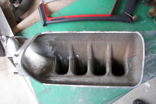

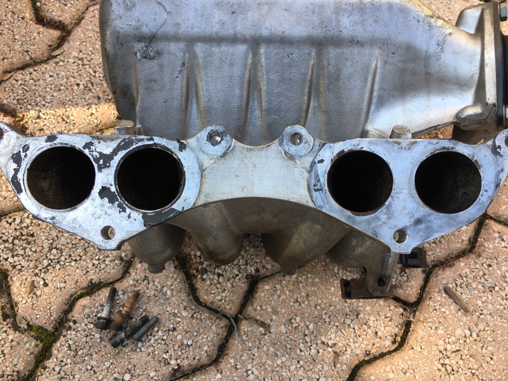

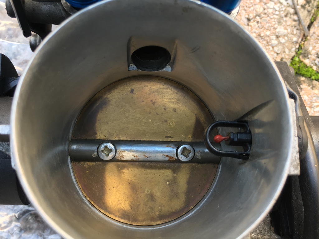

Ensuite voila quelques photos de CYAN concernant le collecteur d’admission de 1300r modifié par ses soins :
Une comparaison entre mon papillon et mon collecteur de 1300r non modifié :
Les conduit sont légèrement agrandis, les angles vifs ont été adoucis, et les conduit tallié en cône (comme le papillon), l’axe du papillon a été aussi très légèrement réduit. Un travail de dingue :shock:

Bon aujourd’hui n’est pas un bon jour j’apporte que des mauvaises nouvelles, premièrement comme je redoutais le radiateur habitacle fuit :evil:
Ensuite j’ai fini de remonter le collecteur d’admission avec son papillon, je démarre tout va bien elle tourne bien je la laisse chauffer, j’accélère tranquillement (au point mort) elle prends les tout petit à petit, mais lorsque j’accelere a fond elle tourne très mal, peine à prendre les tours en s’étouffant et à l’échappement ça pète bien. :x
Ducoup surpris je me dis que c’est un des capteurs du papillon, je remonte donc le mien. Résultat identique.. :boxe:
Je me dis que c’est le collecteur d’admission avec les conduit plus gros qui fait tourner la voiture plus «pauvre» mais ça me parait gros ! :chepo:
Quelqu’un a une idée ? Pleaaaase
Demain j’essai le calculateur d’origine, sinon je remonterais le collecteur d’origine.

Le collecteur a été ouvert afin d'être poli, puis ressoudé en fait?
