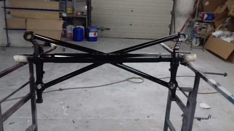

j'ai fait ma poutre de train arrière. pour mes rapports de boite je vais regarder, mais je crois que j'ai pas ca !!!
20180107_115911_resized (1).jpg (122.08 Kio) Vu 4610 fois

J'ai besoin de vos lumières, mon réservoir d'essence ne passe plus avec mon nouveau train arrière !!! j'ai lu qu'il fallait poser un réservoir d'ax. mais quel modèle ? soit il me faut un réservoir d'ax injection avec 2 puits de jauge (pour mettre ma pompe de xsi) ou j'ai pensé monter un réservoir d'ax première generation avec un puits de jauge et monter une pompe de 106 s16 est possible ?
jean-luc13
Messages : 662
Re: presentation de mon A5
Message par jean-luc13 »
:? Tu es sur qu'il est homologué en grA ton train AR?
A vérifier aussi si tu as le droit de changer le réservoir? :( (dans ce cas il doit lui aussi être sur la fiche d'homologation)
