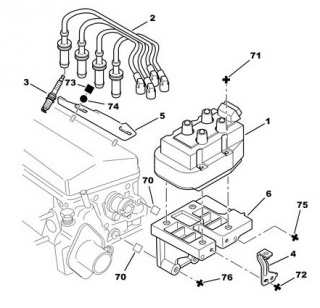

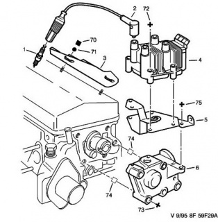

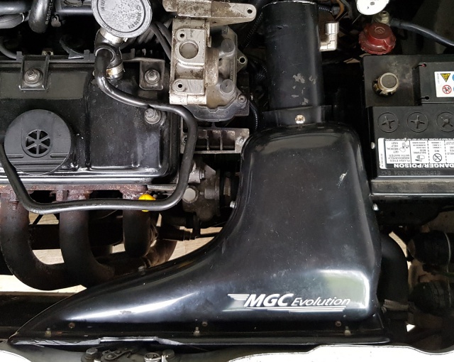

Je me suis décidé à tenter l'avanture "monter une boite à air dynamique" sur 106 rallye 1.6 ... je suis pas déçu :roll:
Clairement c'est la merde. J'ai acheté une boite à air green, pensant que c'était le modèle le mieux adapté. Sauf que c'est loin d'être plug&play encore :)
D'origine ça coince entre la bobine et la batterie.
Donc j'ai décalé la bobine vers l'arrière mais ça ne suffit pas car c'est le support bobine qui gène désormais.
Pour le reniflard d'huile, je vais passé sur un modèle TU2J2 avec capsule.
Pour contourner le problème du support bobine je vais monter un support de phase 1.
phase 2 en haut / phase 1 en bas
Modifié en dernier par AgAdOu le 30 avr. 2018, 15:31, modifié 1 fois.
Moi je m'y attaquerais bien aussi mais j'ai un souci avec toute les durites. Celle de du cache culbuteurs je vois avec un reniflard. Mais y en a 2 autres je sais pas quoi en faire.
En tout ça bon courage.

Moi j'ai fait ça avec capsule de 1300 rallye
