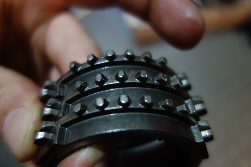

- Je dispose des anciennes bagues de synchro mais visuellement elle ne me semble pas particulièrement usées (au niveau des arrondis des pointes des dents, j'essaierai de mettres photos ce soir)

voici les synchro qui ont été changées (j'ai pas pris les 2 restantes en photos)

vue de photo, ils ont pas l'air si entamé. peut etre celui du milieu. combien de kilomètres ?

les synchro en photos avaient 187 000k avant changement
