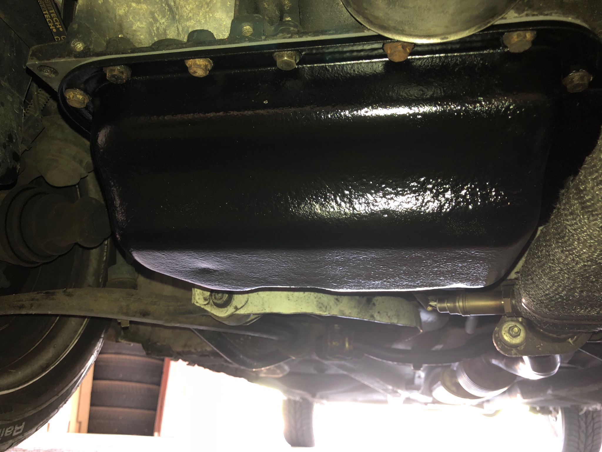

Aller ! Vendredi 3 juin, j’ai prévenu Mme, petit upgradage de la Rallye. Au menu : Vidange, changement filtre à huile, changement joint cache-culbu, changement joint carter d’huile (que je vais repeindre) et pose du collecteur Devil…
J’ai pas fait énormément de photos, vu l’état de mes mains pendant cette journée….! Petit rappel : N’oubliez pas de mettre des gants pour poser le collecteur si vous l’avez momifié….. ÇA GRATTE !!!! Les photos :
Démontage du carter, vérification visuelle du bas moteur. RAS. Aucun dépôt dans le carter, il est nickel. Par contre, avec ma jauge cassée, je me rends compte qu’il restait vraiment très peu d’huile dans mon moulin….
Nettoyage du plan de joint du carter. Celui-ci n’a pas de joint mais il est collé. Je le remonterai avec un joint. C’est mieux.
Après nettoyage et ponçage, je mets une couche d’anti gravillons sur le carter. Je le peindrai quand j’aurais fait le reste…
En démontant le cache culbu, je découvre que les deux entretoises plastiques qui maintiennent la plaque déflecteur en place sont en pièces…. Le plastique sec et dur a cassé ! Heureusement, rien n’est passé dans les poussoirs… ouf ! Je les remplace par deux entretoises métalliques faites maisons… j’ai pas fait de photos…
Le collecteur posé, vu de dessus. J’ai pas fait de photo pendant la pose parce que j’en ai chi…. Il a fallu démonter la boîte à air, l’alternateur, reculer le radiateur, ça passe super fin et je me suis cramé les avants bras sur la bande thermique….. en plus, c’est une galère sans nom pour visser les écrous du collecteur….
Le collecteur vu de dessous après remontage également du carter repeint.
Je suis content de ma journée même si les avants bras me piquent à cause des fibres…. La 106 a un nouveau collecteur, de l’huile et un filtre tout neuf. Un carter tout beau, et plus de suintements au niveau du cache culbu… Je l’ai démarrée pour m’assurer de l’absence de fuite… Pas de fuite moteur, mais une légère fuite d’échappement au niveau de la jonction entre le collecteur et le pot cata… c’est pas grave, je m’en occuperai plus tard. De toute façon je veux changer la ligne lol. Par contre j’ai pas laissé tourner la voiture dans le garage vue la fumée dégagée par la bande thermique !!?!! Il faudra que je la fasse tourner dehors le temps que les produits s’évaporent.

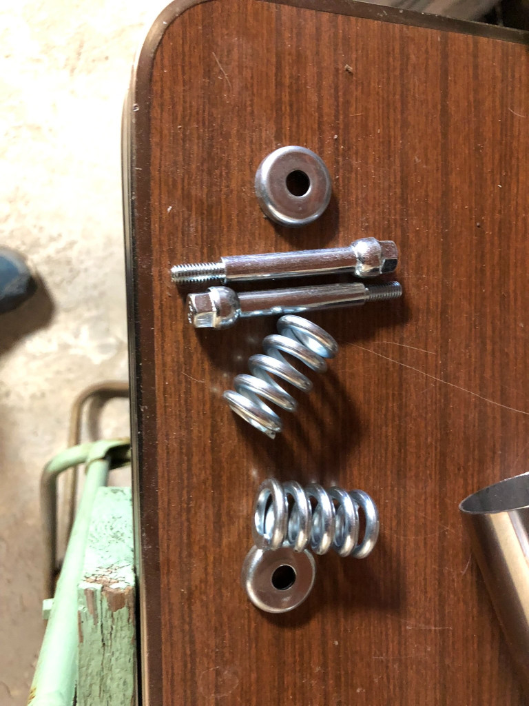

Samedi 21 janvier, je m'attaque à l'installation de la ligne groupe N inox...
Ca va faire un plus joli son je pense lol
Et avec une visserie toute neuve.
Je galère un peu mais case monte plutôt bien. Pas toujours évident à faire tout seul...
Et voilà.... Ligne installée ! Plus de catalyseur, plus d'intermédiaire, en ligne droite de la sortie du collecteur jusqu'au silencieux arrière.
Au démarrage, un son beaucoup, mais beaucoup plus sympa :D :D
Ca va c'est pas trop bruyant... Enfin sans dépasser 3.500 tours car je suis dans le garage et je veux pas enfumer toute la maison...
Tout va bien sauf une petite fuite au niveau de la jonction entre collecteur et décata ( tube afrique ). D'ailleurs je suis surpris. Le montage de cette jonction se fait sans joint..... D'origine il y un joint conique fibre / métal, mais là le décata a déjà une forme conique mâle pour s'insérer dans le collecteur. Du coup légère fuite.
Comment sont montées vos liges ?? Pas de joint non plus à et endroit ?
