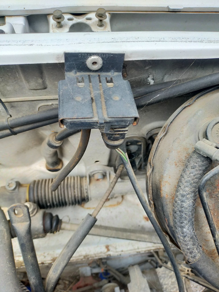

Tu a regardé ce que je t'avais dit le petit boîtier sur la baie moteur ou se branche les 2 petite durites (je ne connais pas le nom de cette pièce)
Ca mettait arrivé une fois et c'était cette petite durite d'air ou de dépression qui avait sauté
le calculateur et celui d'origine cest pas le PTS
J'avais pas le problème av Avec un ou l'autre calculateur

C'est le capteur du tuyau de pression d'admission, ça m'était arrivé sur la mienne, la durite s'est barrée, le moteur ratatouillé et fumait noirfrederic06 a écrit : ↑21 févr. 2023, 21:04 J'avais pas vu le post

Le tuyau est bien dedans, il part du plemium jusqu'à ce capteur , il est bien branché

Regarde aussi la broche du boîtier
Vue que c'est la dernière chose qui a été touché
Tu debranche la batterie tu debranche le boîtier
Tu vérifie le boîtier débranché/rebranche le boîtier
Re branche la batterie
Tu Met le contact deux trois fois sans la mètre en route a lui laissant le temps de faire son cycle de reprog
Et après tu la met en route
Essaye ça coûte rien

Aussitour2babel a écrit : ↑02 mars 2023, 08:27 Ca peux pas être le moteur pas à pas qui coulisse mal? (je sais plus si ça a déja été évoqué plus haut)
Le boîtier c'est le calculateur?frederic06 a écrit : ↑02 mars 2023, 17:32 Regarde aussi la broche du boîtier
